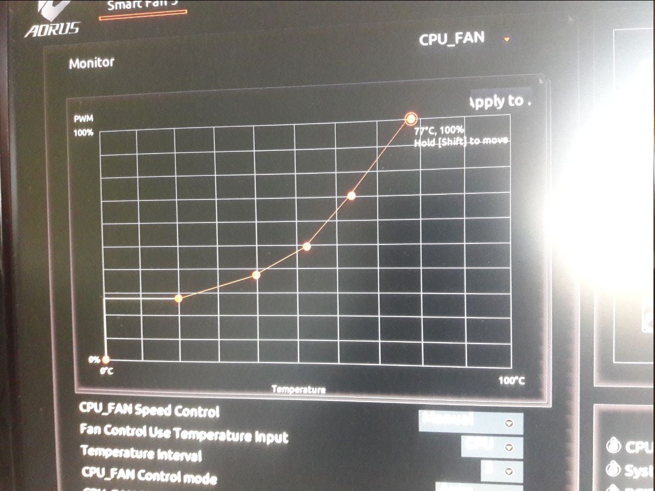

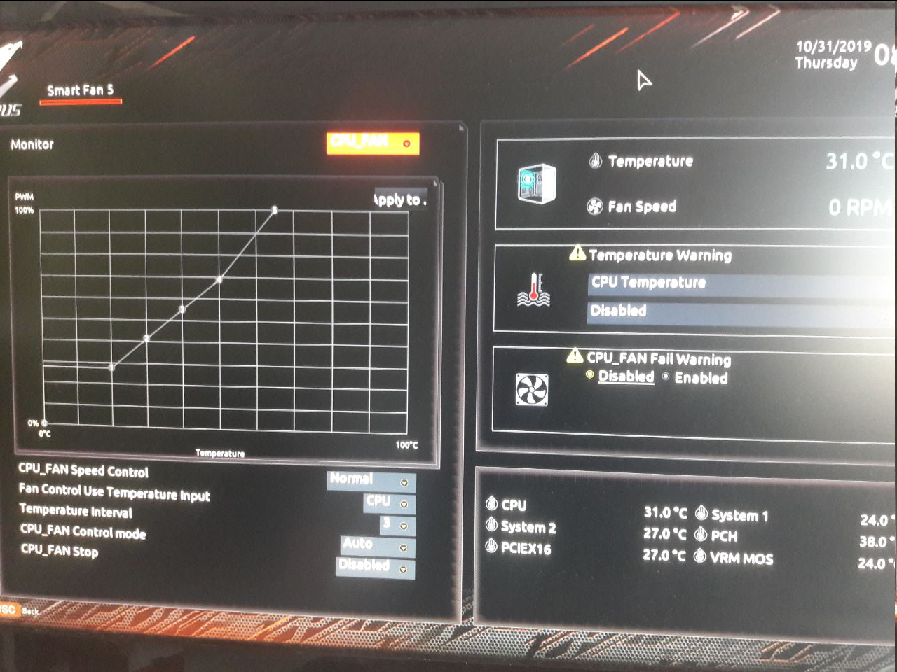

// @wahli Soo, hier die Lüfterkurve einmal default, wie sie bis heute morgen war:
...und einmal, nachdem ich sie etwas sinnvoller angepasst habe:
Allerdings hat sich an der Lautstärke nichts hörbares geändert. Aufgefallen ist mir aber, dass a) im UEFI (z.B. am Diagramm) immer nur die Rede von PWM ist und b) das MB-Manual recht unspezifisch ist ("The speed control function requires the use of a fan with fan speed control design. "), und wenn dann ebenso die Rede von PWM ist.
Vielleicht ist dei Spannungs-Regelung wegen obsolet gestrichen worden oder so? :D
Die CPU-Temperaturen liegen (bei beiden eingestellten Lüfterkurven identisch) bei ca. 32°C im idle und 64°C in Cinebench.

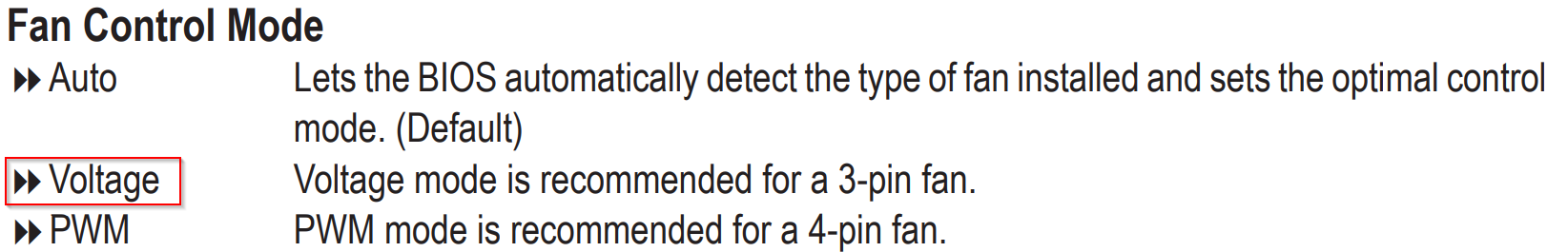

Schon mal geguckt, was du unter "CPU_Fan Control Mode" einstellen kannst? Ich vermute, da lässt sich zwischen PWM und Spannungssteuerung umstellen.
Wie Enurian schon geschrieben hat, würde ich auch mal bei "CPU_Fan Control Mode" bzw. bei "CPU_Fan Speed Mode" nachschauen.

Laut Handbuch kannst du unter Settings - Smart Fan 5 folgendes einstellen:
Genau ist mir auch aufgefallen, du musst den Fan Control Mode auf Spannungssteuerung ändern.
Dann noch wozu regelst bei 40 und 50 Grad so stark hoch?
Ryzen boostet aus dem Leerlauf sehr stark, dabei werden starke Spannungen angesetzt und das ergibt kurzfristige Hotspots, die normal sind und an denen man wegen der winzigen Chiplets wenig bis nix ändern kann. Dadurch drehen deine Lüfter aber unnötig auf.
Lieber eine etwas höhere Grunddrehzahl (wieviele RPM sind deine 27% Minimum?), was noch leise wäre und nicht stört und langsam hoch gehen. Dann HWINFO mitlaufen lassen und wir sehen wie warm er im Idle Boost und unter Max Last oder Game wird.
Also sagen wir z.B. 35% Mindestdrehzahl mit 500-600 RPM (so wie ich vermute sind das NF-P14er, falls sie mit so wenig RPM anlaufen), dann mit schätzungsweise 63-64 Grad was der Boost aus dem Idle erreichen wird, drehen wir auf etwa 40% mit 700-800 RPM auf, ab 73 Grad machen wir 1000-1200 RPM und mit 83 Grad machen wir Vollgas.
Das sollte relativ leise bleiben die meiste Zeit.

Guter Punkt, den Abschnitt hab ich im Handbuch nicht gefunden. Ist erledigt, aber nach wie vor keine Drehzahlanzeige und gefühlt keine Lautstärkeänderung :-/

Ist auch korrekt, habe nochmal mehr Progression reingesteckt, bei 60° jetzt 50% und bei 85°C 100% - nur zum testen.
Wie viel die 27% in Drehzahl sind (bzw. wären, weil ja gefühlt immer noch keine Regelung stattfindet), weiß ich nicht, da nach wie vor keine Drehzahlen angezeigt werden (weder im BIOS, noch in HWInfo). Auch mit der ursprünglichen Lüfterkurve (die ja wirklich steil war) hab ich keine Lautstärkeänderungen zwischen Last und Idle wargenommen, das hätte man ja eigentlich hören müssen.
Ich denke, ich werde morgen in Ruhe nochmal schauen, ob auch wirklich alle Kabel (und Stecker) richtig sitzen. Eigentlich ist die Lüfterkonfiguration ja wirklich kein Hexenwerk...
Und wenn es nicht besser wird, bestelle ich mir vielleicht auch mal zwei Arctic P14 PWM zum testen, die sind ja recht erschwinglich.
