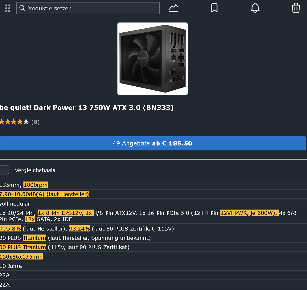

Schon heftig, die bequeits sind sogar Titanium. Das ist attraktiv.
Na ja dann schaue mal das Video an, ist zwar 2 Jahre alt aber so läuft das mit dem Zertifizieren ab:
Naja geht ja um die Effizienz, den Wirkungsgrad. Da wurde schon von CB ja auch getestet. Mein altes Sea-Sonic hatte eine glatte Kurfe spricht den Wirkungsgrad bei 20 sowie 80 bei eben über 90%. - Da wurde tatsächlich rein geguckt, deswegen habe ich es gekauft, nicht wegen dem Logo. :) Wenn das bequiet so viel empfohlen wird, gehe ich mal davon auf, da wurd auf CB auch schon rein geguckt. Des müsst ich nochmal nachsehen.

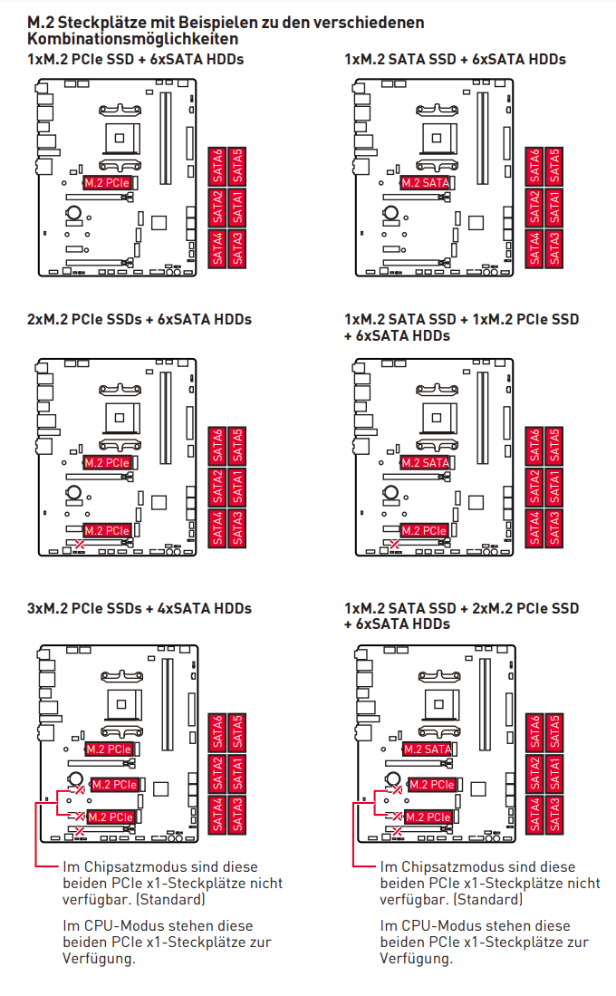

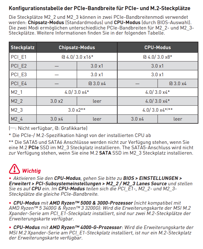

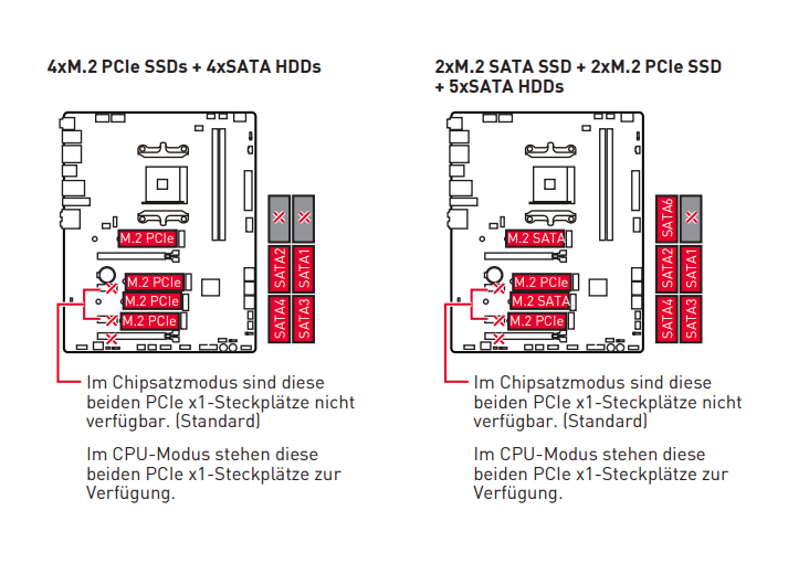

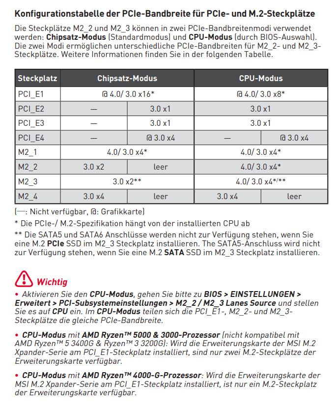

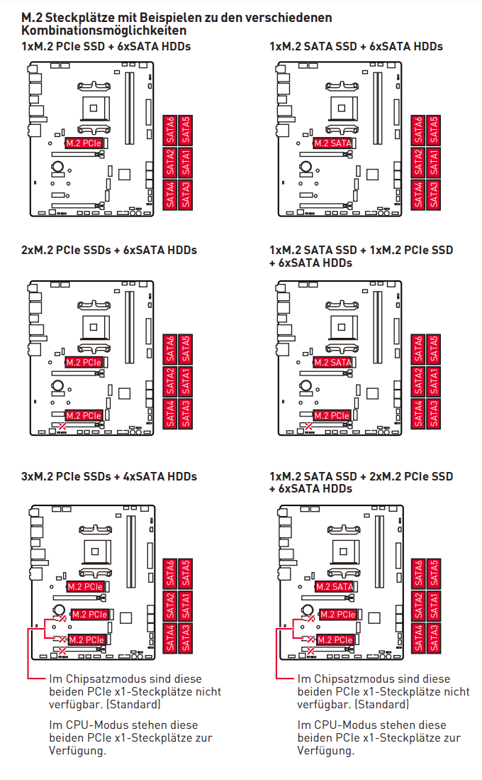

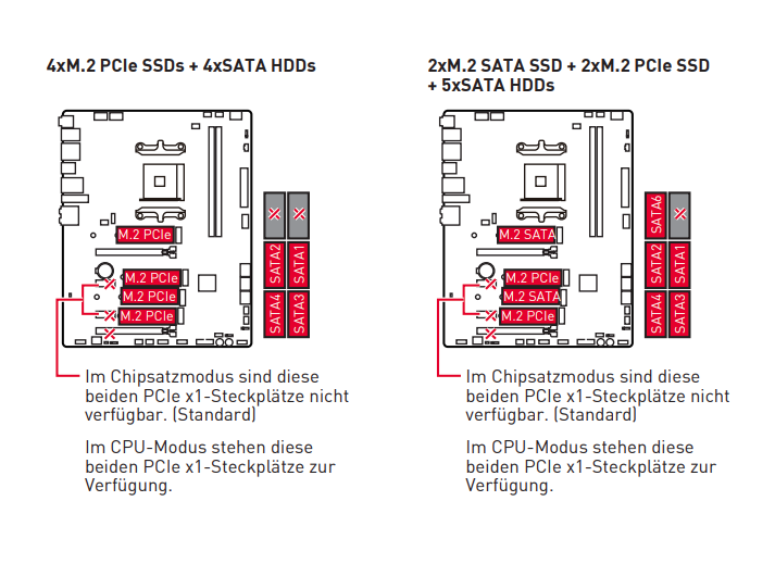

Hier im Spoiler kannst du sehen was ich meine:
Man kann bei dem Board im BIOS umstellen wie die M.2 angebunden werden.
Bei Gaming lasse ich das dann auf "Chipsatz" aber wenn ich mit CAD und anderen Programmen die schnelligkeit brauche kann ich auf "CPU" umstellen.
Ich kann die Festplatten in diesen Konstellationen verbauen:
Maximum sind 9 Festplatten möglich aber ich werde auf 8 gehen.
Werden so nach und nach gekauft.
4 x M.2 NVMe:
1 x M.2 1 TB NVMe MSI Spatium M480 ( vorhanden )
2 x M.2 2 TB NVMe MSI Spatium M480 ( werden noch gekauft )
1 x M.2 2 TB NVMe MSI Spatium M390 ( wird noch gekauft )
4 x SATA 2,5" mit jeweils 4 GB ( wahrscheinlich diese hier: Samsung SSD 870 EVO 4TB )
Das müsste dann gut reichen an Speicherplatz )

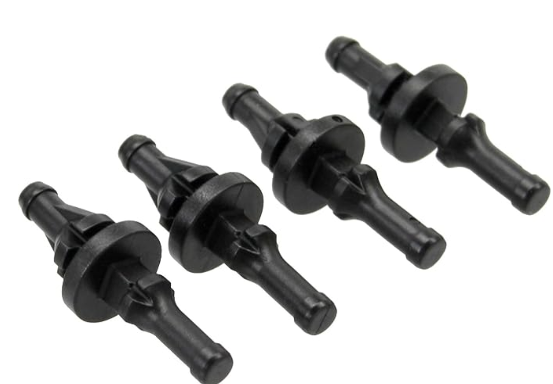

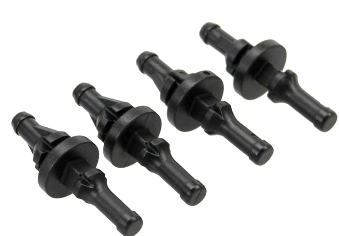

Um die Gehäuselüfter vom Gehäuse zu entkoppeln funktionieren dies Teile super, keine Übertragung von Schwingungen und anderen Geräuschen:
https://www.amazon.de/InLine-Lüfter-Entkopplung-aller-Größen/dp/B00CFJPF4A/ref=sr_1_4?__mk_de_DE=ÅMÅŽÕÑ&crid=16MEY4B4XQGG2&keywords=Lüfter+Entkopplung&qid=1690198911&sprefix=lüfter+entkopplung%2Caps%2C89&sr=8-4
Achso, ich meinte jetzt ein Fenster generell einen Unterschied bei der Schalldämmung macht, also eventuell schlechter dämmt als eben direkt eine normale Wand. - Ja die Entkoppler nutze ich auch. :)
