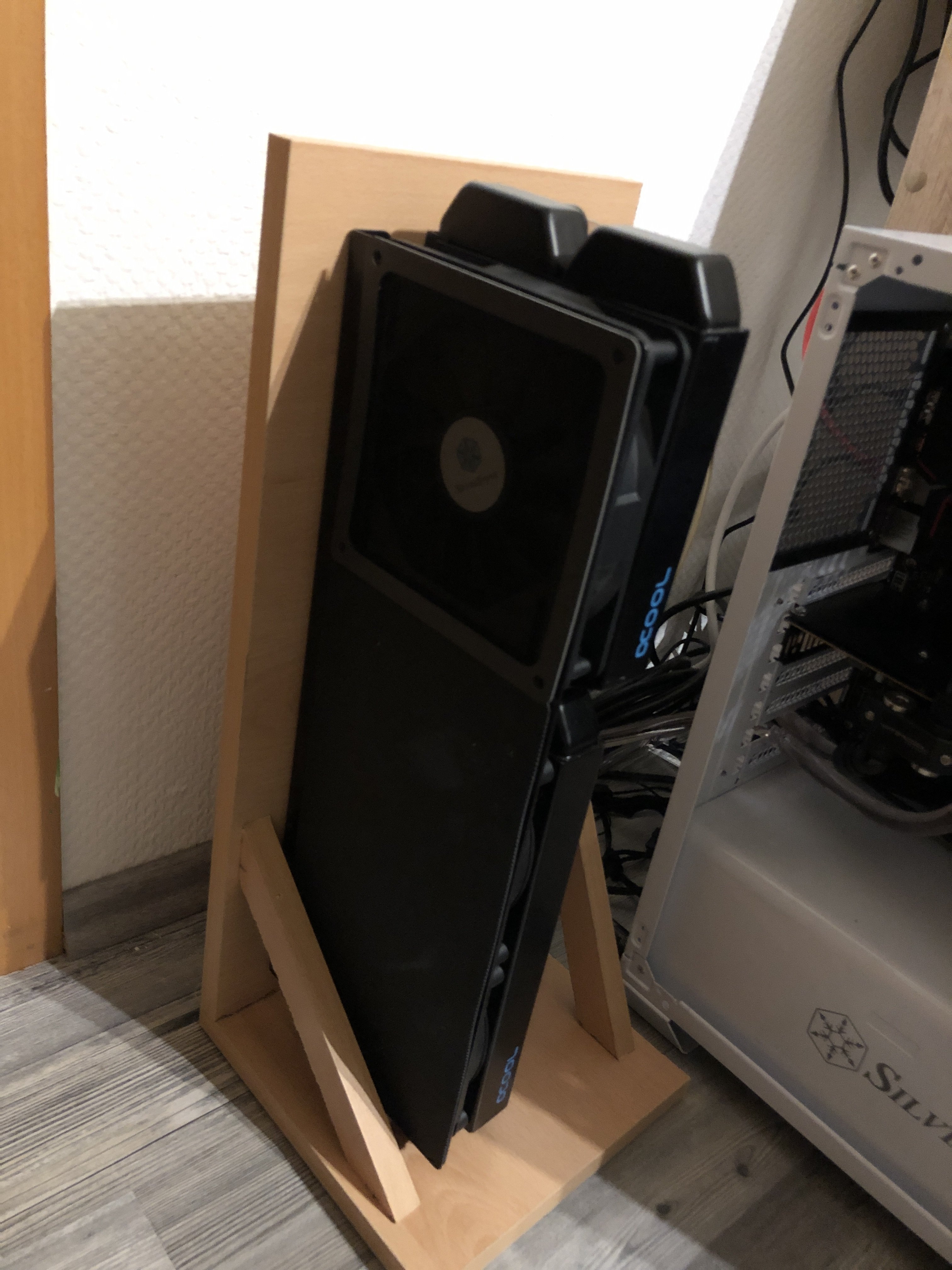

stimmt habt recht. dann bau ich mir einen Ständer aus Holz mit zwei Platten, zwei 90°Winkel und Füße zum Stabilisieren. Genormte Radiatorhalterungen gibt es im Netz an unmengen. Die Schraub ich am Ständer fest und die Pumpe sowie Behälter sind am Radiator befestigt. Am Schluss kommt eine magnetische Lüfterabdeckung als Staubfilter.

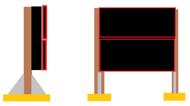

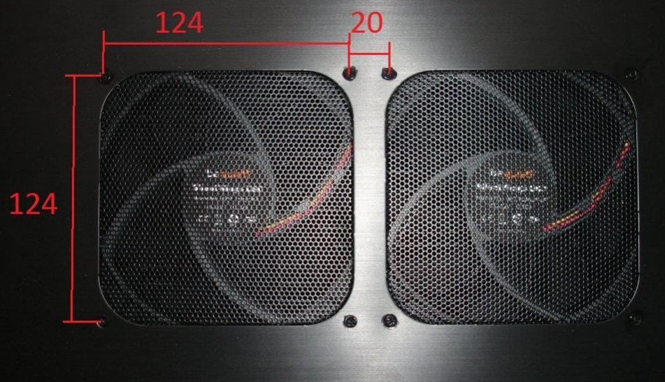

Aber nur mal angenommen (evtl gehts dir dann auf) der lochabstand (das wo du deine lüfter einschraubst, ist beidseitig daher kane halterung notwendig) deiner Radiatoren hat ja ~118mm (musst du halt mal messen) den gemessenen abstand überträgst du auf das Holz, dort bohrst du dann mit einem 3,5mm bohrer DURCH das holz wo der Radiator drangeschraubt wird, das ganze bei der 2. haltesäule noch mal und dann dort entsprechend lange schrauben rein und fertig :) (radis müssten glaube ich M3 schrauben haben, aber das messe ich heute abend bei denen, die ich noch für nen projekt stehen habe)
Bild ausm netz, also bitte bei dir messen ;)
Dieser lochabstand muss auf's Holz
Paintskillz 4000 an der arbeit eben schnell:
Agenda:
Braun = Holz
Gelb = Holz (als fuss nur zum besseren veranschaulichen)
Grau = die 2 Holzwinkel die ich meine
Schwarz = Radiator
Schwarz mit roter umrandung = die lüfter
Alles nicht massstabsgetreu, aber ich hoffe es hilft dir zu verstehen wie ich das meine :)
Reaktionen: AMDPhil
so danke für die schöne Vorlage :D ja hab etwas umgestellt und nachdem was ich habe. Ich probiere unter anderem die Holzregaldübel aus, solang es hält, sieht es schön aus :)

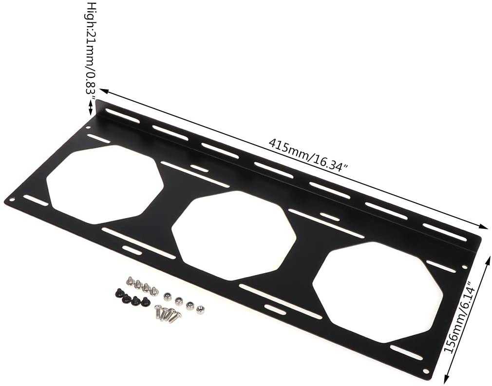

diese Lüfterhalterung habe ich mir bestelllt, muss ihc laut Zeichnung mit einer Blechschere etwas zusammenschneiden, damit das Blech nicht so sehr vor dem Lüfter steht.

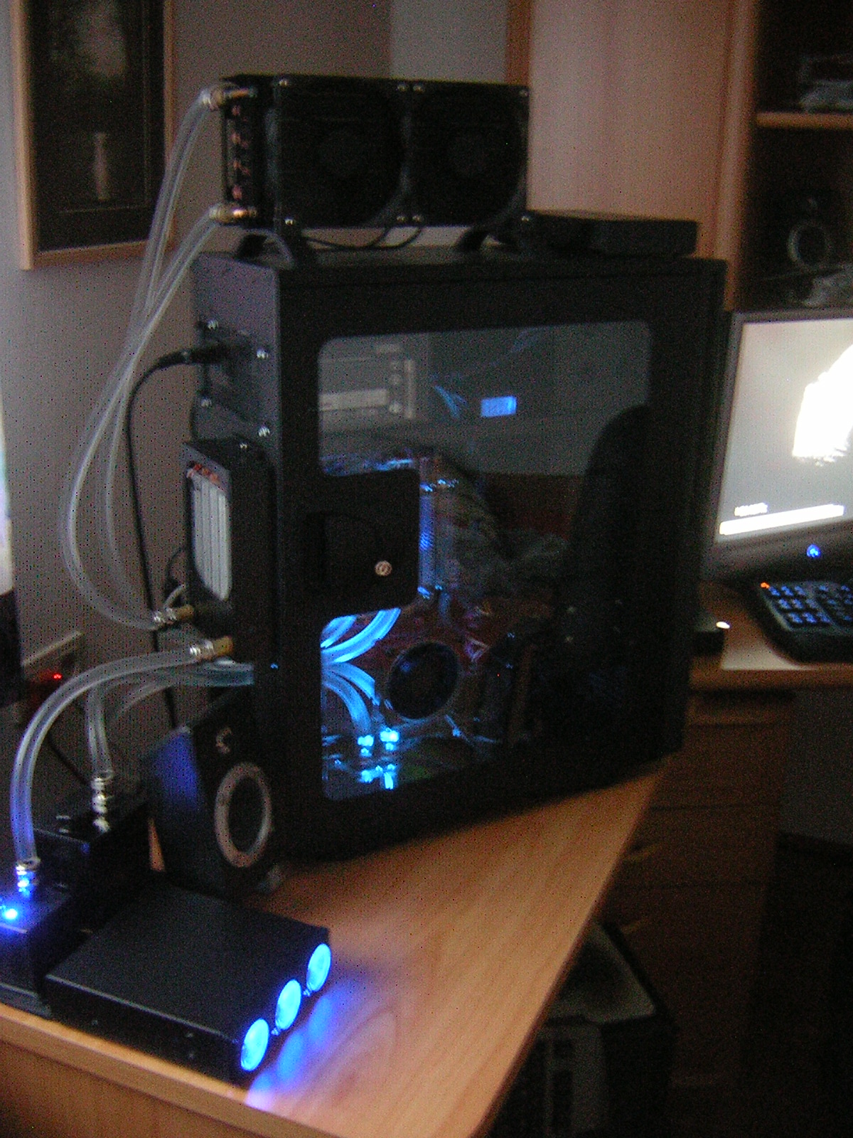

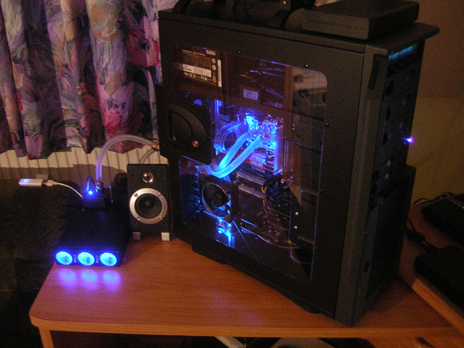

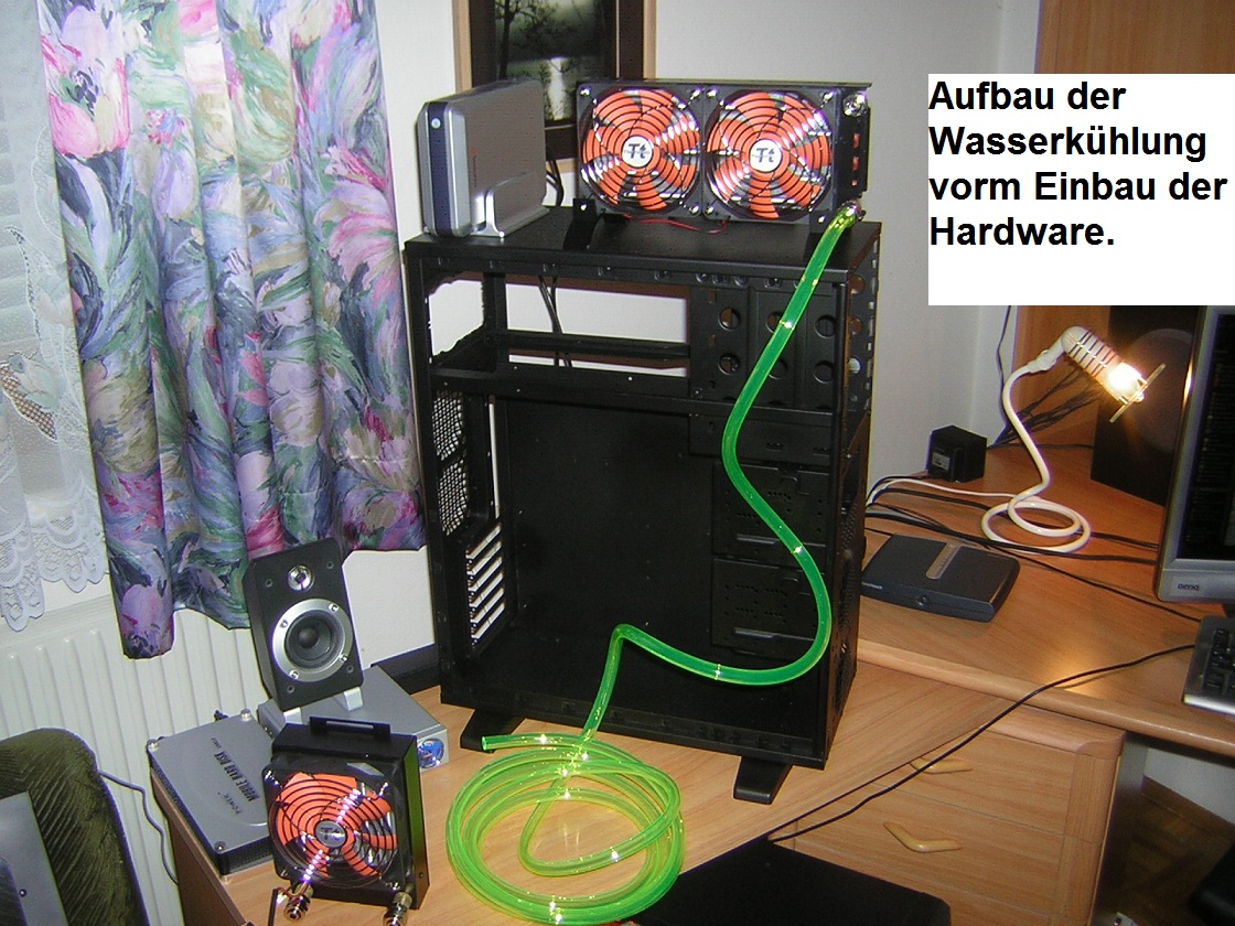

Die Thermaltake BigWater 745 bietet einen schicken eigenen Aufsteller für Radiatoren, die Du ausserhalb vom Computer oben drauf stellen kannst.
Das war mein erster wassergekühlter Computer, und das sah mit dem Radiator oben drauf so aus.
(Tip: Es gibt einen guten Grund, warum das zugleich mein letzter wassergekühlter Computer jemals sein wird. Vergiss nicht Lenzpumpen in dein Battleship einzubauen, und ihn versichern....)

sieht ganz... schick aus^^ welch Lenzpumpen meinst du?

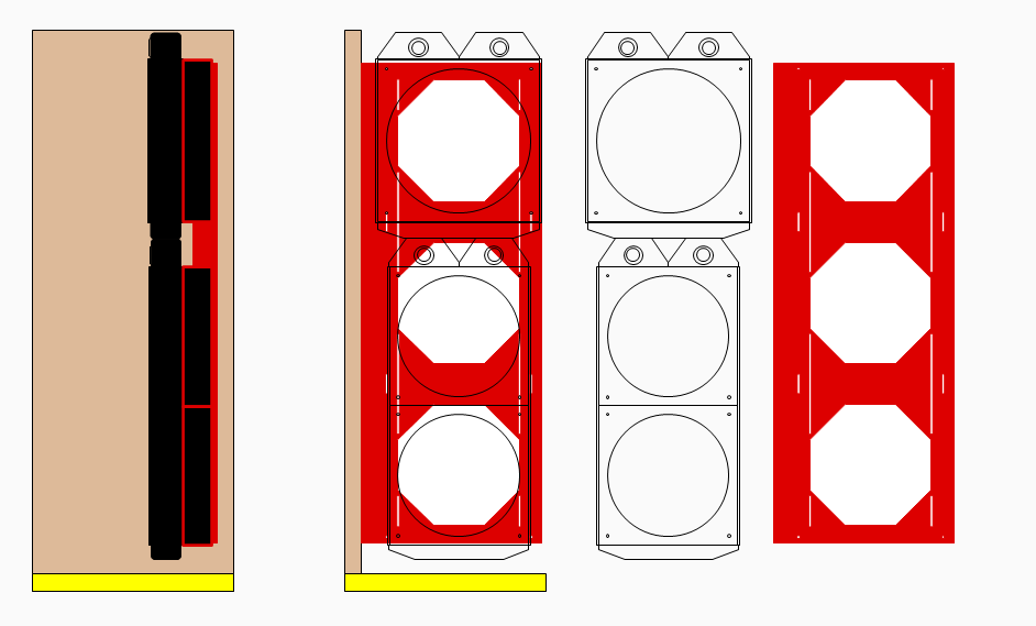

ich will meine Wakü nicht auf den PC stellen.. wenn es undicht werden sollte, freuen sich graka und mainboard auf die dusche..
außerdem steht mein Pc auf dem Boden und ich brauch so ein Metallrahmen, weil ich einen Staubfilter brauche den ich ohne lästigen schrauben säubern möchte, da ich zwei fellige Katzen habe und die Haare sich schnell in die Radiatoren einfängt.
Agenda:
Braun = Holz
Schwarz = Radiator
Rot = Metallrahmen zur Befestigung und als Montagefläche für die magnetischen Staubfilter

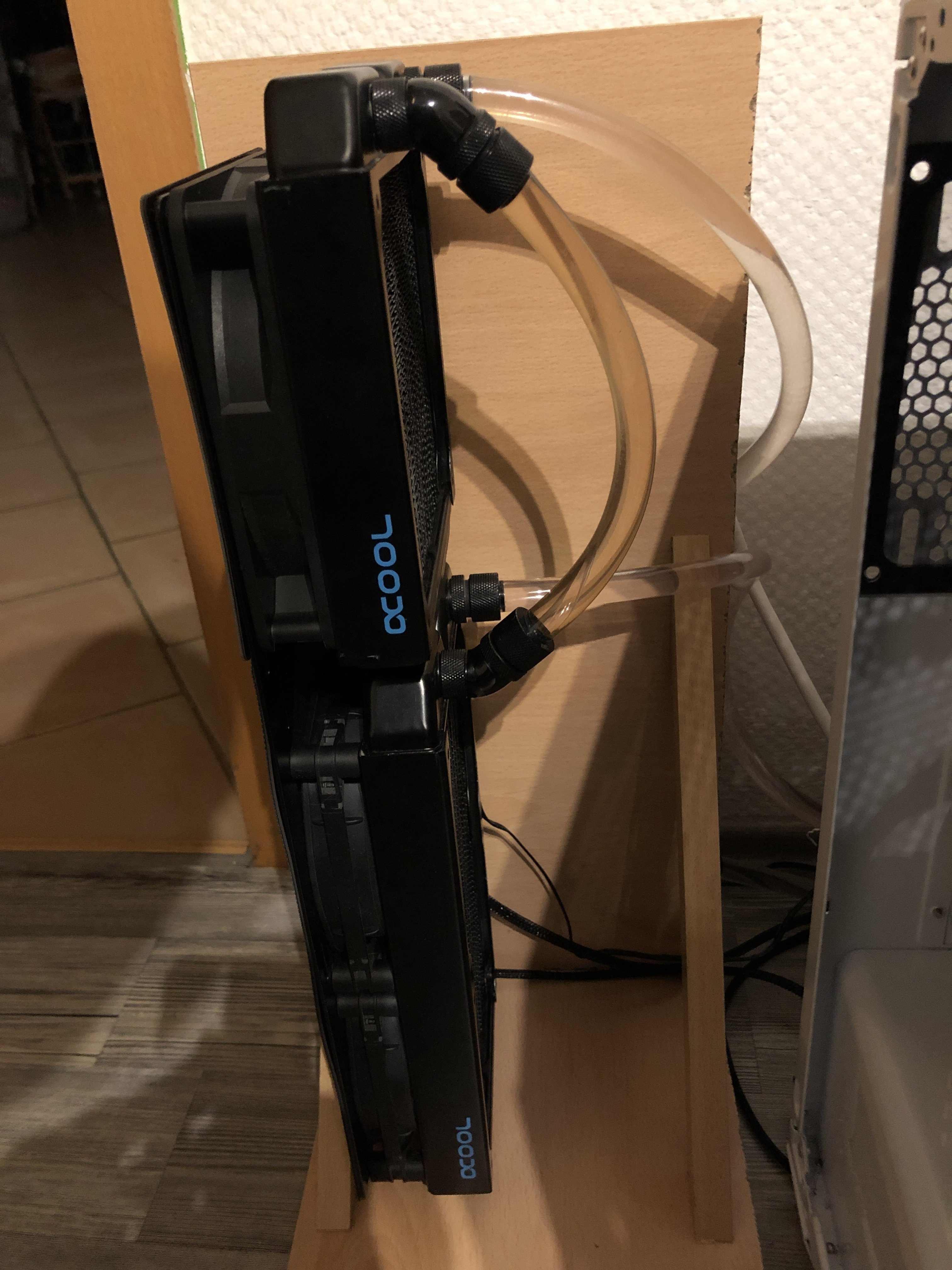

Ich hab die Maße soweit wie möglich erfasst. Die Pumpe und den zusätzlichen Behälter verbaue ich seitlich am Holzrahmen - vorher am Radiator mit Halterungen. Die sind nicht in der Zeichnung zu sehen.

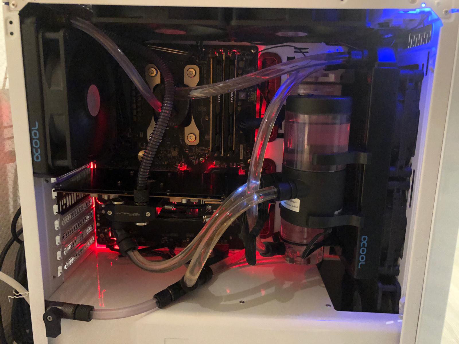

So sieht gerade mein Pc aus, nicht gerade gemütlich :-)
Jetzt sieht es so leer aus 😂
Reaktionen: wüstenigel

Schaut gut aus - ich bin ein großer Fan von externen Radiatoren - und dann noch mit Halterung: nice!
Aber ich glaube du hast das Röhrchen im AGB falsch herum verbaut? Zumindest habe ich das andersherum eingebaut...
wie meinst mit Falsch? der AGB hat unten 4 Anschlüsse und oben einen. Man kann sich das aussuchen.
Der Zulauf kommt von unten aus dem Röhrchen - wie ein Brunnen sieht das dann aus
Genau das meinte ich - das plätschert dann vor sich hin. Wenn dich das nicht stört - alles cool.
Andersherum macht es halt keine Geräusche

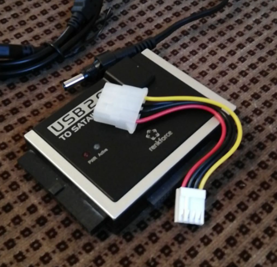

Gut ich hab auch einen USB 3.0 Festplatten adapter mit schalter und 4-Pin Molex zur pumpensteuerung genutzt... somit bestand 0 gefahr für das system.

wie sieht dieser Adapter aus? USB hat doch nur 5V Spannungsversorgung? Die Pumpe braucht aber 12V
