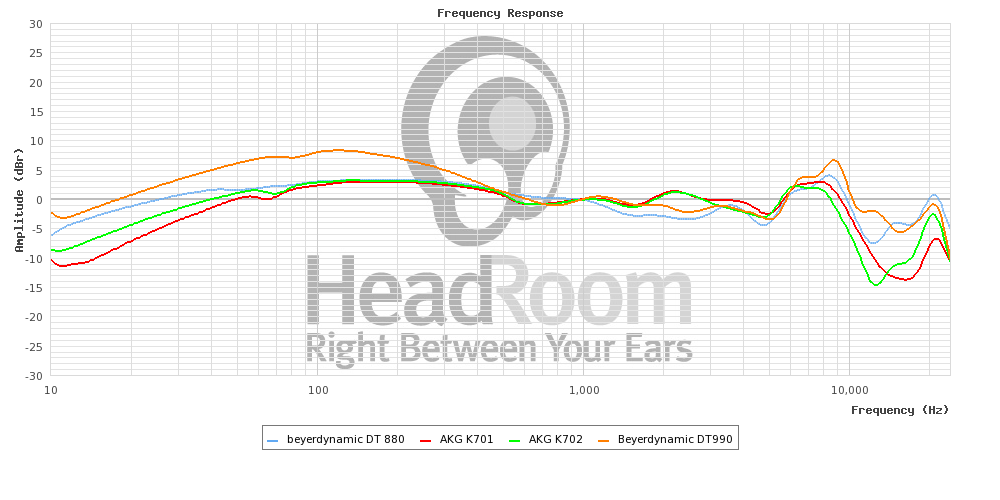

Ich würde klar einen AKG K701 oder K702 empfehlen. Diese sind schon gut mitten-lastig. Bei einem DT 880 ist eher das Problem, dass der Hochton sehr präsent ist.
Sowohl der K701 als auch der K702 haben eine Anhebung bei 2KHz, von daher denke ich, dass sie hier die richtigen Kandidaten wären.
Die Beyers sind in den Mitten etwas zurückhaltender, der DT-990 hat zudem die typische Badewanne.

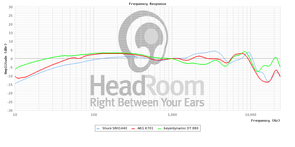

Optisch veranschaulicht:
graphCompare.php?graphType=0&graphID%5B%5D=963&graphID%5B%5D=703&graphID%5B%5D=2621&graphID%5B%5.png
Ich würde dir die K701 von AKG empfehlen, wie Marcel55 schon erwähnte. Der Graph zeigt, dass eben genau bei 2kHz eine leichte Anhebung vorhanden ist, wo du Probleme hast. Der DT880 bspw. ist in diesem Bereich sichtbar schwächer, wie scheinbar alle Beyerdynamics in diesem Preisbereich. Mein Vergleich zwischen DT880 und K601 zeigte, dass der K601 bei Schussgeräuschen kräftiger wirkte als der DT880 - vermutlich lagen genau in diesem Mittenbereich die Frequenzverläufe von den Schüssen.

Ich finde der Shure SRH 1440 hat auch sehr schöne, präsente Mitten/Stimmen.
Dazu ist er sehr bequem und kommt mit reichlich Zubehör (Ersatzkabel, Ersatzpolster, Transportbox)
Nachteil:
Für mache eventuell zu hell abgestimmt, bzw. zu wenig Bass. Die Bühne ist eher kompakt.
Der Shure sprengt sein Budget aber schon gewaltig. 150 -> 240 €. Wobei er laut Graph bei dem 2kHz-Bereich nochmals mehr bietet als ein K701.
