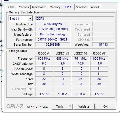

ich möchte einen PC mit einem zweiten 4GB Riegel aufrüsten. Welchen genau, seht ihr im Anhang.
Wenn ich einen Ripjais mit drauf drauf packe, laufen die Riegel zwar zusammen, aber in einer speziellen Anwendung werden x CRC Fehler geworfen, egal welchen Teiler und Takt ich einstelle. (vereinfacht ausgedrückt packt und entpackt die Anwendung den ganzen Tag hunderttausende Files)
Ich würde nun gern exakt nochmal diesen Riegel kaufen, nur finde ich den nirgends.
Hersteller: Micron
Part-No: 8jtf51264AZ-1g6e1
Hat wer einen Tipp für mich?

8jtf51264AZ-1g6e1 ist ungleich der Suche von Geizhals (MT8JTF51264AZ-1G6J1)
Ja, das scheint eine andere Revision oder so zu sein und wird wohl der Einfachheit halber von Geizhals so zusammengefasst. Aber wie gesagt ... in 2 der 3 Angebote steht die von dir angegebene Nummer drin. Auch in der Artikelbeschreibung der beiden Shops direkt.
Edit: Das vorangestellte MT ist wohl nur die "ganz vollständige Variante" und dürfte für Micron Technology stehen ...
jop ich sehs, dankeschön
Die Shops listen einfach irgendeine Partnummer, was du bekommst ist dann was anderes. Glaub mir, ich hab den gleichen Ärger grade mit Crucial DDR4 wo ich aus anderen Gründen ein ganz spezielles Modul suche.
1x MT8JTF51264AZ-1G6E1 hab ich hier unnütz rumliegen falls du wirklich EXTAKT die selbe P/N willst.
Macht aber keinen Sinn, wenn es bis einschliesslich -1G6 identisch ist passt das auch. Der Rest hinten dran ist Fertigungscode, also aus welchem Werk etc.

Hi,
der Ram ist eingetroffen und siehe da, es funktioniert alles so wie es soll.
ein "kurzer" Memtest hat nix angezeigt.
Danke nochmal für die Hilfe
