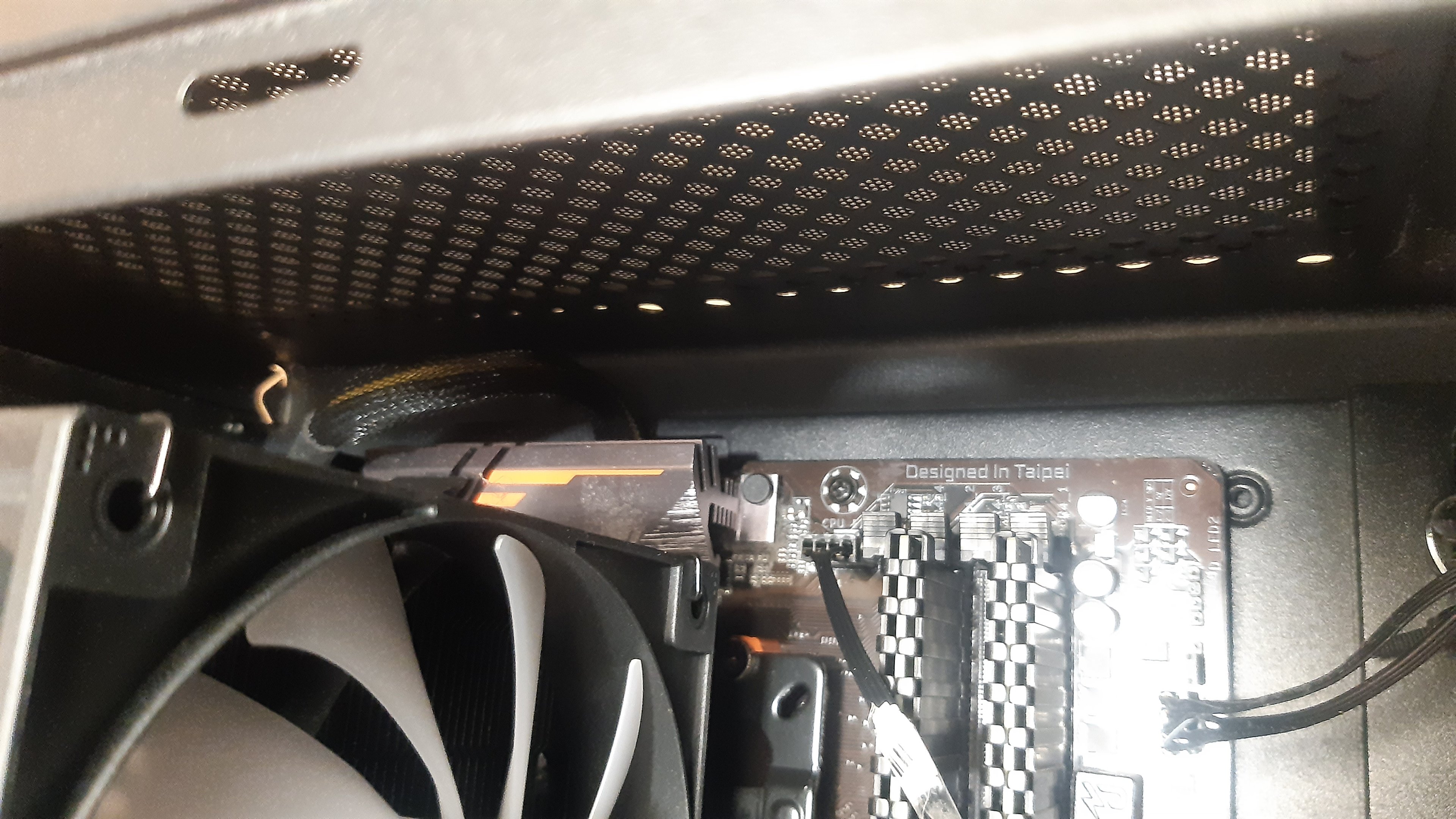

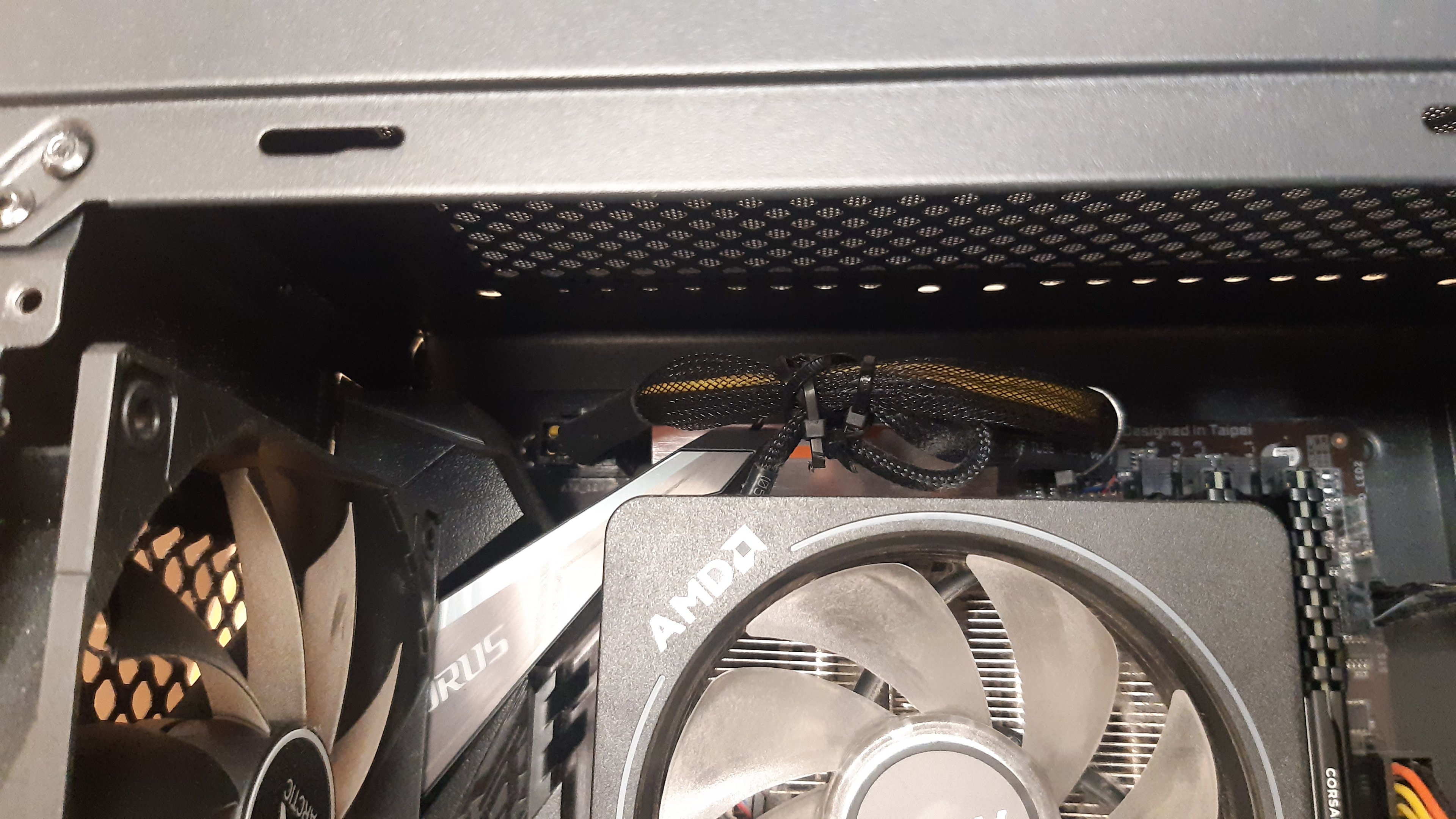

auch eher meh... wie sieht die belüftung aus?
Ja, wie gesagt hatte ich bei dem Kauf eben leider noch nicht so viel Ahnung, aber ich hoffe es reicht noch ne Weile, weil Gehäuse Upgrade ist eben noch ein bisschen aufwändiger irgendwie für relative Anfänger vor allem... 😅
Also ja die Belüftung könnte eben auch noch optimaler sein. Vorne 2 Front Lüfter und hinten einer. Oben hinten wollte ich noch einen rein machen, aber da wären die Kabel vom Netzteil oder so zu nah dran an den Lüfterrotoren leider... Und ich weiss nicht, ob ohne den oberen hinteren Lüfter der dritte Front Lüfter Sinn macht... Alle Lüfter sind Arctic F12 ...
Ich hoffe auf jeden Fall, dass für das angestrebte Upgrade die Belüftung im Gehäuse noch ausreichen würde...

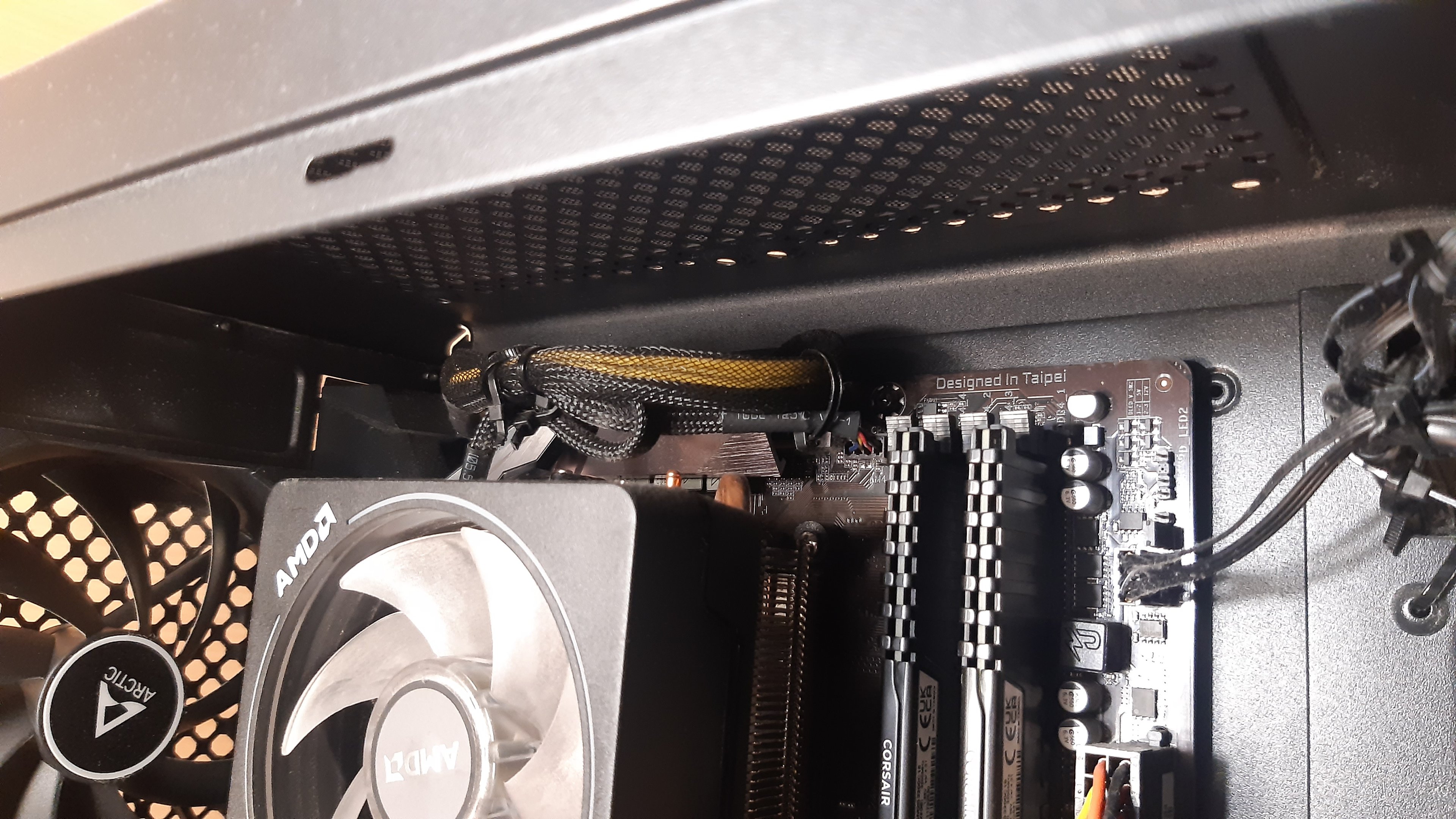

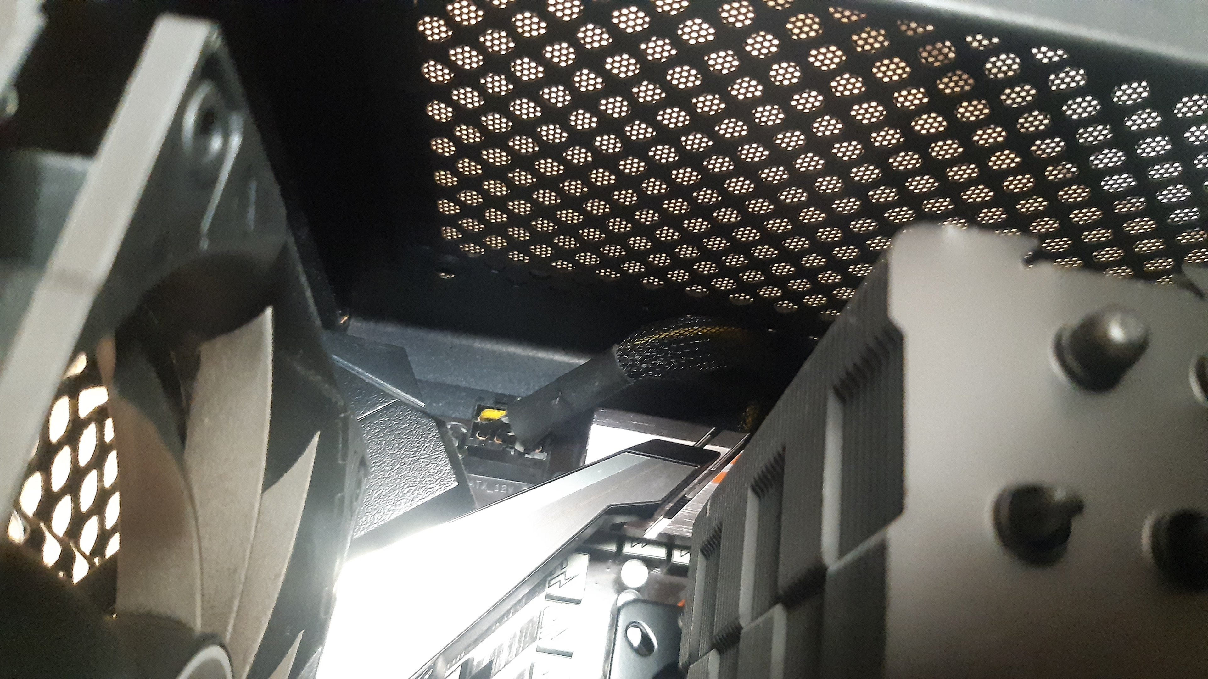

Ausserdem kann ich in mein Gehäuse wohl leider nur 3 Gehäuse Lüfter einbauen.
wie kommst du darauf? das problem bei dem teil ist dass durch die größtenteils geschlossene front nur wenig luft reinkommt.
Ich hatte weiter oben schon erwähnt, dass bei den oberen Gehäuselüftern das Netzteilkabel im Weg wäre und ich nicht weiss, ob der dritte Front Lüfter so Sinn machen würde, welcher im Gegenzug zu den oberen möglich wäre.
Wenn der 5800X3D jedoch nicht mehr gekühlt werden müsste, wie der jetzige 2700X, dann sollte das aber wahrscheinlich kein Problem sein.
Ja, das Gehäuse ist wohl auch leider nicht das allerbeste...

ich hatte weiter oben schon erwähnt, dass bei den oberen Gehäuselüftern das Netzteilkabel im Weg wäre und ich nicht weiss, ob der dritte Front Lüfter so Sinn machen würde, welcher im Gegenzug zu den oberen möglich wäre.
dieEXE schrieb:
Kann man eigentlich bei den unteren Lüftern, den VGA-Fans, wie man sie auf dem Bild von deinem Link sehen kann, auch einfach normale Gehäuselüfter installieren??
Lässt sich das Netzteilkabel nicht so verlegen, dass da ein Lüfter Platz hat?
Auf dem netzteil-Schacht können ganz normale Lüfter angebracht werden. Die sind aber ziemlich sinnlos, weil die ja nirgendwo Frischluft ansauegn können.
Für mich sah es so aus, als ob das Verlegen nicht gehen würde, aber ich kann mir das ja nochmal anschauen.
Ah okay verstehe. Falls es dann tatsächlich nicht gehen würde, einen Gehäuselüfter noch oben hinzupacken, würden dann ein oder zwei von den unteren nicht noch einen gewissen Vorteil zumindest noch liefern können, um die Luft auch noch oben raus zu befördern? Oder bringt das gar nichts, weil da ja auch die GPU und CPU noch dazwischen sind?
im Zweifelsfall mal ein paar Fotos hier reinstellen. Vielleicht können wir Tipps geben.
Alles klar, werd ich dann machen, wenn ich Zeit finde mir das mal in Ruhe anzuschauen.

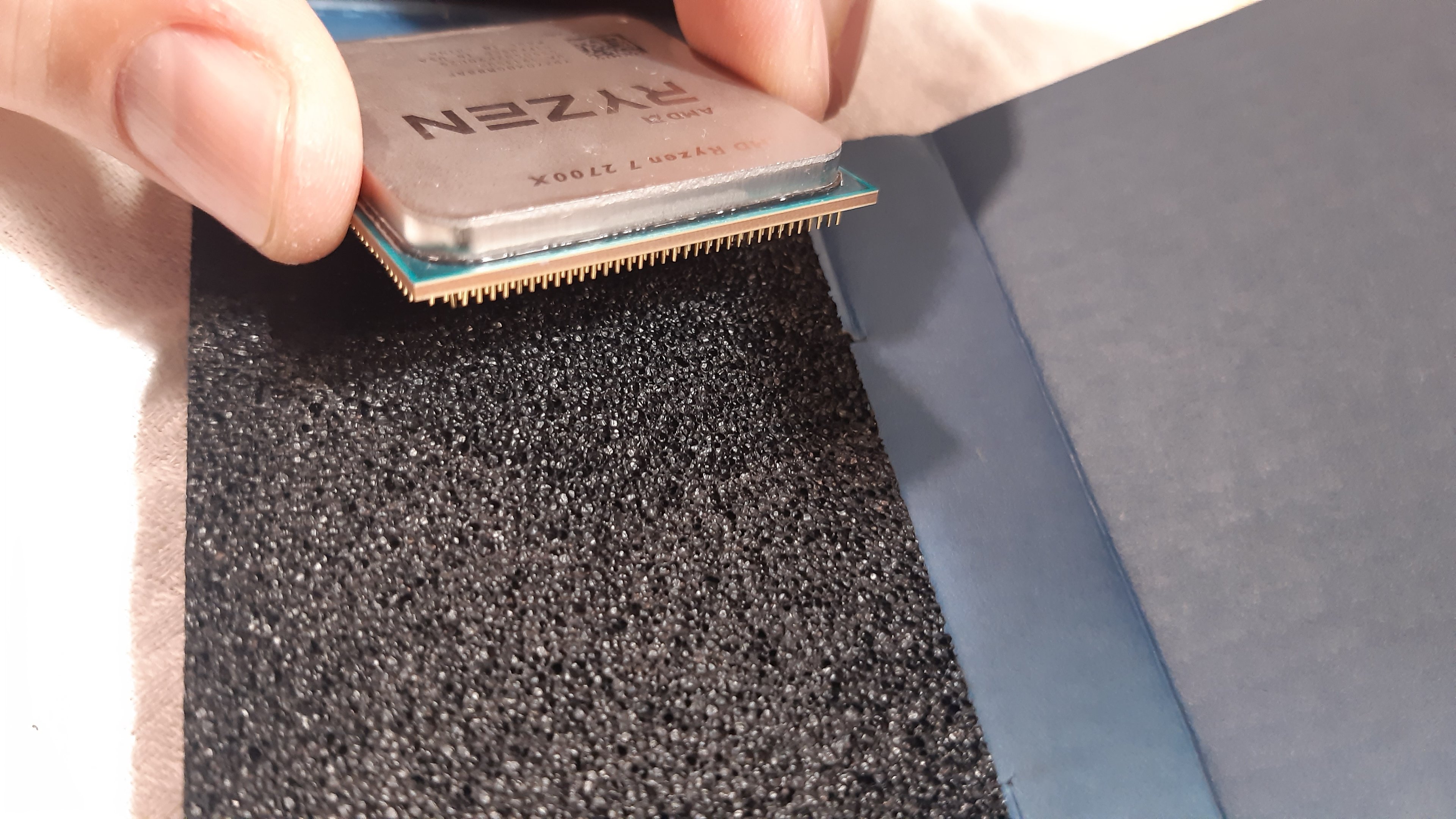

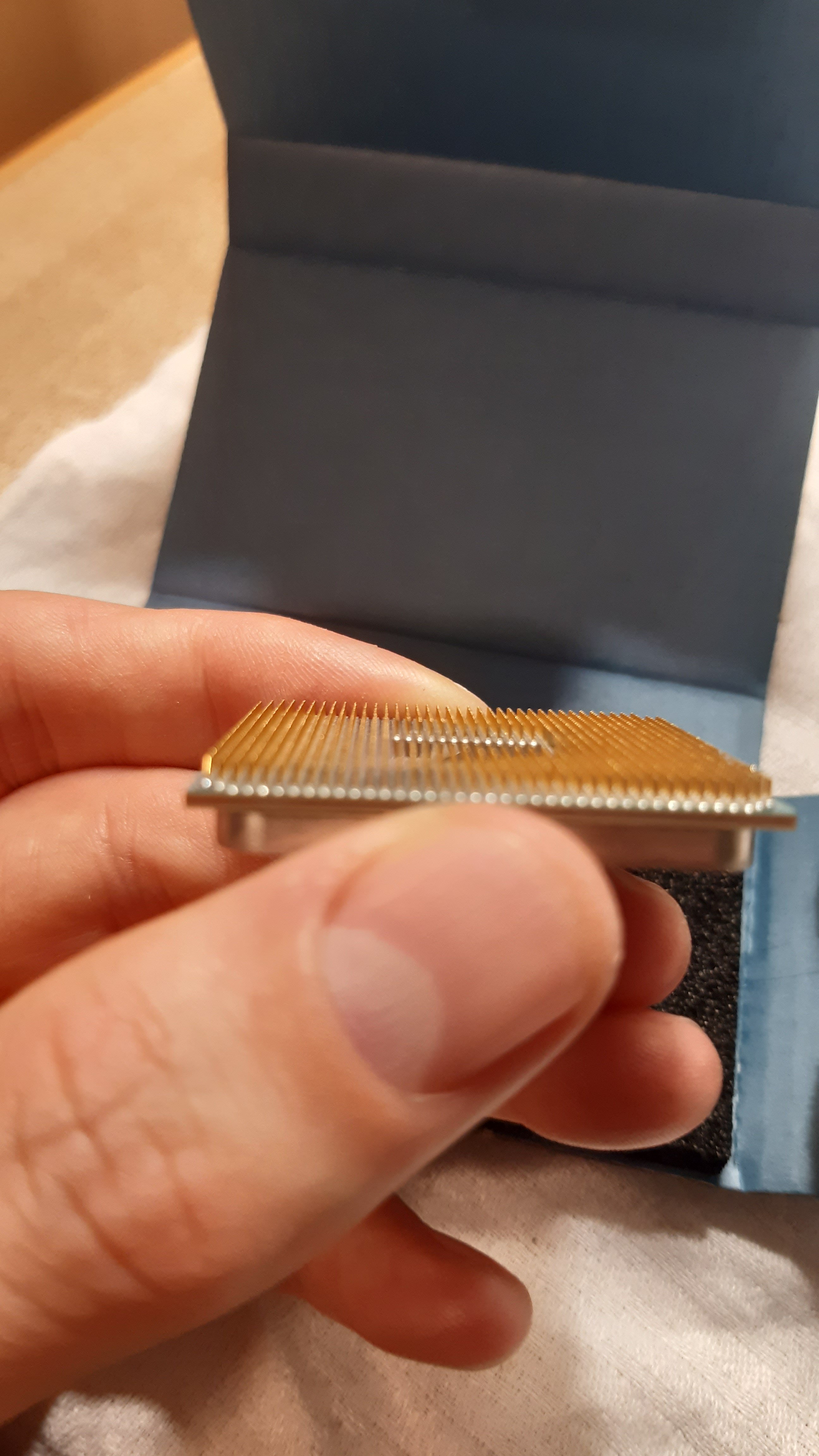

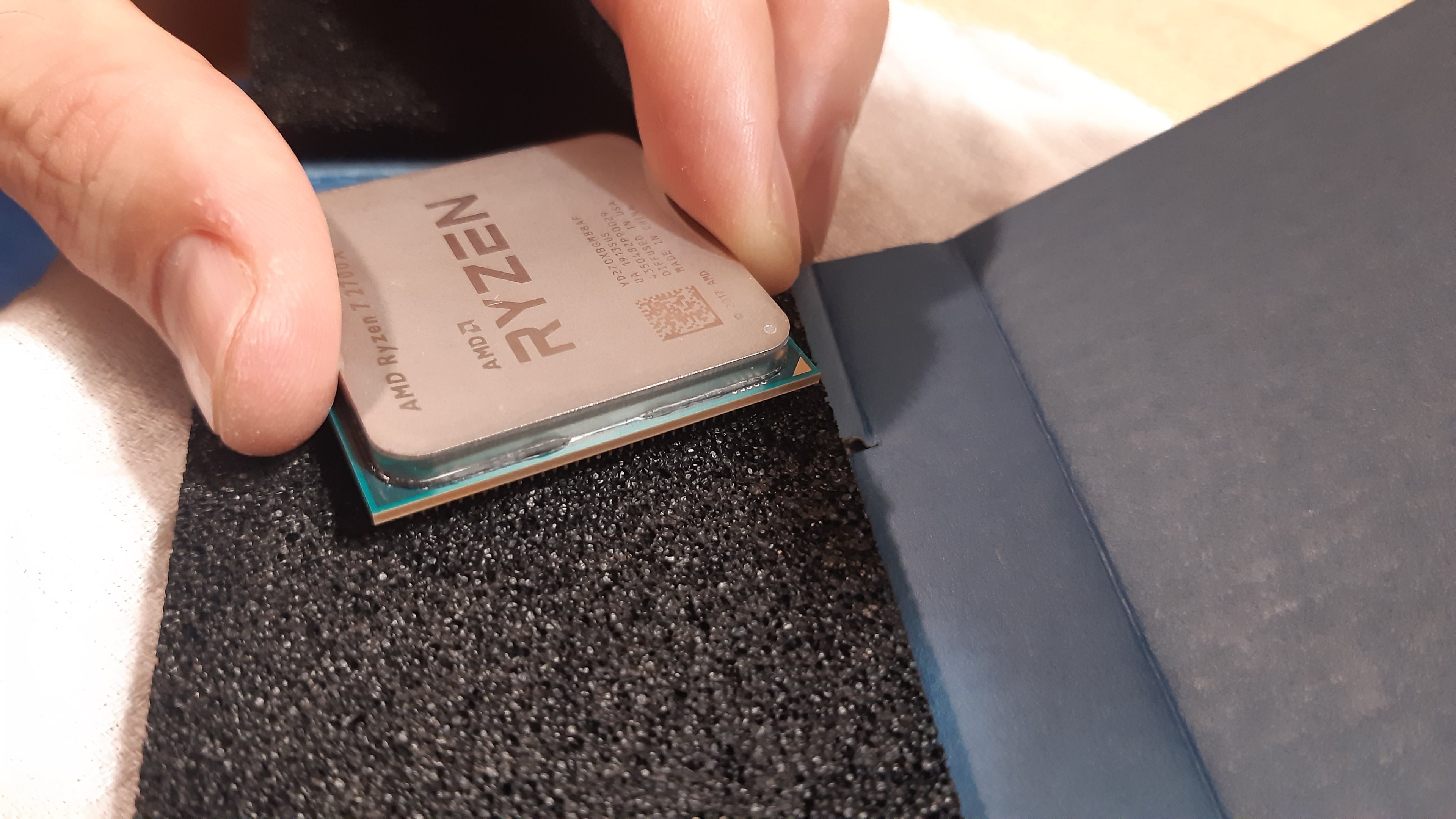

Hey Leute, sorry für Doppelpost.. Wollte nur nochmal kurz ein Update geben, falls es jemand interessiert und noch ein paar kurze Fragen stellen, falls das ok ist... 😅
Also ich hatte mich dann letztendlich dazu entschieden den Ryzen 5600 zu nehmen, da er für 115 Euros zu haben war und ich dachte das bisschen GPU-Bottleneck mit der 4070 in der Zukunft könnte ich dann gerade noch so in Kauf nehmen...
Abgesehen davon die alte CPU gut rauszubekommen hat dann auch alles gut geklappt. Und zwar ging erst der Kühler nicht raus auf der einen Seite... Musste die GPU ausbauen und dann klebte der Ryzen 2700X natürlich auch noch bombenfest am alten Kühler und wurde aus dem Sockel gerissen, ohne dass ich den Hebel vom Sockel umlegen konnte... Mit einem Föhn konnte ich unter großen Anstrengungen mit leider ein bisschen zu geringer Vorsicht dann auch die CPU von dem Kühler lösen, aber sie ist dann leider noch 15-20 cm über den Tisch geflogen. Pins waren keine verbogen zum Glück. Aber das nächste kleine Missgeschick ließ auch nicht lange auf sich warten. Als ich mit Isopropylakohol dann die Wärmeleitpaste, die auch über den Rand der CPU hinausging, entfernen wollte, habe ich leider ein Teil des Gummirandes oder was das sein soll an der Seite der CPU, leicht beschädigt bzw. abgetragen teilweise. Ich hoffe man kann es in den angehängten Bildern einigermaßen erkennen. 😅

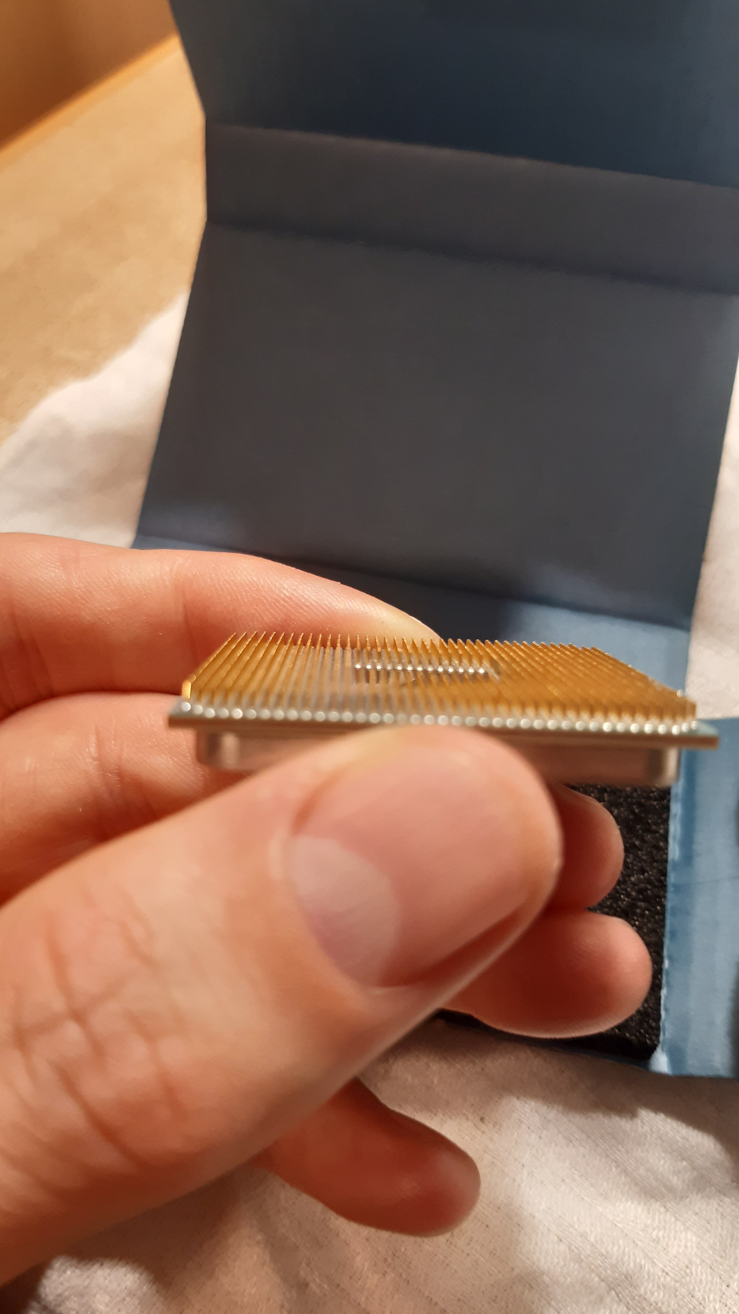

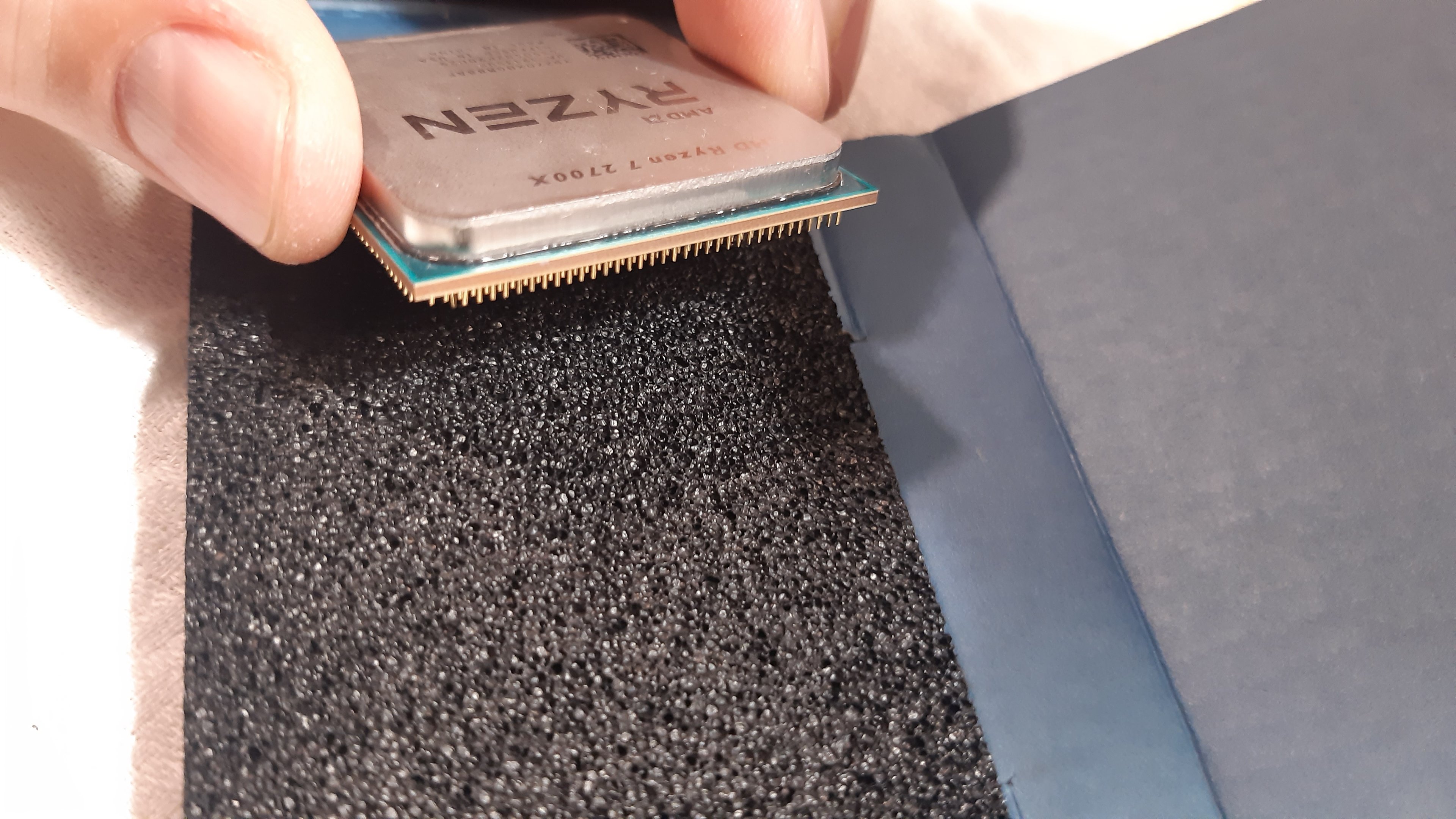

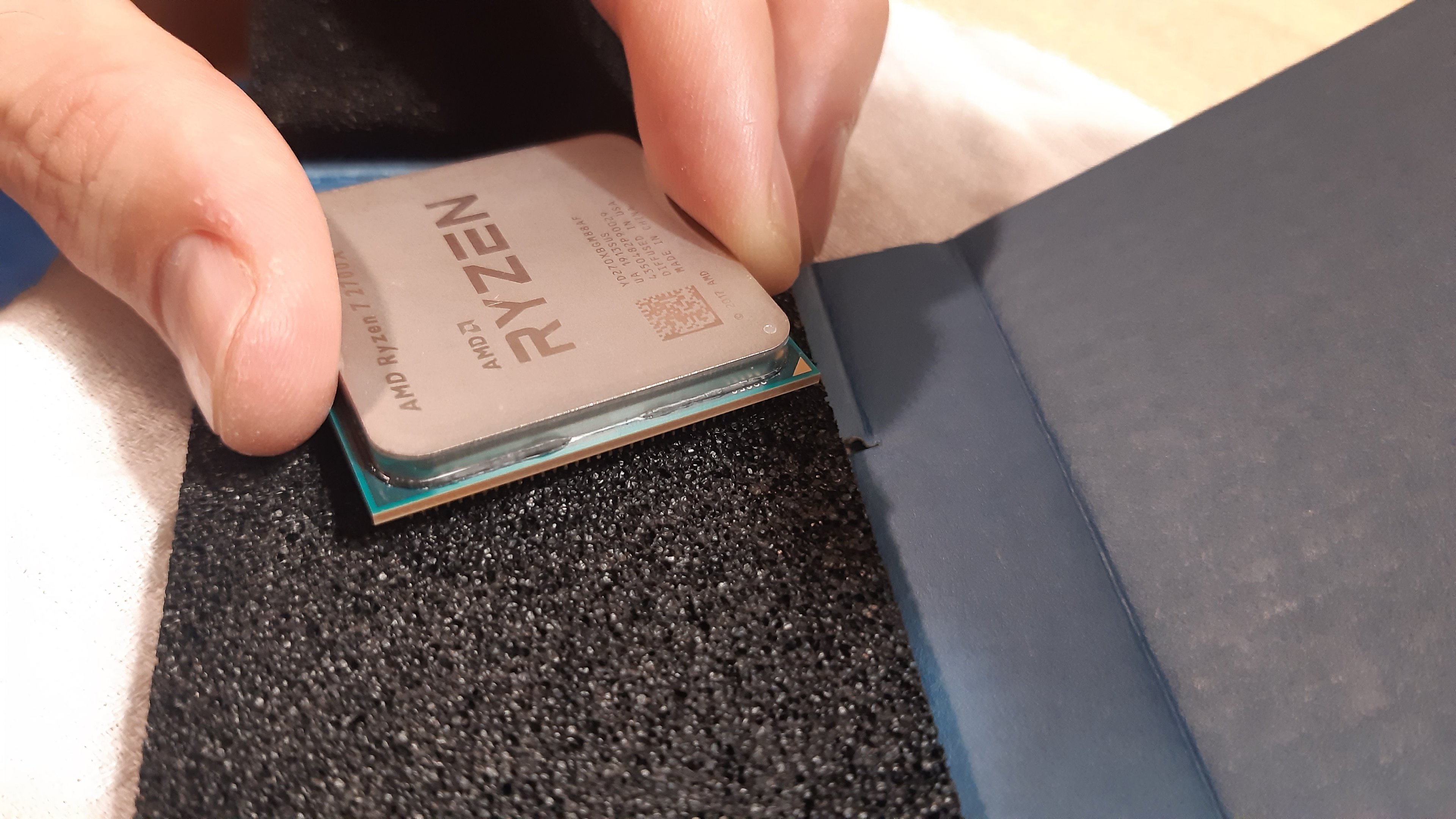

Frage 1: Könnte es sein, dass die CPU beschädigt ist wegen der kleinen Flugeinlage über den Tisch und wegen dem Rausreissen aus dem Sockel ohne den Hebel vom Sockel umzulegen, obwohl keine Pins verbogen sind?
Frage 2: Ist die kleine Beschädigung bzw. Abtragung des Gummirandes an der Seite der CPU ein Problem in irgendeiner Weise??
=> Meint ihr ich muss die CPU nochmal testen, falls ich sie verkaufen wollen würde?
Und die andere Sache wäre, weswegen ich hier ja auch schon gefragt hatte, ob ich oben noch zwei Gehäuselüfter einbauen könnte. Dort war und ist ja ein Kabel im Weg und ich habe nochmal geschaut
und ein paar Bilder gemacht. Jeweils eins links vom Kühler und eins rechts vom Kühler, einmal mit dem alten Kühler und einmal mit dem neuen Kühler. Der neue Kühler ist ein bisschen fetter, deswegen sieht man es vielleicht nicht ganz so gut. Und ein Bild von der anderen Seite vom Gehäuse.
Also soweit ich das selbst erkennen kann, könnte es sogar möglich sein mit dem jetzigen Kühler, wenn ich das Kabel mit Kabelbinder einerseits an der einen längeren glänzenden "Metallnase" oder wie man das nennen kann (vorletztes Bild) festmache und quasi somit runterziehe und andererseits um die Ecke von dem einen Metallstück mit gelben Strich oberhalb des Kühlers (letztes Bild) führe, sodass das Kabel eben weit genug nach unten gezogen ist und fixiert genug, um nicht angesaugt zu werden von den Gehäuselüftern.

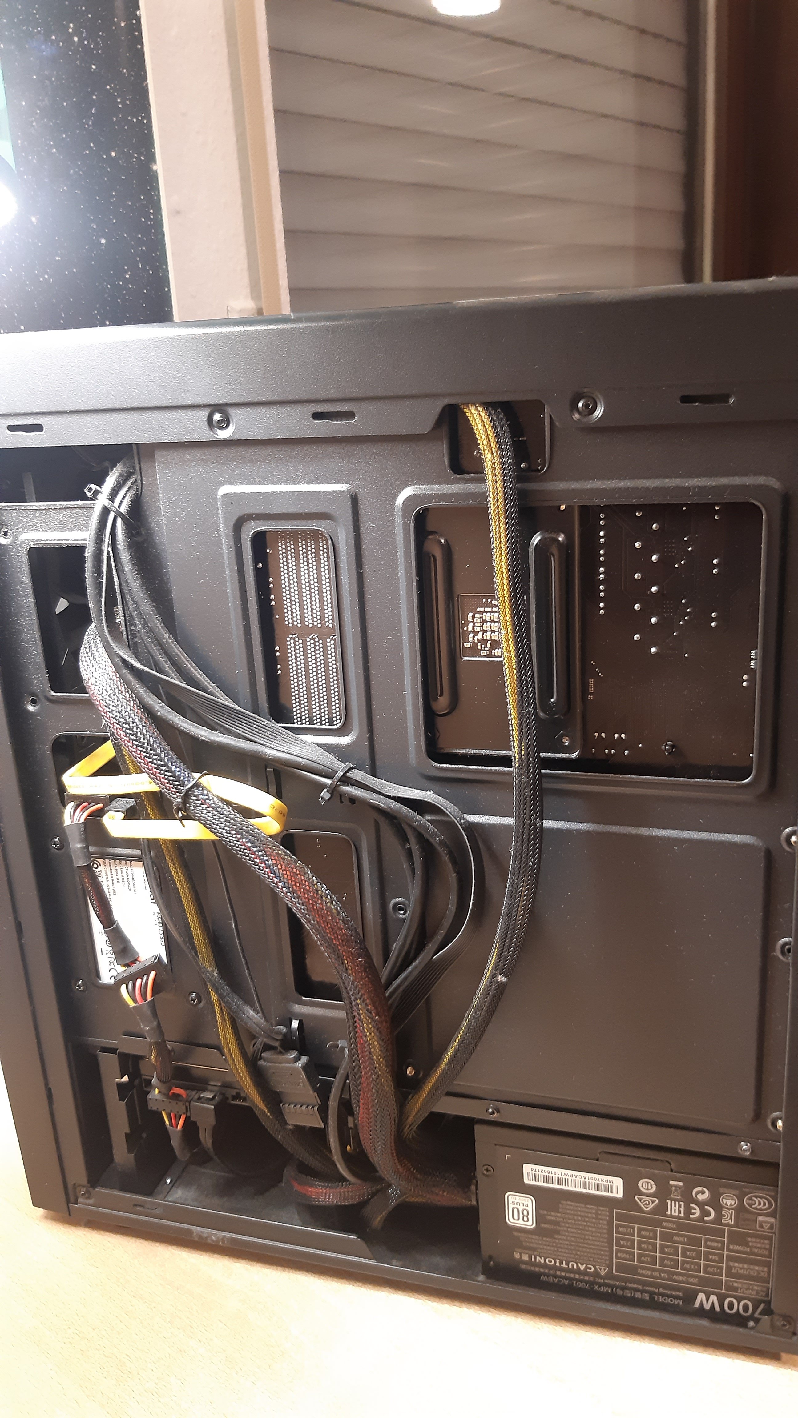

Frage 3: Ist es möglich das Kabel an den beiden Stellen so festzumachen oder kommt da irgendwas zu nah an irgendwelche Elektronik oder ähnliches? Oder seht ihr vielleicht noch eine andere Möglichkeit?
Frage 4: Der vordere obere Gehäuselüfter würde selbst jetzt schon gehen. Bringt das überhaupt irgendwas? Ich hatte gehört, dass vor allem der hintere obere Gehäuselüfter wichtiger wäre??
Ok das wars. Hoffe es ist alles einigermaßen verständlich... Danke für die Hilfe!
