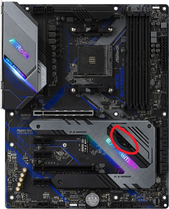

Was er hört ist zu 100% der Lüfter auf dem Board. Nix ist so nervig wie ein Mini-Mainboard-Lüfter mit 2400 Umdrehungen. Ist denn das BIOS aktuell? Welches Board ist es denn eigentlich genau (es gibt verschiedene Asrock-Boards mit x570-Chipsatz)?
Ok die Gehäuse Lüfter sind es nicht. Dieser kleiner Lüfter auf der CPU ist es nicht. Die GPU Lüfter drehen sich nicht.
Wie komme ich an die Lüfter der AIO und wo ist der kleine Lüfter vom Chipsatz?
https://www.asrock.com/mb/AMD/X570 Extreme4/index.asp

Rechts unten beim Mainboard, guckst du:Ask-me schrieb:wo ist der kleine Lüfter vom Chipsatz?
