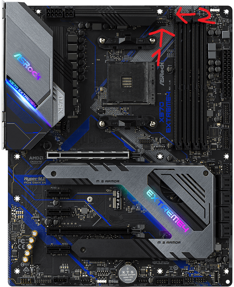

Dein Mainboard hat sogar extra Anschlüsse für Pumpen. Bei 1 schließt du die beiden Lüfter der AiO an und bei 2 die Pumpe.
