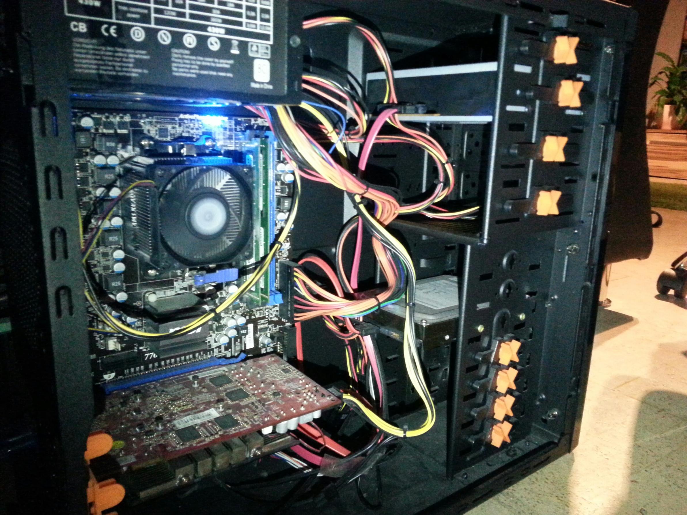

Bei einem Mitte 2010 mithilfe dieses Forums zusammen gestellten Desktop PCs mit Windows 7 hatte ich der letzten Zeit stark mit Temperatur-Problemen und genereller Performance zu kämpfen.

Zur eigentlichen Problematik: Die Temperatur im Inneren des Gehäuses steigt scheinbar auf sehr hohe Werte an, so dass der ganze PC erstens sehr laut wird [von welchem Lüfter dies genau kommt, weiß ich nicht. Weiterhin kam es auch schon häufig vor, dass sich der PC mit einem Fehler ausschaltete. Als „Laie“ wusste ich mir zunächst nur zu helfen, indem ich die Boardwand offen lies [Staub-Grab, ich weiß =)]. Gerne würde ich hier einige Anpassungen vornehmen, z.B. einen besseren CPU-Lüfter oder direkt noch anderes Gehäuse, welches außerdem Geräusch-dämmend wird. Als Tipps habe ich hier noch oft gelesen, dass man neue Wärmeleitpaste auftragen soll [wird ebenfalls noch erfolgen].
Weiterhin bin ich einigen Tipps aus dem Forum gefolgt und habe Temperaturen mit CPU-Z und GPU-Z ausgelesen. Unter Teil-Last nach 10 Minuten spielen stieg die GPU-Last auf 75%, Temp. auf knapp 80°C und Lüfter-Geschw. auf 67% an. Für die CPU kann ich nur eine Temp. auslesen, ebenfalls über 70°C.

• Welche Komponenten müssten augetauscht werden? [neben dem „Boxed-CPU-Lüfter“ sind, Grafikkarten-Lüfter und frontseitigen Gehäuse-Lüfter verbaut - siehe Bilder]

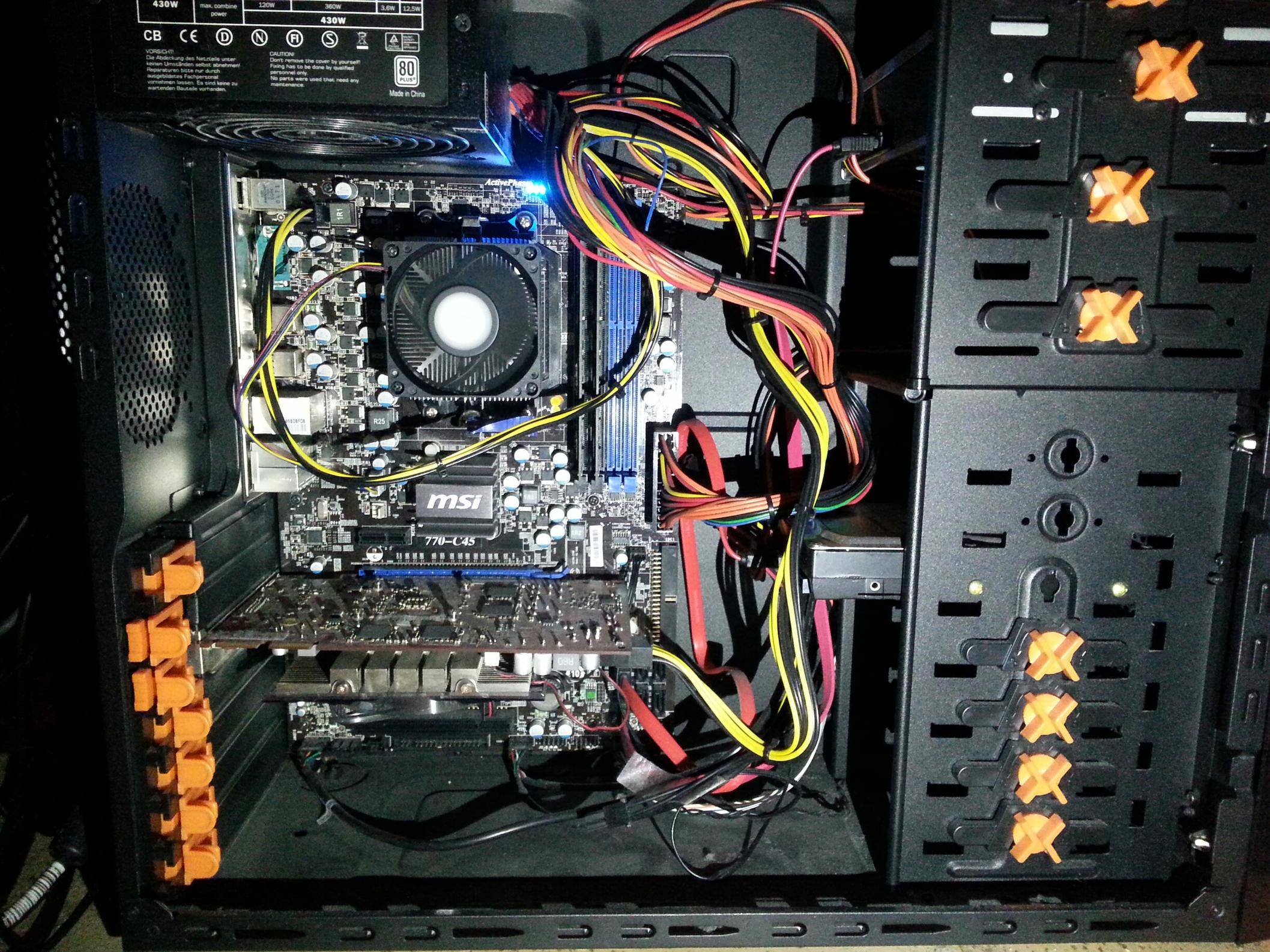

Anbei einige Bilder, mit denen Ihr sicher etwas anfangen könnt [Kabelgewirr außen vor lassen]

Die Grafikkarte hat ein "lautes" Kühlkonzept, der CPU Kühler ist Mist. Ersetze den durch einen Tower Kühler.
Von Gehäuselüftern ist nichts zu sehen. Ist einer auch hinten eingebaut?
Naja, unter Last kannst du mit ca 200 Watt abwärme rechnen.
Wenn das nicht richtig abgeführt wird, kann es zum Wärmestau kommen.
Ich würde dir, falls es das Gehäuse zulässt erstmal 2 Lüfter vorne und hinten montieren[insgesamt 2 Lüfter], und dann schauen ob es sich ändert.
Ein neuer Kühler bzw neue Wärmeleitpaste würde auch vom vorteil sein

Auf dem ersten Bild sieht man schön den Platz für einen Lüfter für die Rückseite
Ich hab auch gerade bei Google ein Bild gesehen, dass man die Faceplate abnehmen kann. Dort sollte kann auch Lüfter hin, sollte noch keiner vorhanden sein.
Dies sollte dein Wärmeproblem beheben.

Offentsichtlich hast du den original Kühler von Amd auf der Cpu. Den sollteste mal richtig reinigen....abbauen und die Lüfterblätter sauber machen, da klebt an der hinteren/unteren Seite des Lüfters meist dick schmodder(staub) drauf....der verursacht teils laute Luftgeräusche(verwirbelungen)
(Evtl.mal schauen ob der noch rund läuft,sonst wechseln.)
Ansonsten sehe ich ausser Graka nix was noch Lüfter hat.....auch die Graka(Grafikkarte) mal richtig reinigen......wenn die schon älter ist,kann sein das die Kühlrippen relativ zugesetzt sind mit staub,so das der Lüfter höher dreht um noch Kühlleistung zu haben...
Ansonsten,wäre hinten oben ein Lüfter im Gehäuse der die warme Abluft rausbläst schon sinnvoll.Möglichst einer an der Vorderseite des Gehäuses der reinbläst.(Zwei einfache Lüfter,möglichst leise, dürften bei der Hardware reichen)

Der CPU Lüfter macht es nicht. Ein Topblow Kühler/Lüfter sorgt nicht für einen guten Luftstrom. Nimm z.B. einen Alpenföhn Brocken. Vorne rein hinten raus.
Dann ist Vorne einer drin und du musst nur hinten einen nachrüsten.
Schau mal, ob der Vordere überhaut an den Strom angeschlossen ist. Wg der Temperatur könnte es sein, das er sich gar nicht dreht.

Das bekommen wir hin. In deinem System stimmt die Kühlung / Belüftung von vorne bis hinten nicht.
Hier nenne ich zwei Möglichkeiten zu Wahl:
1. Einfach, günstig und ausreichend:
1 x CPU-Kühler: http://geizhals.de/arctic-freezer-xtreme-rev-2-ucaco-p0900-csb01-a411061.html ca.25,-
2 x Gehäuse-Lüfter: http://geizhals.de/scythe-slip-stream-120-800rpm-sy1225sl12l-a294636.html ca. 6,- Stück.
2. Besser, moderner, leiser und sauberer:
1 x Gehäuse: http://geizhals.de/sharkoon-t9-value-schwarz-mit-sichtfenster-a621357.html ca. 39,-
- 3 Stück 120mm Lüfter bereits montiert.
1 x CPU-Kühler: http://geizhals.de/ekl-alpenfoehn-brocken-eco-84000000106-a1081623.html ca. 26,-
Dieses Kühl-/Belüftungskonzept habe ich so bereits mehrfach für Kunden verbaut. Es hat sich auch mit wesentlich stärkeren Wärmequellen bestes bewährt.

Nachdem ich mich noch einmal mit dem Mainboard MSI 770-C45 auseinander gesetzt habe, ist mir aufgefallen, dass es nur 3 Lüfter-Ausgänge hat [CPUFan1, SYSFan1, SYSFan2].
Gerne hätte ich die von "=Sylvester=" vorgeschlagene Möglichkeit genutzt und mir ein neues Gehäuse zugelegt. Aber die 3 bereits vorinstallierten Lüfter + CPU-Lüfter kann ich dann ja wohl nicht anschließen, oder gibt es eine Möglichkeit?
Das Mainboard würde ich nur ungern austauschen, da es sonst evtl. den "ganzen Rattenschwanz" an Kompatibilität hinter sich her zieht [Grafikkarte, RAM noch nutzbar?]. Für gute Vorschläge bin ich aber auch hier offen!
Somit würde ich zur ersten vorgeschlagene Möglichkeit tendieren: 1 x CPU-Kühler [den Alpenföhn Brocken] und 1 x Scythe Slip Stream oder Noctua 1x120mm für hinten.
Sehe ich das so richtig? Besten Dank!
@Edmund_XL
Gut, machen wir "Nägel mit Köpfen".
1. Das Mainboard bleibt. Es ist mit den vorhandenen Anschlüssen völlig ausreichend.
- Die beiden vorderen 120mm Lüfter des neuen Gehäuse Sharkoon T9 schließt du mit der Y-Weiche hier beide an SYSFan1 an.
1 x Y-Weiche: http://geizhals.de/nanoxia-3-pin-luefter-y-kabel-30cm-nx3py30-a834514.html ca. 4,-
- Den hinteren 120mm Lüfter dann an SYSFan2
Oder, wenn es besonders Leise sein soll, alle drei Gehäuse-Lüfter mit dem Molex-Stecker ans Netzteil:
1 x http://geizhals.de/bitfenix-alchemy...adapter-20cm-bfa-msc-m33f7vkk-rp-a631654.html ca. 6,-
- So säuseln die drei Gehäuselüfter dann mit 7V noch leiser vor sich hin. Die Sockel SYSFan1, SYSFan2 auf dem Mainboard werden dann nicht mehr benötigt.
- Den neuen CPU-Kühler Alpenföhn Brocken ECO an CPUFan1
Achtung:
Den Alpenföhn Brocken kann ich aus Platzgründen NUR für das neue Gehäuse empfehlen.

Der Brocken Eco sollte im alten Gehäuse passen, selbst der alte Brocken sollte noch gehen, aber der Eco reicht vollkommen.
Einfach mal ausmessen.
Ich hatte in meinem Asgard ein Groß Clockner (157 oder 158mm glaube ich). Der hat gut gepasst.
