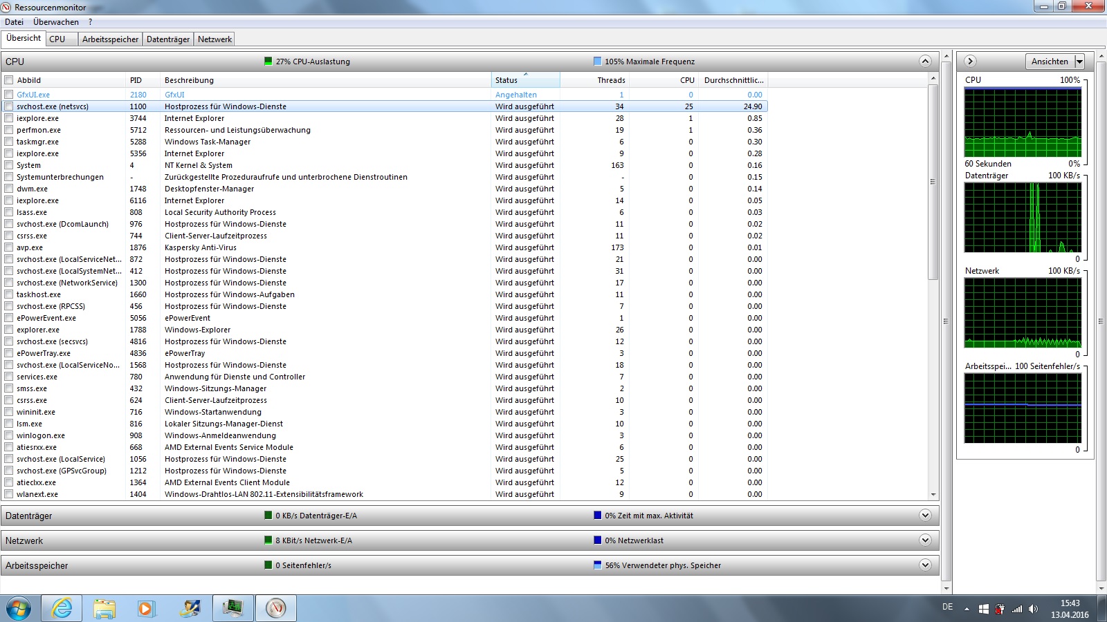

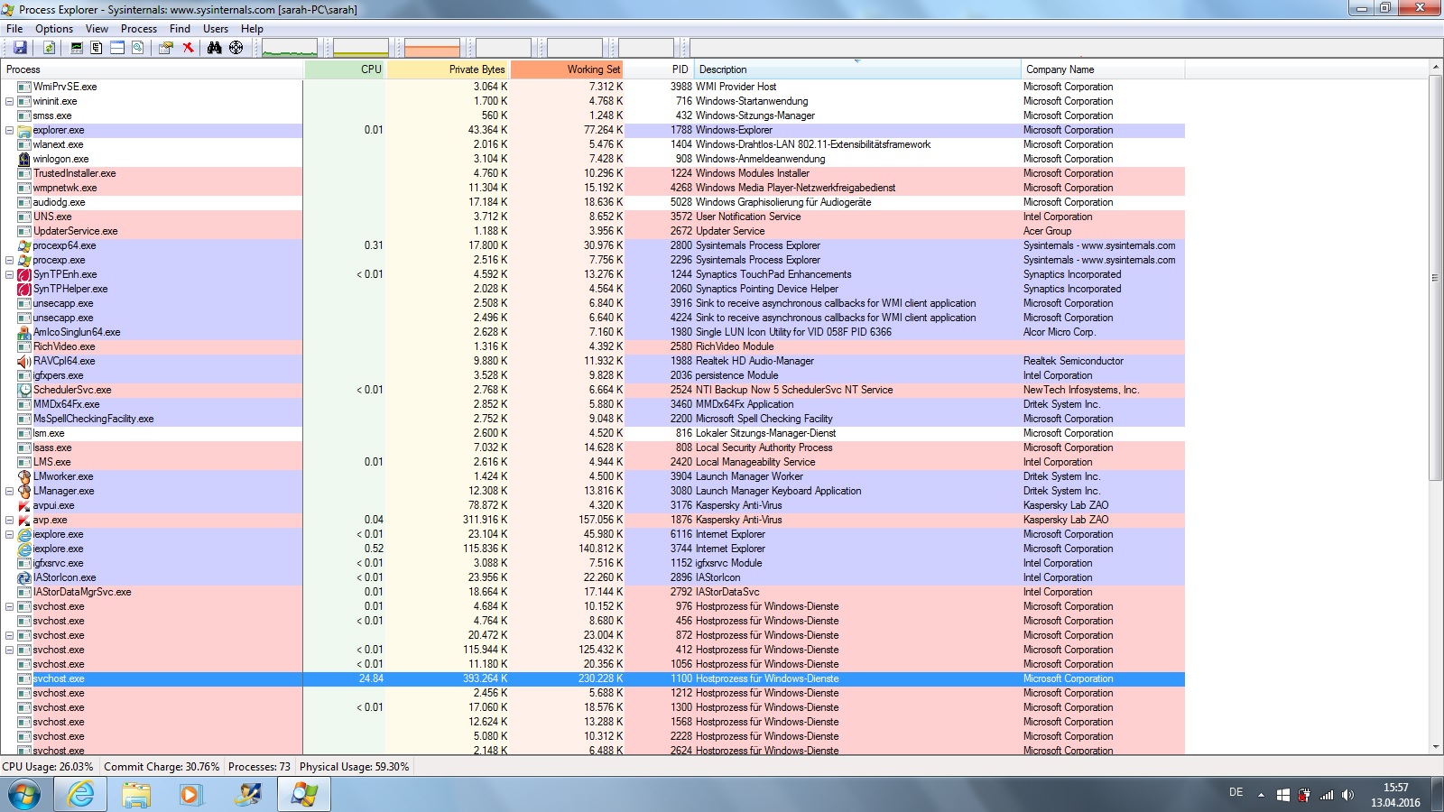

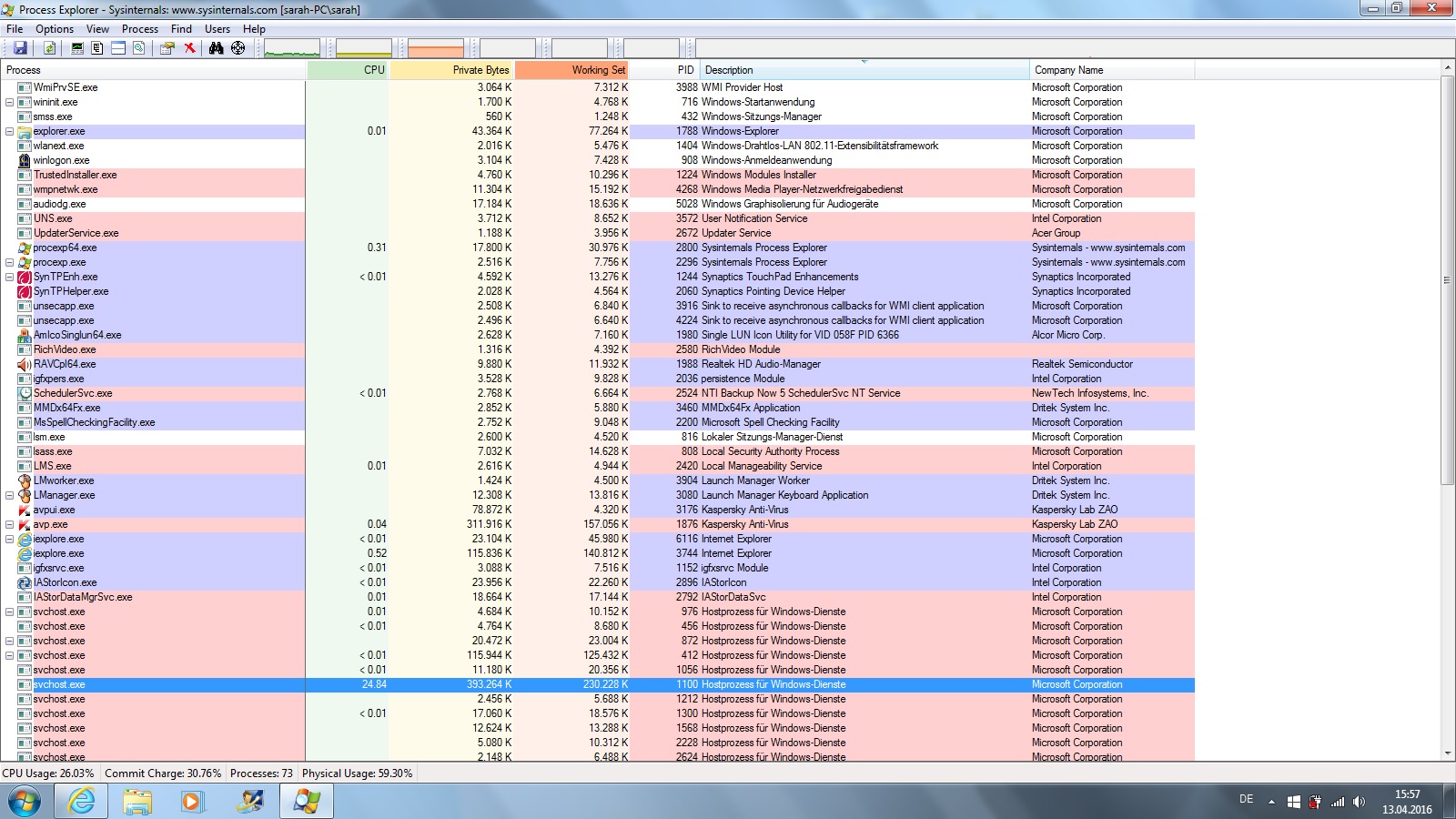

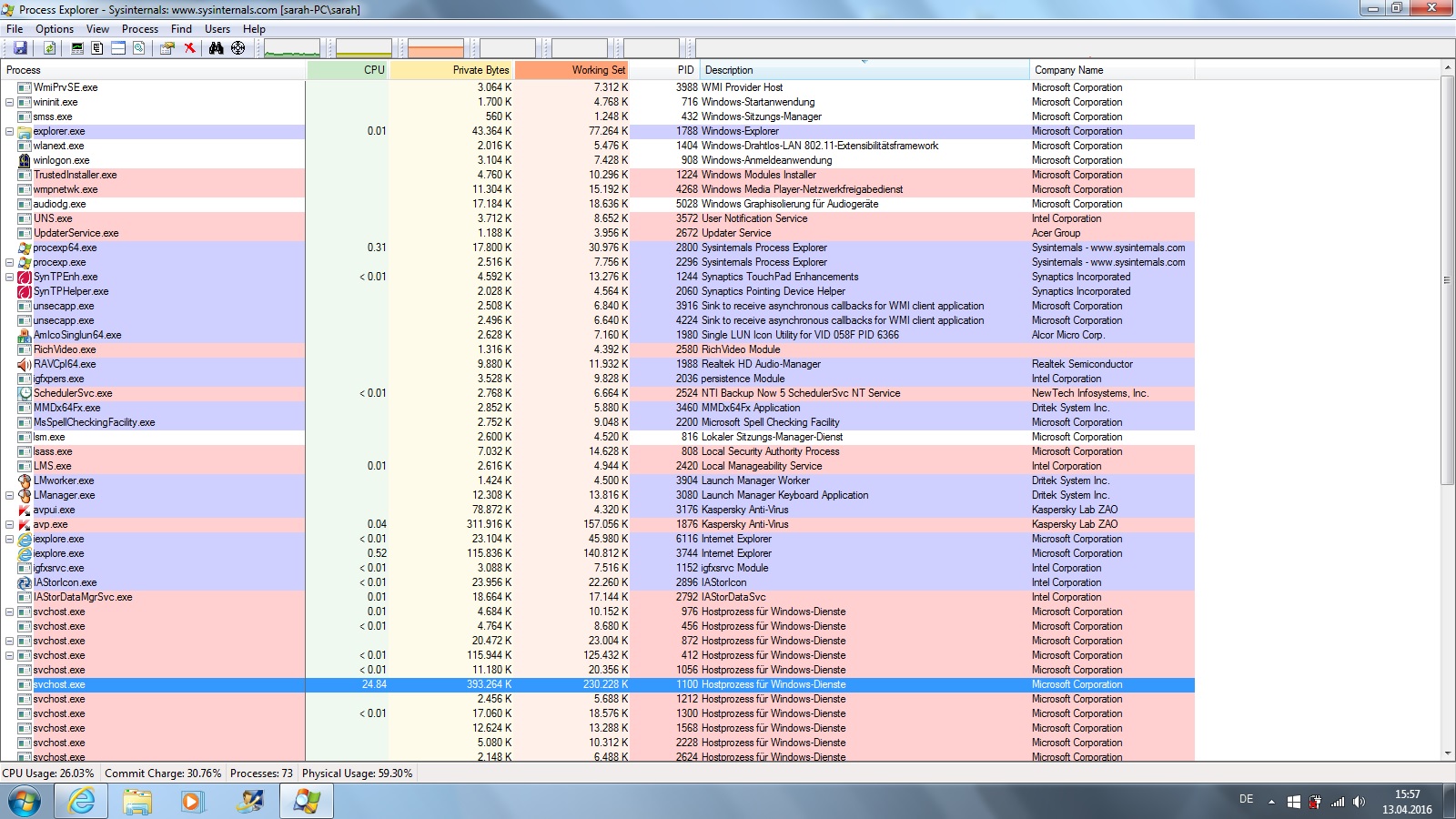

hi,
das ist vermutlich, wie bei mir, das Windows Update.
Der Resourcenmonitor von Windows verrät IIRC nicht, was genau die Auslastung verursacht.
Versuch mal mit dem Process Explorer von sysinternals (jetzt Microsoft) in der "Threads"-Ansicht "Windows update" zu "stoppen" und schau dann auf die CPU-Last.

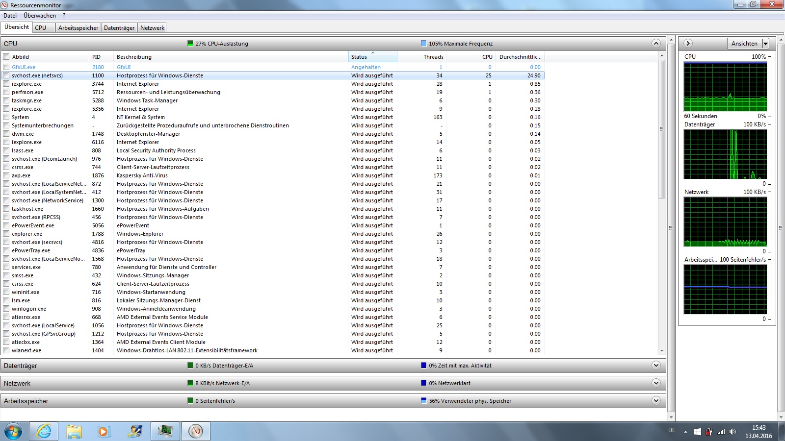

wenn der windows update service der verursacher ist kann man das ganze recht gut über den ressourcenmonitor nachvollziehen.
Dafür einfach im ressourcen monitor unter dem Reiter "CPU" den entsprechenden prozess auswählen.
Wenn man nun weiter unten den Bereich "Dienste" ausklappt, müsste hier der Verursacher auftauchen, in der Regel ist das "wuauserv".
