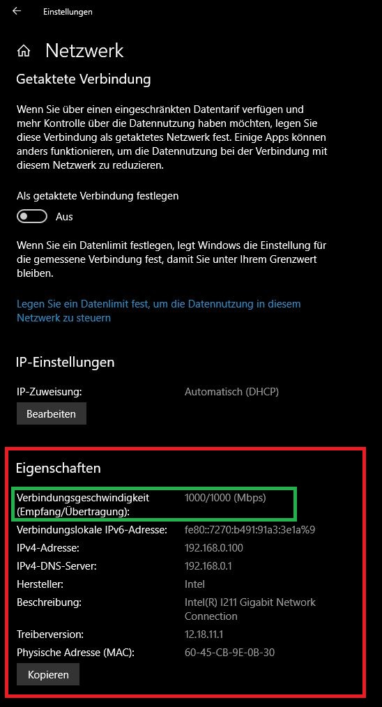

Poste mal ein Bild wie im Beispiel.

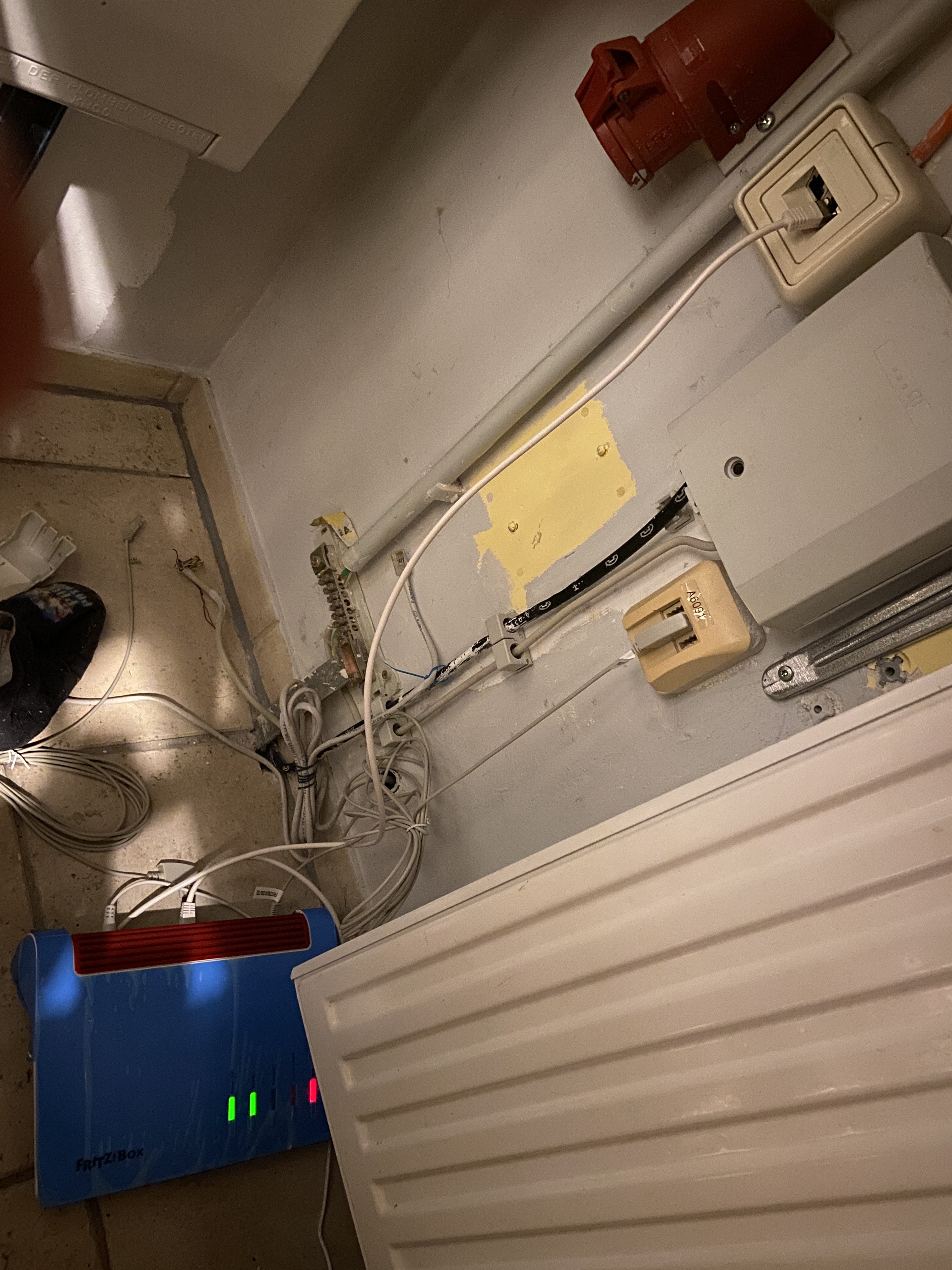

Kannst mal bitte ein Foto von der Dose im Dachboden machen?
So sieht das ganze im HWR aus:
Oben rechts ist dann die zwillingsdose, die nach oben führt mit ebenfalls zwei Ausgängen. Es funktioniert aber tatsächlich nur der eine Eingang bzw. Ausgang. Also auch am PC oben auf dem Dachboden (ohne Switch).

Ja klar das ist so, wie ich gepostet habe. Die Leitung ist gesplittet für fast Ethernet 4 Adern unten und oben für xdsl. Also beide Dosen aufmachen und Fotos Posten.

Du solltest auch den PC und nicht den Switch an die Dose klemmen und und Bild wie im Beispiel hochladen... - da wäre dir auch selbst aufgefallen, dass dort nur 100 steht.
Dosen entsprechen umklemmen und gut ist (dann hast du aber nur 1x Netzwerk, dafür vollwertig) - "etwas" zu viel gespart würde ich sagen, aber eben typisch.

Darüber reden wir wenn wir Bilder der Verkabelung in der Dose/Dosen sehen.
