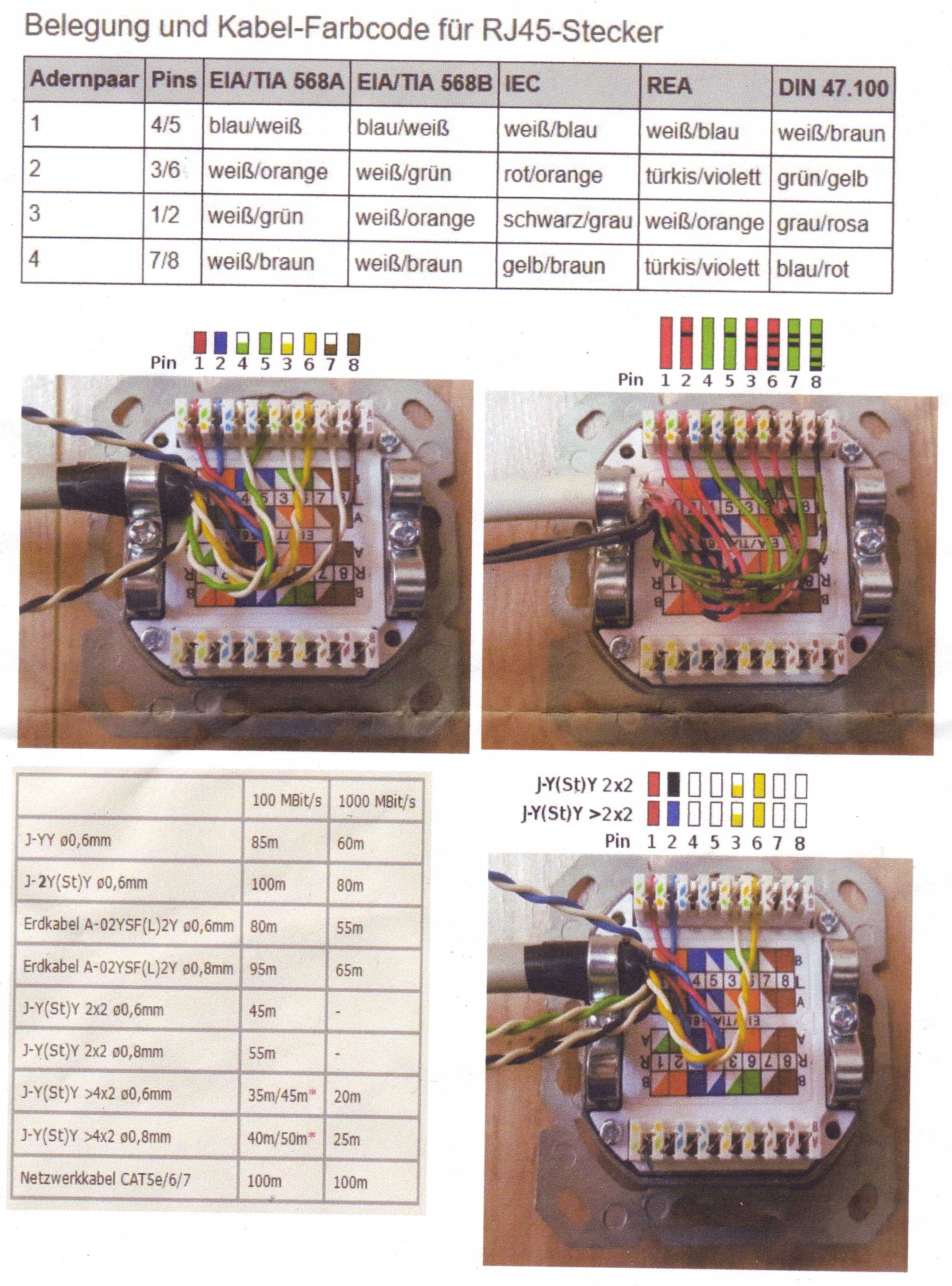

Ich lade Dir hier mal meinen Notiz-Zettel hoch, aus dem Du in der oberen Tabelle ersehen kannst, wie die Adern aufgelegt werden. Dein Kabel hat Farben nach REA. Druck den aus.
Die Dosen sind nach EIA/TIA568 A oder B. Nimm A.
Desweiteren werden die Adern nicht abisoliert, sondern mit Isolierung in die LSA-Klemmen mittels Auflegwerkzeug gedrĂŒck. Ersatzweise Checkkarte. Abisolierten Teil der Adern abschneiden.
Also Adernpaar1 blau/weiĂ wird REA weiĂ/blau
Adernpaar 2 weiĂ/orange wird REA tĂŒrkis/violett
Adernpaar 3 weiĂ/grĂŒn wird REA weiĂ/orange
Adernpaar 4 weiĂ/braun wird REA tĂŒrkis/violett
Besonders darauf achten, das kein Geflecht an die Kontakte kommt, ebenso das Du die entsprechenden Adern nimmts.
Du hat 2 weisse und 2 tĂŒrkis, 2 Adern violett. Du must immer die Adern neben den Farben nehmen. Also bei blau die weiĂe Ader neben der blauen kommt auf blau, die blaue auf weiĂ daneben bei der Dose.
Ist genau umgedreht.
Entsprechend die tĂŒrkis neben violett auf weiĂ/orange
Entsprechend die weiĂ neben orange auf weiĂ/grĂŒn
Entsprechend die tĂŒrkis neben violett auf weiĂ/braun
Hoffen wir mal das der Rest nicht auch so aussieht, aber wenn es funktioniert "never toutch a running system".

@hildefeuer
Interessant wofĂŒr meine Bilder alles verwendet werden.
Ansonsten hast Du natĂŒrlich vollkommen Recht. Beide Dosen richtig auflegen, dann sollte es laufen.

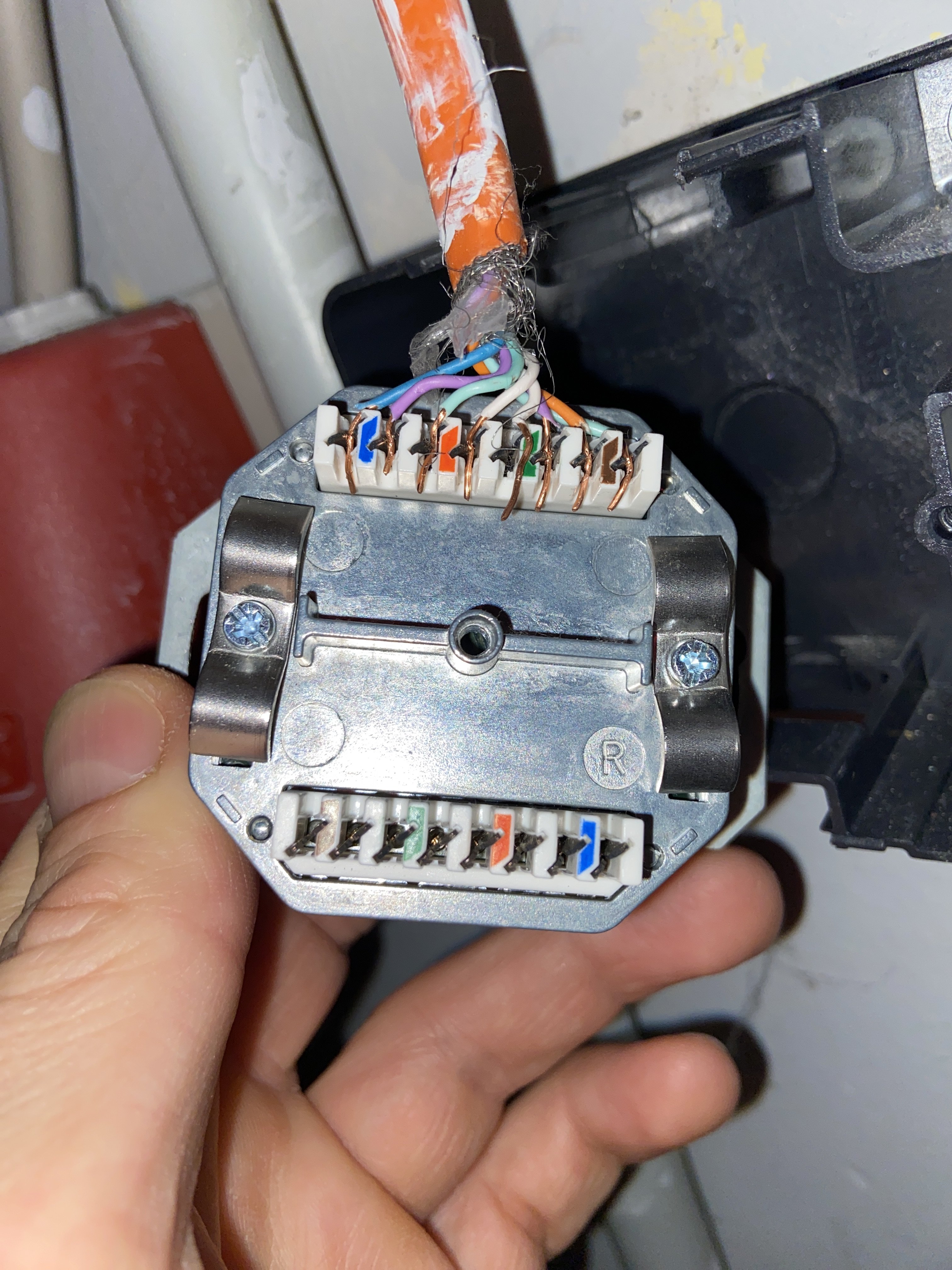

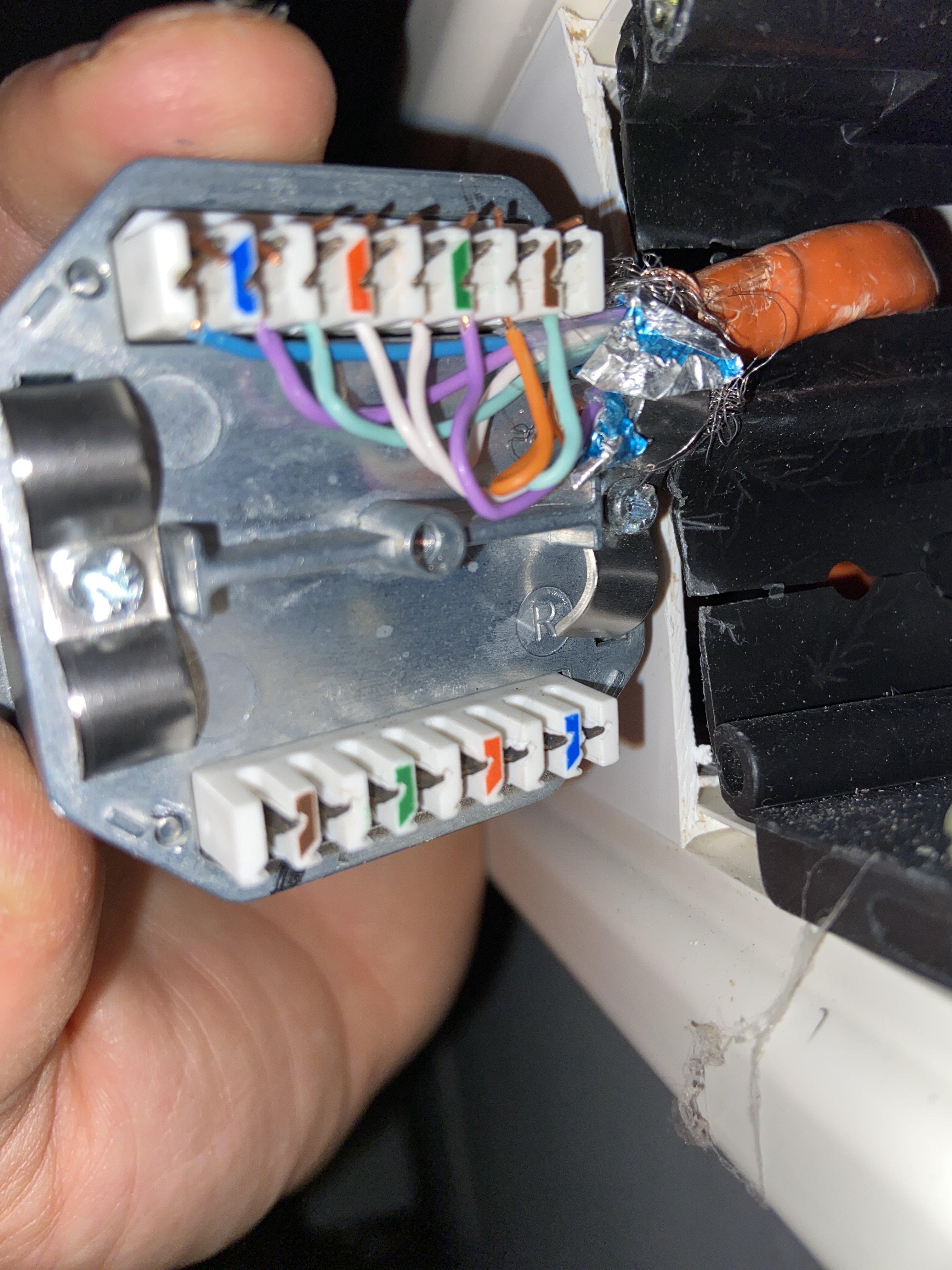

Na, dann hoffen wir mal, dass das Kabel lang genug ist um es nochmal sauber abzusetzen - sieht aber professionell aus, gut geeignet um zu zeigen was man alles falsch machen kann.

@hildefeuer
Keines deiner Bilder zeigt ein Netzwerkkabel...
Im Grunde aber auch egal, auf kurze Entfernungen geht alles so lange es gut aufgelegt ist und die Verdrillung der Adern beachtet wird (letzteres sogar oft egal wenn die Entfernung sehr kurz ist und nichts zusĂ€tzlich in das Kabel "hineinstrahlt") - professionell ist natĂŒrlich "etwas" anders...
- ZufĂŒhrung falsch
- Zuordnung falsch
- Auflege Art falsch
- TBD

@hildefeuer
Hallo Leute und gröĂten Respekt! Danke fĂŒr die RĂŒckmeldung.
Ich verstehe leider nur Bahnhof und bin zudem farbenblind bzw. âFarbenschwachâ.
Könnte man anhand meiner Bilder erklĂ€ren, wie ich die Adern umstecken muss? Also das man die âAbsetzkammernâ und momentanen Adern Zahlen bzw. Buchstaben zuweist und dann wo man sie richtig nach Neuem Schema absetzen muss?
GrundsĂ€tzlich auch nochmal ein, zwei Fragen. Muss ich das an beiden Dosen durchfĂŒhren? Wieso funktioniert es denn eigentlich jetzt mit dem PC, aber nicht mit dem Switch dazwischen? Benötigt der Switch andere Kabel pin belegungen als die Netzwerkkartr am PC?
Die AusfĂŒhrung ist halt suboptimal. FĂŒr den PC kann es gerade reichen und fĂŒr den Switch ist es halt nicht mehr ausreichend.DannyZ schrieb:Wieso funktioniert es denn eigentlich jetzt mit dem PC, aber nicht mit dem Switch dazwischen?
Ja da gehören beide Seiten neu gemacht. hildefeuer hat es perfekt erklĂ€rt. Wenn du es nicht selbst hin bekommst musst du einen Helfer organisieren. Du brauchst noch ein LSA Auflegewerkzeug.DannyZ schrieb:Muss ich das an beiden Dosen durchfĂŒhren?
