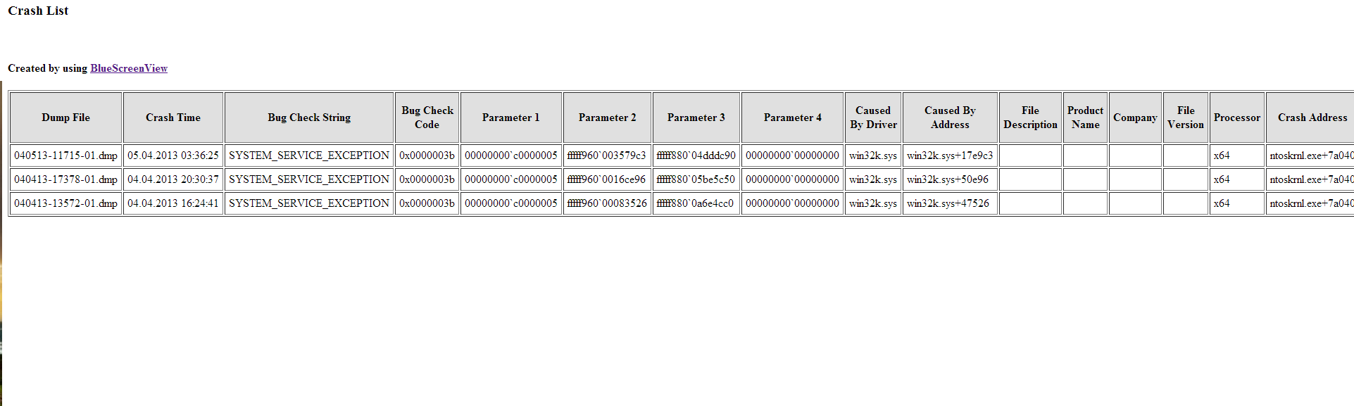

Hi,
also ich hab seit einiger Zeit häufigere Systemabstürze. Dies zeigt sich hilfreicherweise mit einem Bluescreen.
Der Fehler lässt sich nicht reproduzieren. Mit anderen Worten ich hab Null Ahnung woran das liegen kann.
Ich habe nichts neues installiert und zur Sicherheit 2 Stunden den Memtest ohne Fehler durchlaufen lassen.
Ich hab mir mal BlueScreenView herunter geladen, aber das brachte mich auch nicht weiter.

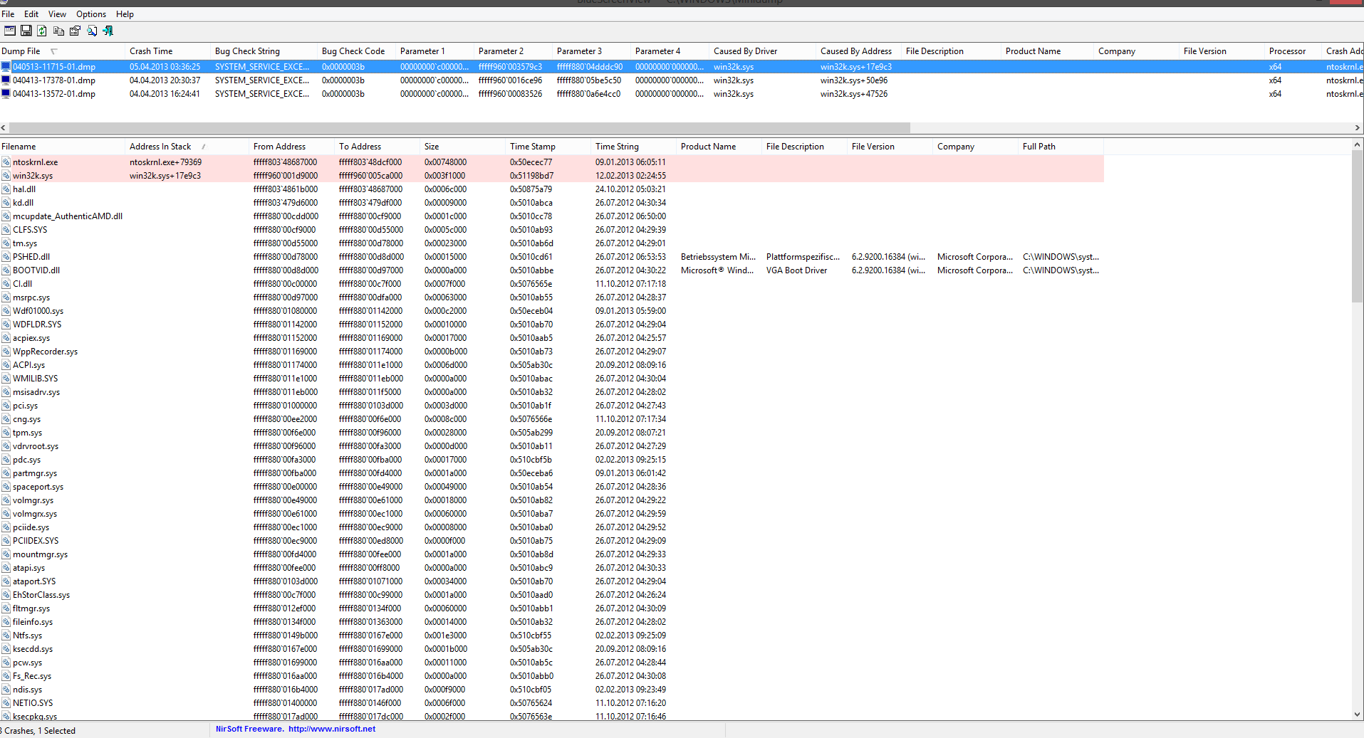

Dies ist eine Speicherzugriffsverletzung. Speicher ist insbes. RAM, VRAM, CPU-Cache oder Festplatte. Der Fehler kann durch einen Treiber oder durch Hardwareprobleme ausgelöst werden.
