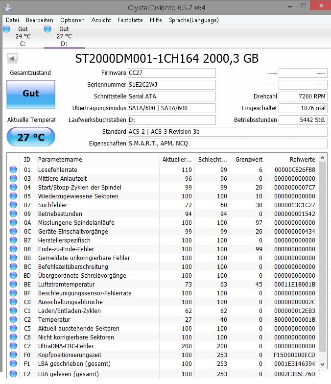

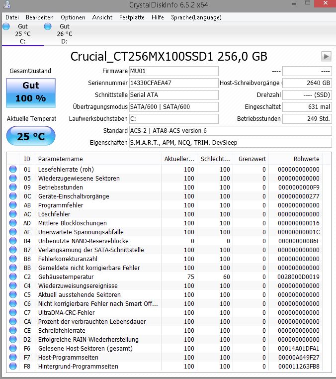

Dann poste man die Screenshots von CrystalDiskInfo für alle Laufwerke, ziehe aber bitte die Fenster soweit auf, dass alle Attribute und auch die Rohwerte vollständig sichtbar sind. Wenn Du das mit dem "Verschieben" korrekt gemacht hast, muss Windows danach mit nur der MX100 auch booten.

Hier die Screenshots meiner CrystalDiskInfo Ergebnisse:
Und es gab keine Fehler bei Memtest86+? Dann dürfte das RAM in Ordnung sein. Die S.M.A.R.T. Werte sehen gut aus und es gibt auch keine Probleme mit den SATA Datenkabeln. Das Problem dürfte darin liegen, wie Du Windows übertragen hast, booten noch mal Dein Installationsmedium und führe dreimal die Systemreparatur aus oder drücke gleich beim Booten Shift+F10 um eine Eingabeaufforderung zu bekommen. In der Eingabeaufforderung führe dann die folgenden 3 Befehle in der genannten Reihenfolge aus:

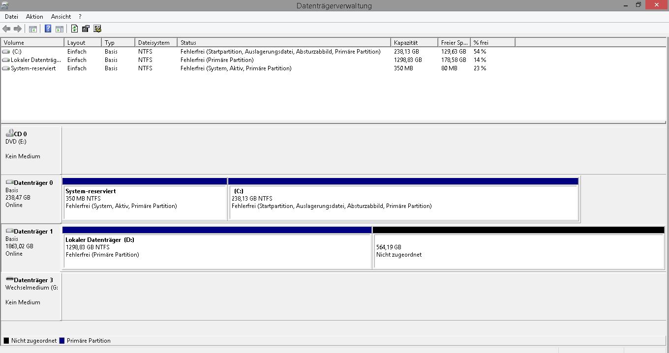

Poste mal den Screenshot von der Datenträgerverwaltung, mache Dir aber ein paar Gedanken zur Aufteilung des Fensters und der Breite der Spalten in der Tabelle im oberen Bereich, damit man sehen kann welche Partitionen z.B. aktiv sind. Dann schau mal welche der Platten nach MBR und welche nach GPT Schema partitioniert sind. Das bekommst Du raus, wenn Du im unteren Bereich links mit der rechten Maustaste z.B. auf Datenträger 0 klickst, Eigenschaften wählst und dann den dritten Reiter wählst, auch English ist das Volumes.
Beide sind MBR.
