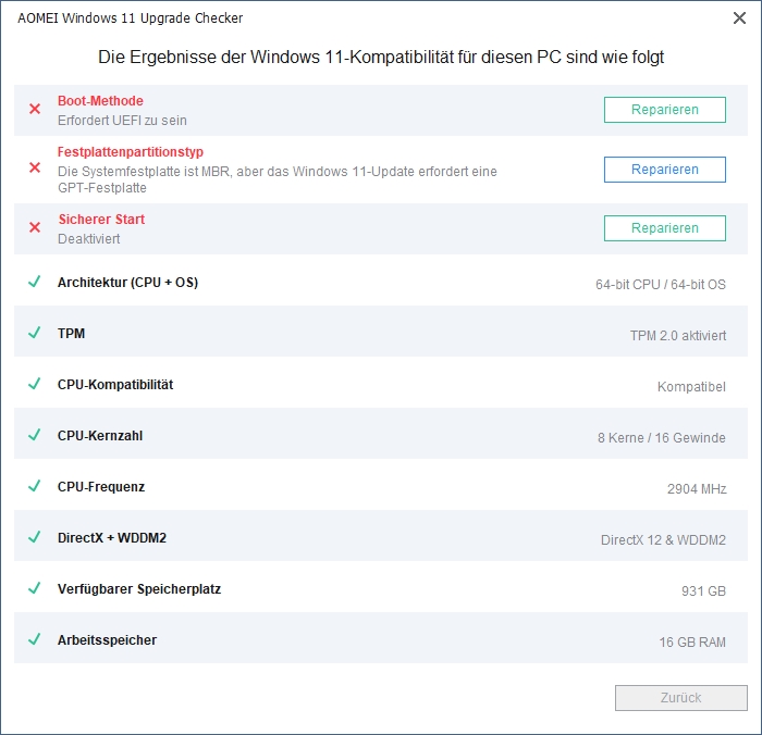

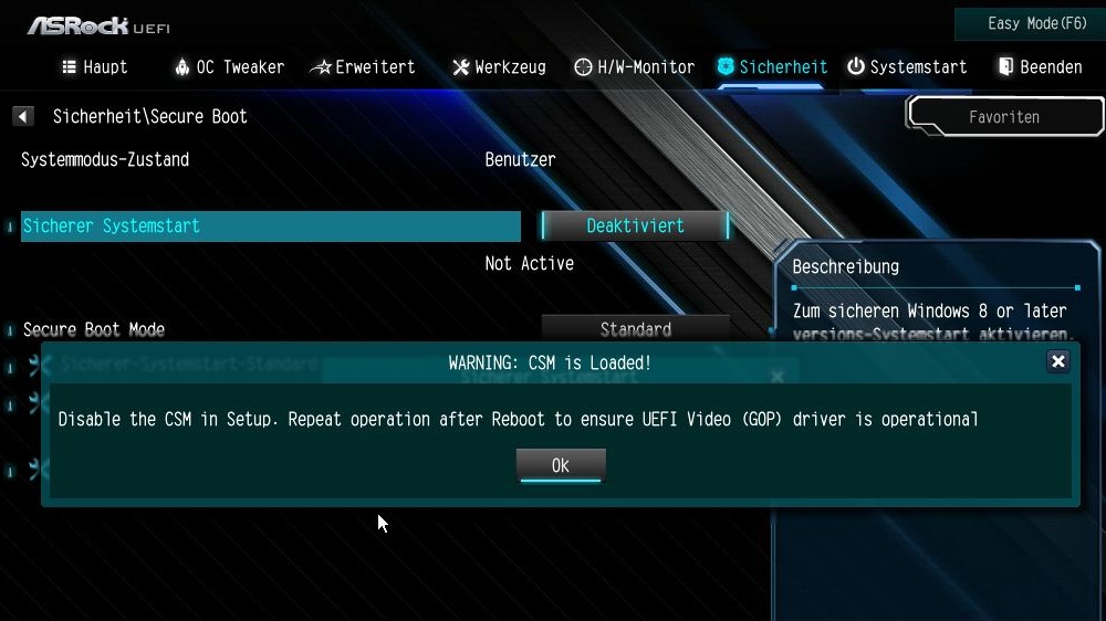

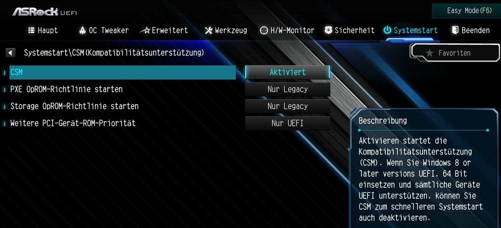

Danke für die zahlreiche Antworten! Puh, schon wieder neue Fachbegriffe :-( - so ein Experte bin ich auch wieder nicht. AHCI ist bei mir bereits aktiviert, bei EFI weiß ich nicht, wie prüfe ich? Du schreibst "etc..." was denn noch? ;-)
Hab schon versucht im Bios UEFI zu aktivieren, hat aber nicht funktioniert, funktioniert nur wenn die Festplatte auf GPT umgestellt ist, richtig? Hab versucht CSM zu deaktivieren, geht auch nicht. Puh, warum alles so kompliziert :-( !
PS: TPM ist bei mir bereits aktiv!
Danke für den Tipp mit Aomei Pro!
Anbei Screenshots:
