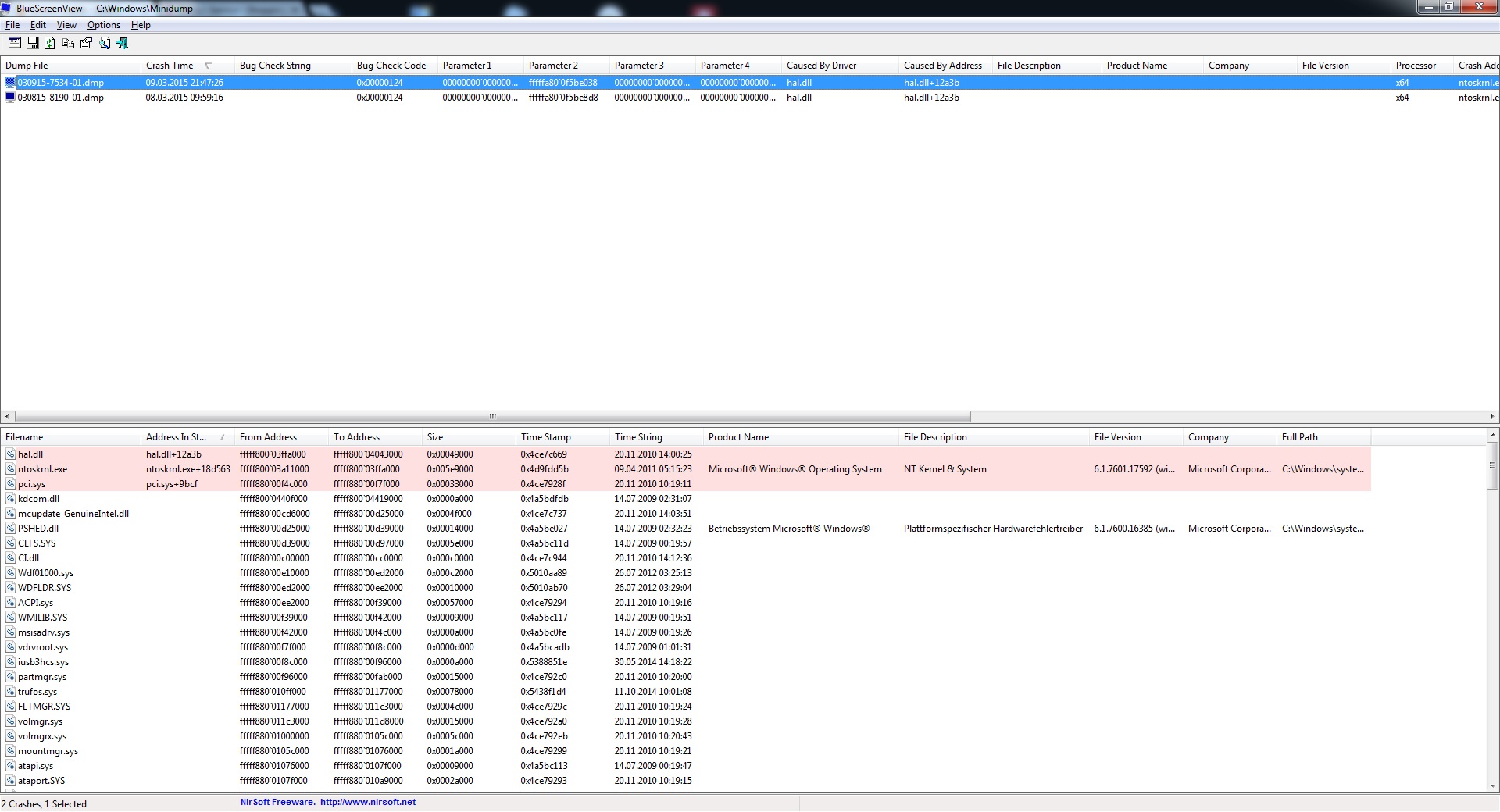

Du musst entweder die Datei(xxx.dmp) oder den screenshot der Fehlermeldung hochladen(Beispiel).
Fenster der Fehlermeldung öffnen > Alt+Druck > Paint öffnen/Einfügen/als .jpg speichern > hier posten(als Grafik einfügen).

..... hat einer von euch etwas mit der Minidump anfangen können ... was das bedeutet
die Datei lässt sich nicht hochladen .....
ok danke für den Tip wie ich die Datei anhänge
Sagt jetzt nur, dass ein Hardwareproblem vorliegt. Ziemlich allgemeiner bluescreen, können auch z.B. Bioseinstellungen, Treiber, AV-Software schuld sein.

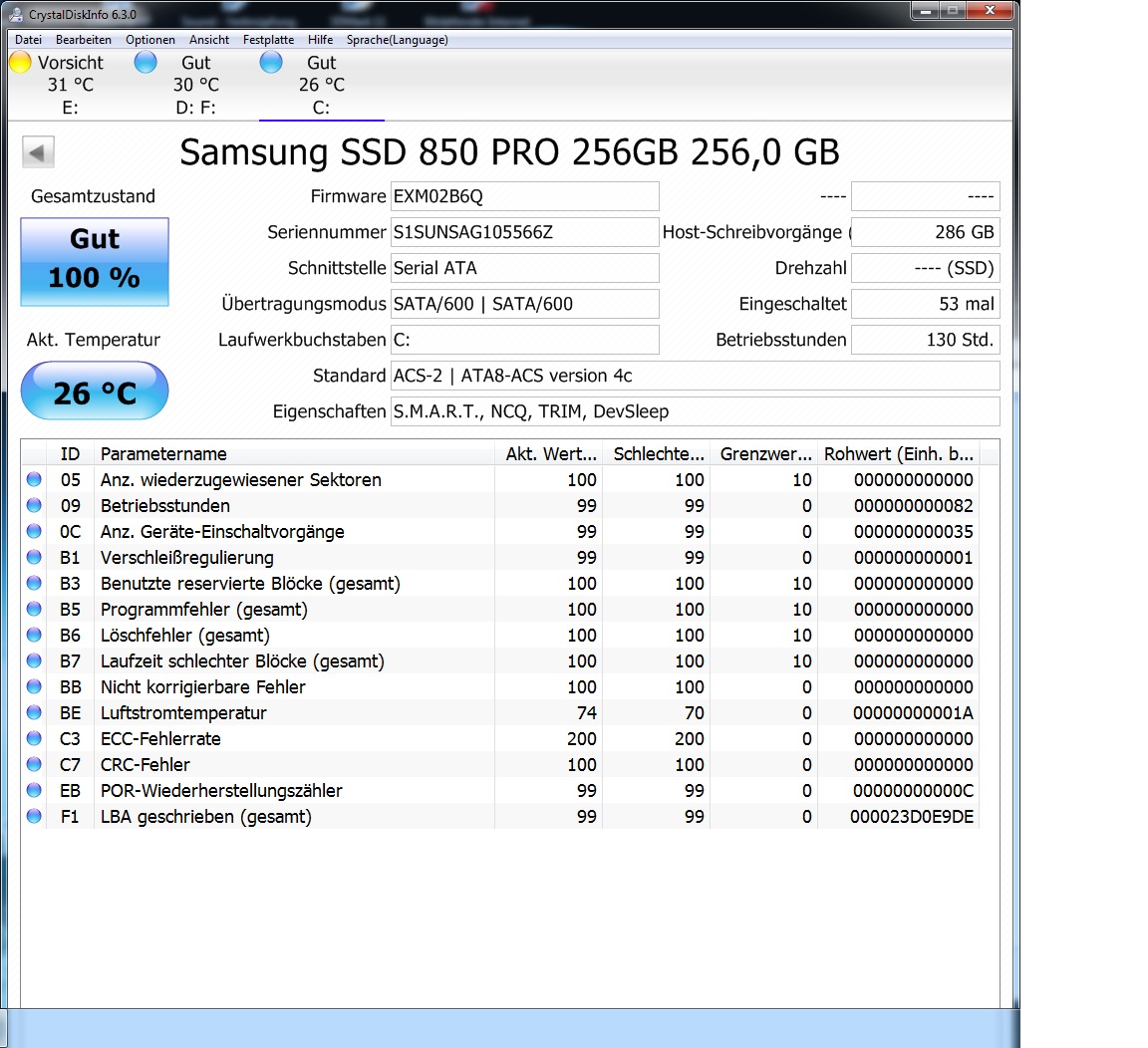

ich habe mal ein Bild von Crystal Disk Info gemacht

Hast Du da vielleicht die Auslagerungsdatei drauf angelegt? Dann wäre es normal, dass bei Probleme mit der Platte wo sie liegt ein Crash erfolgt. Auslagerungsdateien gehören auf die SSD, gerade in der Größe auf 2 bis 4GB beschränkt, aber nicht ganz deaktivieren und nicht auf eine HDD packen! Poste auch mal den Screenshot von CDI für die HDD(s), die SSD ist in Ordnung, ist ja auch noch nagelneu, das SATA Kabel auch.

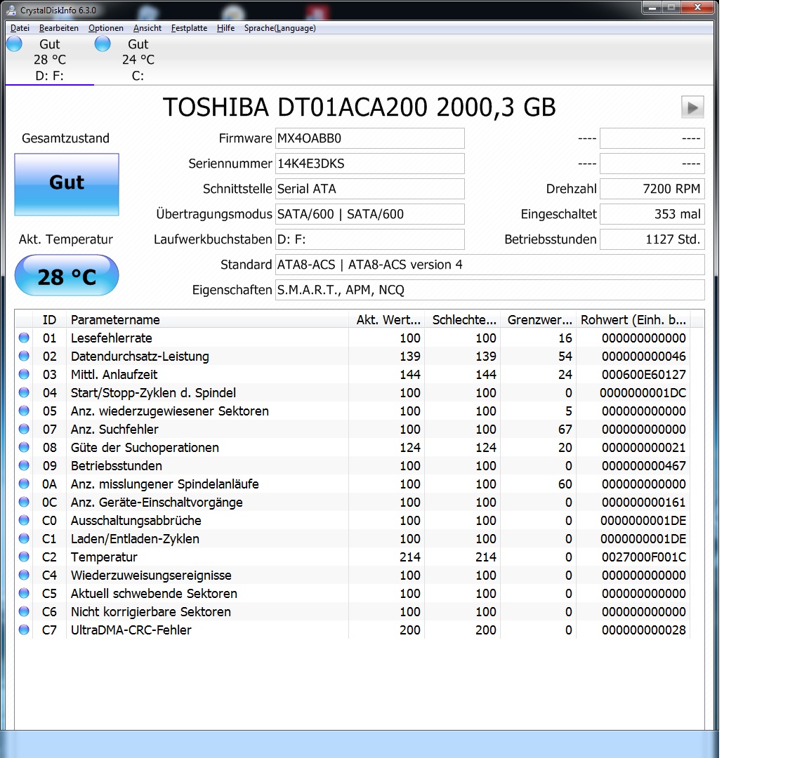

Paar CRC Fehler scheinen aber da zu sein. Hab ich auch nach 27000 Betriebsstunden bei keiner Platte.

Die Werte sind auch super, das SATA Kabel hat aber ein Problem-
Die Ultra-DMA CRC Fehler sind Fehler bei der Kommunikation zwischen dem SATA Host Controller, also dem Controller auf dem Mainboard und dem Controller der Platte, fast immer ist das SATA Kabel schuld.
Also für euch beide und alle anderen bei denen der Rohwert von C7 nicht mehr 0 ist: Prüft das SATA Kabel auf festen Sitz und wenn es nicht lose ist, dann tauscht es aus. Danach sollte der Rohwert von C7 beobachtet werden, wenn der immer noch steigt, es also noch weitere Fehler gibt, dann ist das Problem nicht behoben und das andere Kabel vermutlich auch defekt. Die Kabel gehen gerne kaputt, wenn man am Kabel statt am Stecker zieht, man sieht ihnen die Fehler aber eben nicht an.

meint ihr die 200 ultra dma crc fehler der toshiba
oder die 100 crc fehler der samsung ssd

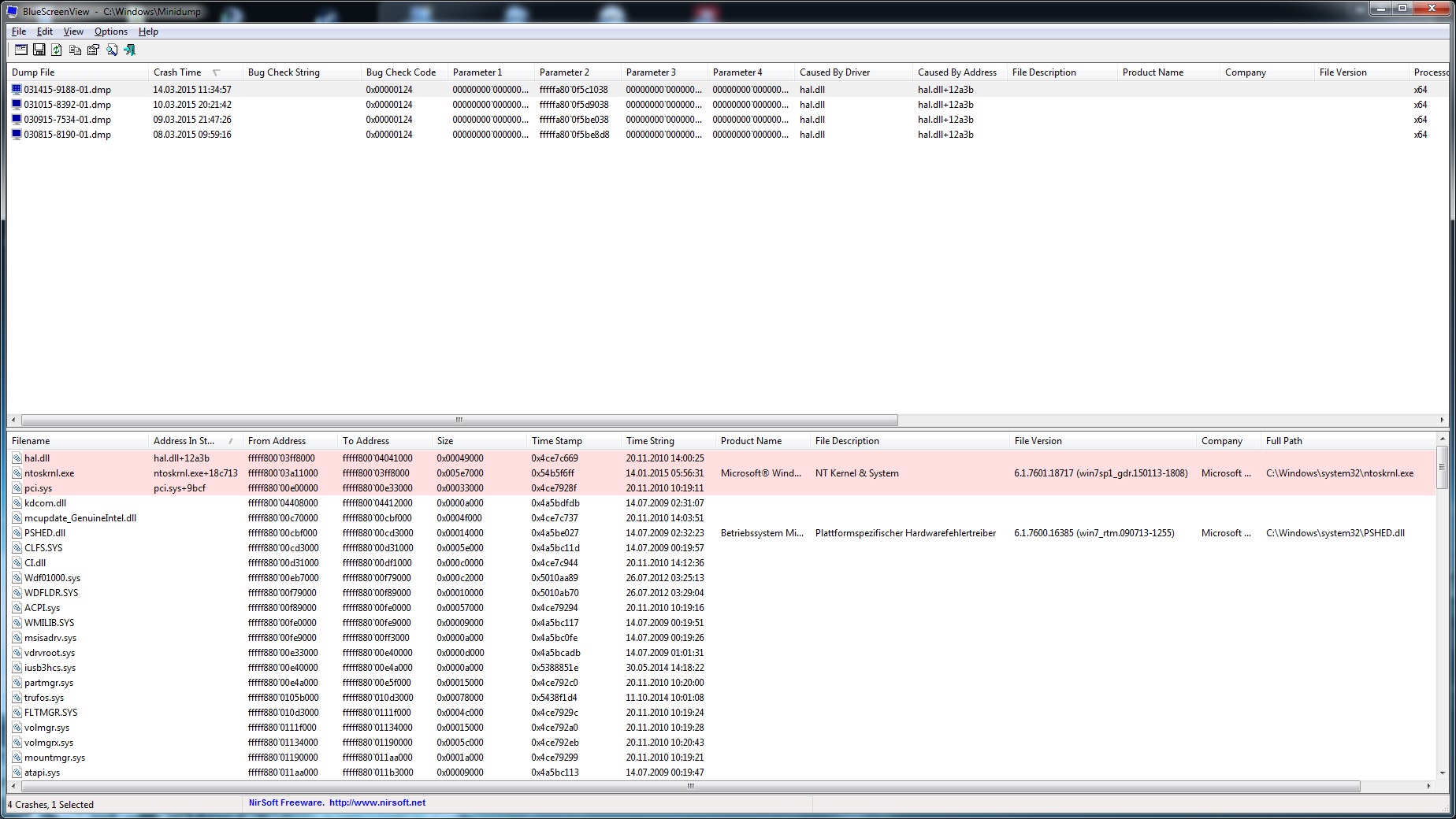

die Minidump Datei davon
