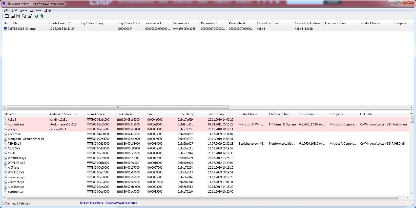

System crasht
Gemeint ist die Platte mit den Fehlern im screenshot, also die Toshiba.

Das ist nicht auszuschliessen, aber bei Bugcheckcode 0x124 nicht sehr wahrscheinlich. In meiner Liste steht zu dem Code:
0x124 = increase/decrease QPI/VTT first, if not increase/decrease vcore...have to test to see which one it is
on i7 45nm, usually means too little VVT/QPI for the speed of Uncore
on i7 32nm SB, usually means too little vCore

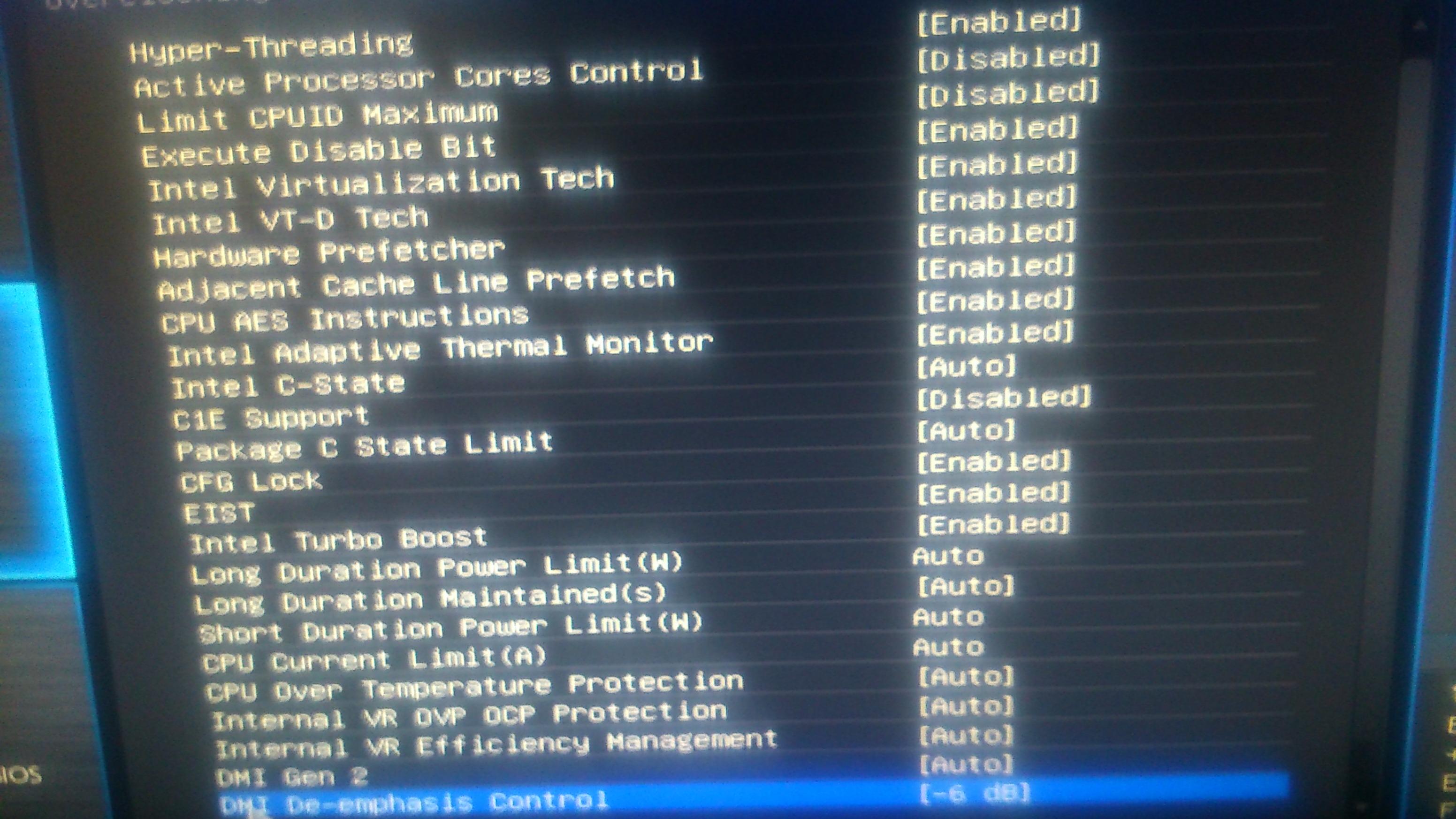

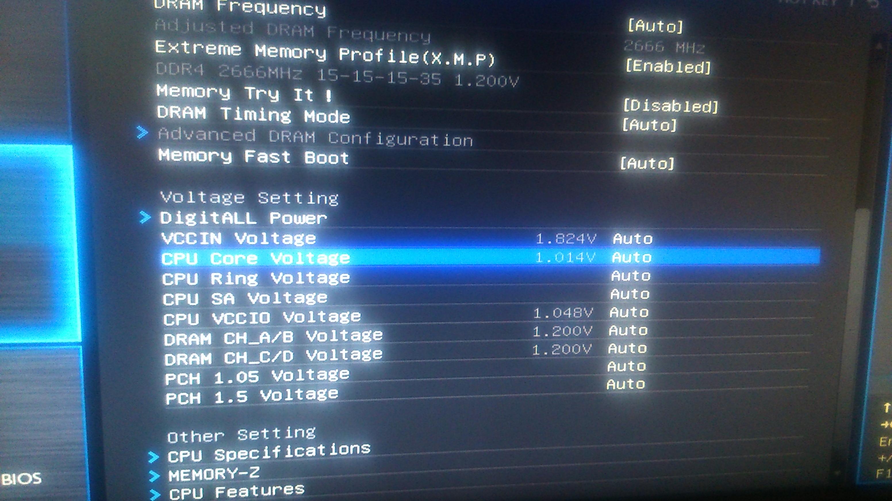

Ich habe ja Bilder von meinem Bios gepostet ...würdest du bei den Einstellungen
irgendwas ändern
nicht bei den Voltage Settings da lasse ich sowieso immer die Finger von ich bin kein Übertakter
Ich meine die von dem zweiten Bild

Ist vielleicht ein Pin im Sockel beim Einbau verbogen? Oder ist das Netzteil ggf. zu alt, zu schlecht? Gibt es ein neueres BIOS? Manchen Hersteller halten sich ja bei den Default Einstellungen schon nicht an die Herstellervorgaben, damit sie bei den Reviews mit mehr Leistung oder weniger Leistungsaufnahmen punkten können.
hatte die Pins auch schon in verdacht und gecheckt....das Bios ist das neueste Vers. 1.7 hatte Gestern erst MSI live Update 6
aktualisiert und scannen lassen ....
das Netzteil habe ich das 750 Corsair was vorher drin war gegen ein neues 850 Enermax getauscht...
active processor cores control
wozu ist das genau ... ACC kann man Kerne frei schalten ...ok ...
aber bringt das etwas bei einem ..Intel(R) Core(TM) i7-5930K CPU @ 3.50GHz (12 CPUs), ~3.5GHz
Ich habe auch EIST noch auf Disabled gestellt ....bringt auch nix er ist mir vorhin schon wieder gecrasht
