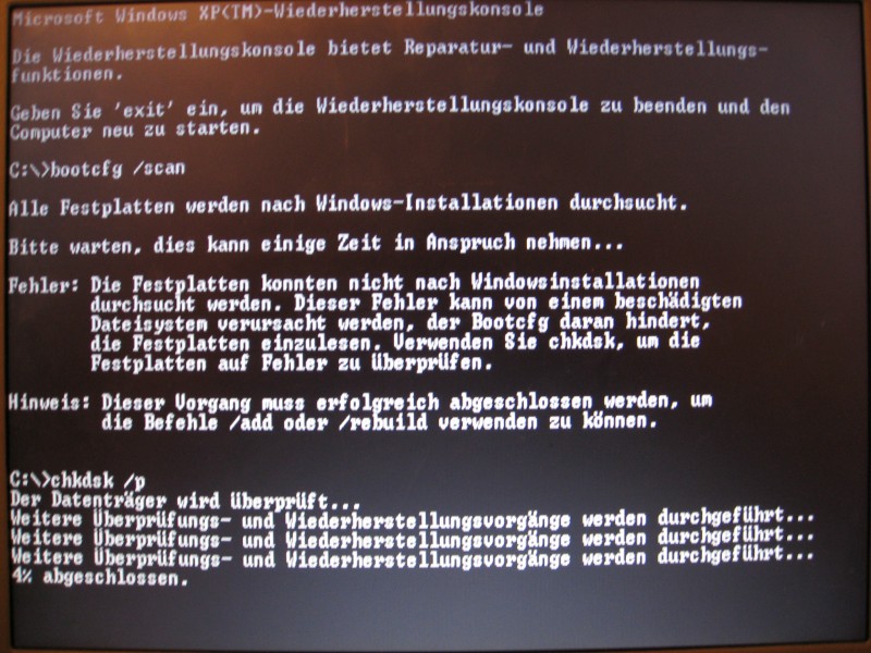

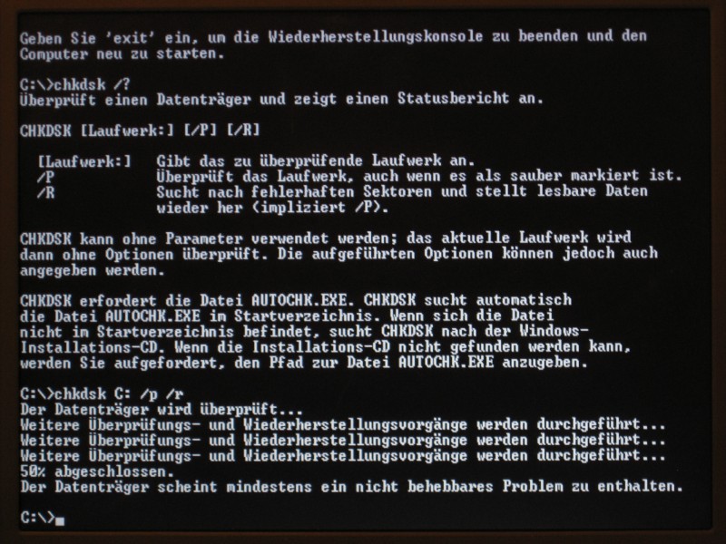

EDIT: Hm, offenbar ist das nicht oder nicht nur diese Datei. Die Wiederherstellungskonsole bzw. Reparaturinstallation erkennt das Windows gar nicht. Chkdsk ist bei 4% stehengeblieben (siehe Anhang). Daher fürchte Ich fast, dass diese einen Crash hatte. Bezüglich chkdsk - keine Sorge: wichtigere Daten sind nur auf der 2. Partition und er möchte das System sowie neu aufsetzten, also solange nur die 1. Partition was hat, is es egal. Eventuell sind aber unter den Eigenen Dateien auch noch Daten, die- sofern möglich - zu retten sind.

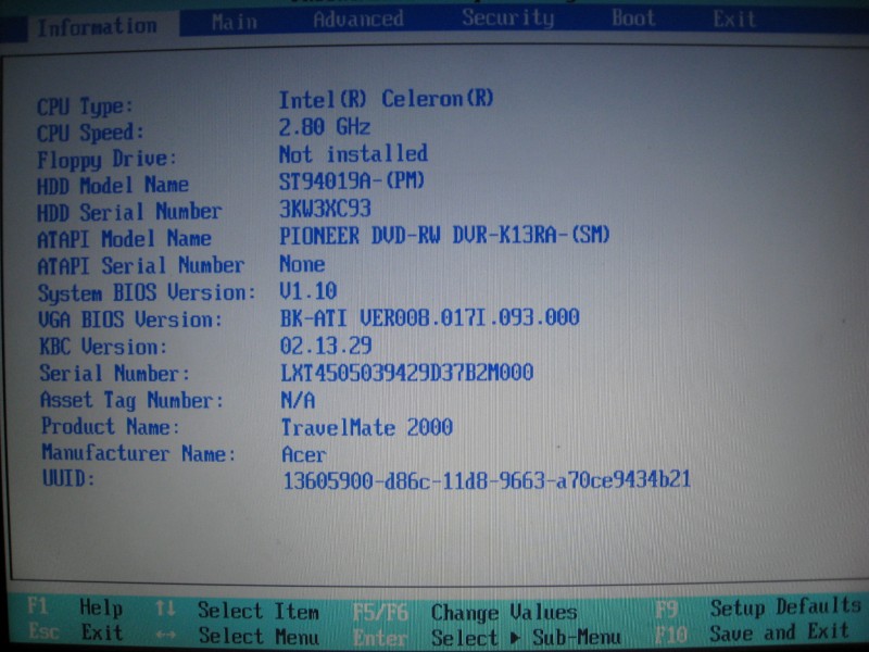

Bei dem Laptop handelt es sich um einen etwas älteren Acer Travelmate 2003LM. Wie aus dem BIOS ersichtlich (siehe Anhang) ist die Festplatte eine Seagate ST94019A (waren die besten Produktinfos, die Ich finden konnte). Offenbar unterstützt diese schon S.M.A.R.T., nun wieder die Frage: wie kann Ich das am besten auslesen, ein Diskettenlaufwerk steht jedoch nicht zur Verfügung, das war der andere. :(

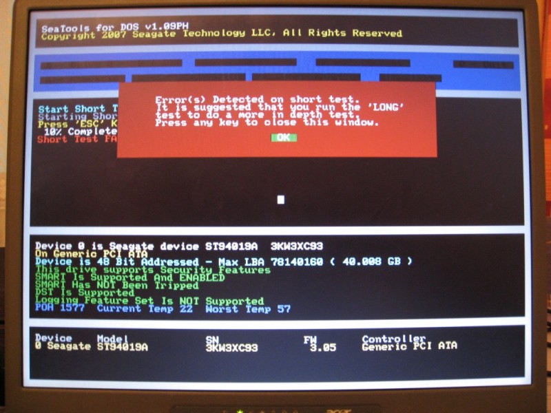

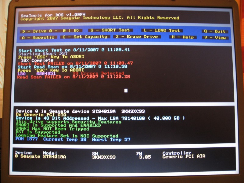

Mhm, war wohl wieder etwas spät :D (sry, ned bös gemeint, konnt's nichts verkneifen) Das ist nämlich ne Seagate, daher habe Ich die Seatools auf ne CD-RW gebrannt.
Anbei nun die Ergebnisse, sieht ja noch übler aus, als Ich befürchtet hatte! Aber Ich finde keinerlei Option, diese zu Reparieren. Vielleicht kommt diese auch erst, wenn der Test beendet ist, welcher aber bei 8 % die "Read Scan FAILED" Meldung rausgebracht hat. Jetzt habe Ich nochmal chkdsk mit /p /r ausgeführt und naja, nach ner halben Studne ist er dann von den 4 auf die 5% gesprungen. Mal schauen, was die Seatools dann sagen, wenn er fertig ist.
Die andere Frage ist dann noch: War es nur ein "kleiner" Crash oder schon ernste Anzeichen, was wohl S.M.A.R.T anzeigen würde. Die Seatools bieten offenbar auch keine Möglichkeit die einzelnen Indikatoren anzuzeigen. Ich such da mal, nach einem geeignetem Tool.
EDIT: Nach fast 3h ist er nun bei 50% (sprich 10 von einer 20 GB-Partition wurden getestet) stehengeblieben (siehe 3. Anhang), damit das der Datenträger mindestens ein nicht behebbares Problem enthält. Jetzt weiß Ich aber auch nicht mehr weiter. Was also jetzt?

Du wirst keine Option finden um zu reparieren, da musst Du sie schon einschicken, wenn noch Garantie drauf ist, sonst Pech gehabt.

Mir scheint aber schon mal ein Hardware-Defekt in Form einer def. Festplatte vorzuliegen, gemäß Seatools aber auch chkdsk, denn mit der Option /r wird jeder Sektor auf Defekte untersucht und gegebenenfalls gespared, also durch einen Ersatzsektor ersetzt (von denen es reichlich gibt).

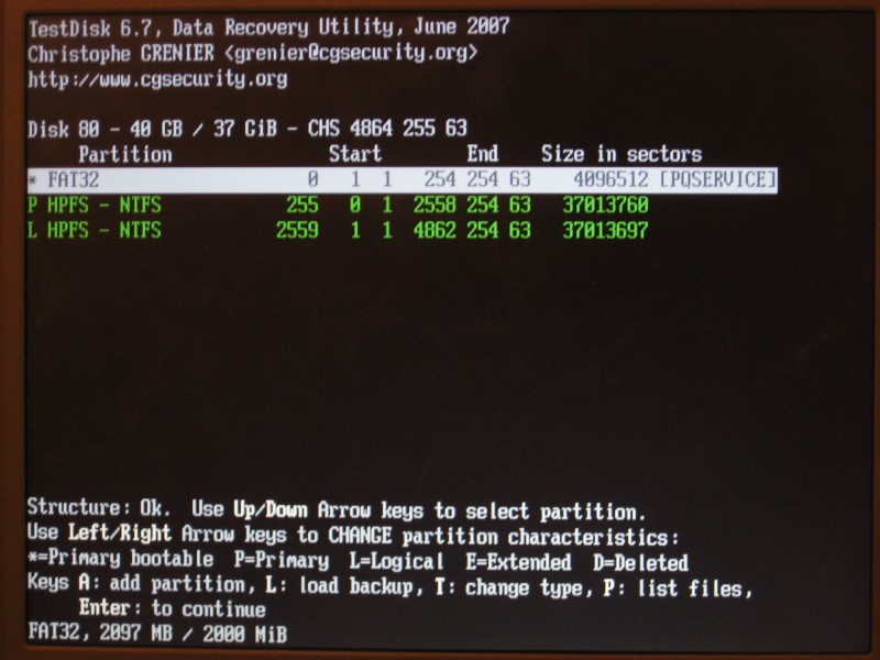

Nach dem Start von Testdisk beantwortest Du die Frage nach einer Logdatei mit Y. Den Partitionstyp solltest Du mit Intel beantworten. Dann wird Analyse aus dem Menü gewählt. Mit Proceed wird dann der Vorgang fortgeführt (zur Sicherheit bei Vista mit Y antworten). Wenn jetzt Partitionen gefunden wurden, kannst Du sie mit den Pfeiltasten anwählen und mit P deren Inhalt sichtbar machen. Mit Q geht es zurück ins Menü. Sollten keine Partitionen in der ersten Suche gefunden worden sein, wird mit Proceed weiter gemacht, hier ist dann die tiefere Suche mit SEARCH! auszuwählen (dieser Vorgang kann dann schon eine Weile dauern). Wenn jetzt Partitionen (sie sollten jetzt u.U. grün dargestellt werden) gefunden werden, solltest Du sie wieder mit den Cursortasten auswählen und wieder mit P kontrollieren ob Daten sichtbar werden. Nach jedem Schritt solltest Du einen Screendump (oder Photo) machen und hochladen, alternativ kann auch die Logdatei hochgeladen werden.
Ein recht anschauliches Beispiel für eine Diagnose, allerdings sind nicht alle PICS notwendig (lediglich 5, 7, 9).

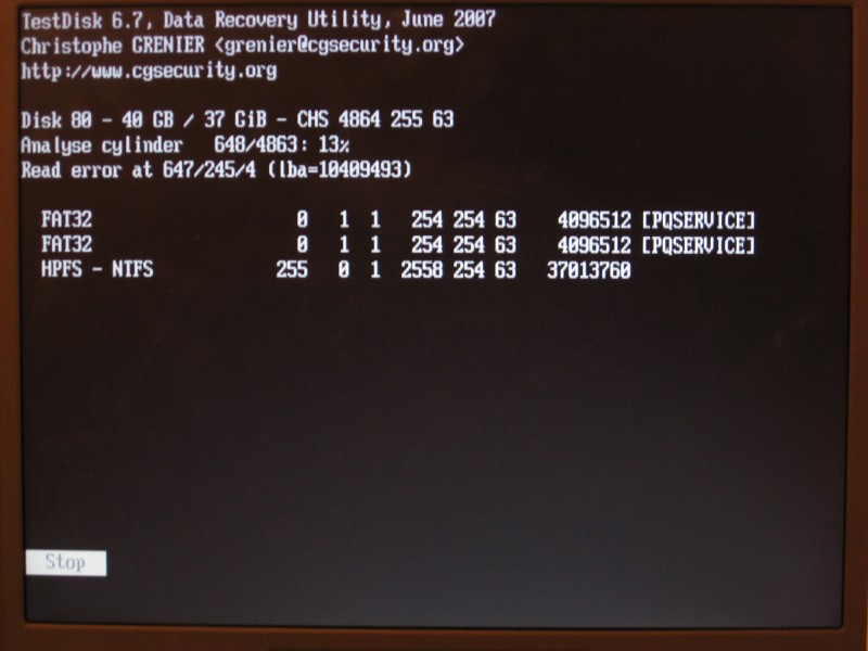

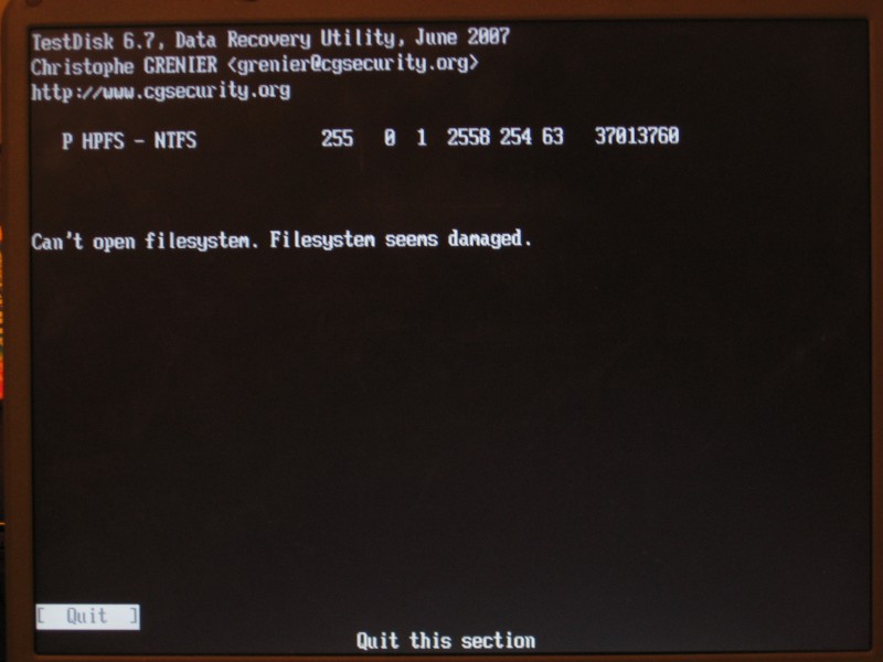

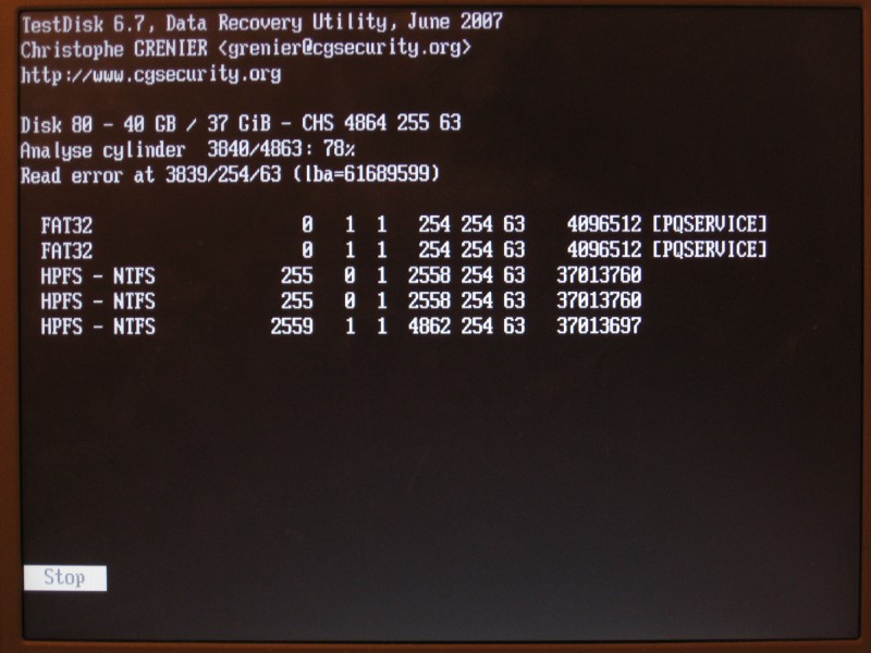

Anbei nun die Screenshots zu Testdisk sowie einem smartctl-Ergebnis mit -a /dev/hda.
Der 3. Screen (_7P) zeigt dann C: also das defekte Windows in der detailierten Ansicht. Ad.9) Da der Test dann wegen defekten Sektoren ewig gedauert gint das über Nacht und wie Ich morgens aufgestanden bin, tja da hatte er offensichtlich neugestartet.
Btw. Aktuell mache Ich noch einen Badblocks-Test unter Knoppix. Dort hatte Ich es auch geschafft eine Netzwerkverbindung zu meinem PC herzustellen, und fast alle Daten von D: zu kopieren. Aber leider ist er mir bei 91 % dann abgestürzt, was wohl damit zusammenhängt, dass die Platte wohl auch auf der 2. Partition etwas abbekommen hat, was man auch an Testdisk (dem letzten Screen: _9_b) sehen kann.

Du hast auf jeden Fall mehrere defekte Sektoren (UNC = uncorrectables), deher wird Dir wohl nur die Rettung der Daten bleiben wie Fiona schon geschrieben hat.
