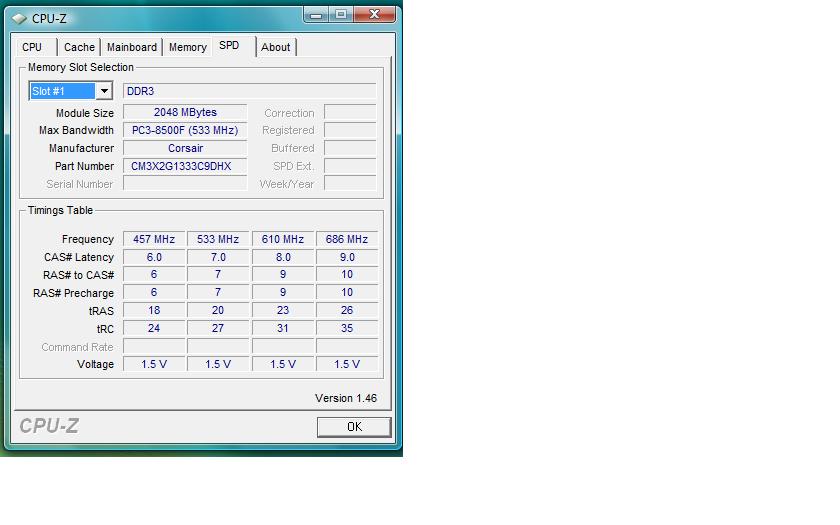

ließ mal die SPDs der Speicher mit CPU-Z aus. Da kannst sehen wie sie laufen sollten.

Bei CPU-Z habe ich geguckt, hab mal ein Screenshot gemacht, da stehen mehrere Möglichkeiten? Im Referenztakt läuft der Speicher laut WerK mit 1333 MHz, das Board erkennt diesen als 1066 MHz.
