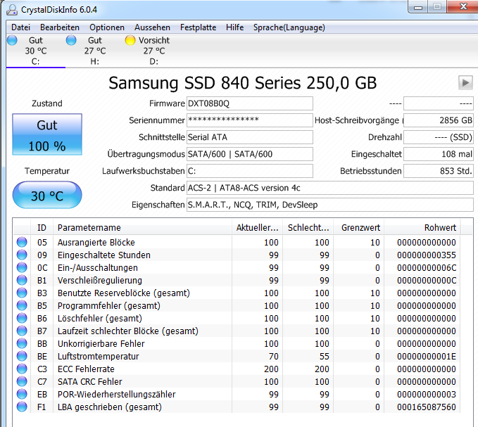

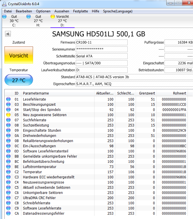

was ich an dem HDD Check nicht ganz verstehe. Obens teht ja "gut", aber unten steht eine Liste mit Fehlern? die alle deutlich das Limit überschreiten. Was hat es damit auf sich?
https://www.computerbase.de/forum/attachments/disk2-png.383162/
Diese sollst du abklemmen, die hat einen Wiederzugewiesenen Sektor, was auf eine leichte Beschädigung hindeutet, die sich aber meistens reparieren lässt.
Trotzdem solltest du sie testweise mal abklemmen.
https://www.computerbase.de/forum/attachments/disk1-png.383161/
Hier siehst du, dass deine SSD sehr gesund ist und absolut keine Hinweise auf einen Defekt vorliegen.
Vielleicht machst du noch nen Screen von Laufwerk H:, ich denke aber, dass dieses auch fehlerfrei ist.
HDD ist nicht gleich SSD!!!
Wie ich sagte, klemme die HDD (hier ist gemeint die Samsung) vom Mainboard ab...
dann teste ob die freezes weg sind oder nicht...
