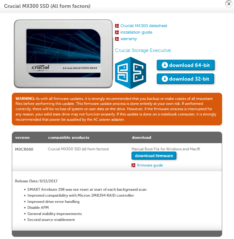

Aktuelle Firmware ist geflasht?
Quelle/ Download unter http://www.crucial.com/usa/en/support-ssd-firmware

Neueste Firmware ist übrigens drauf.

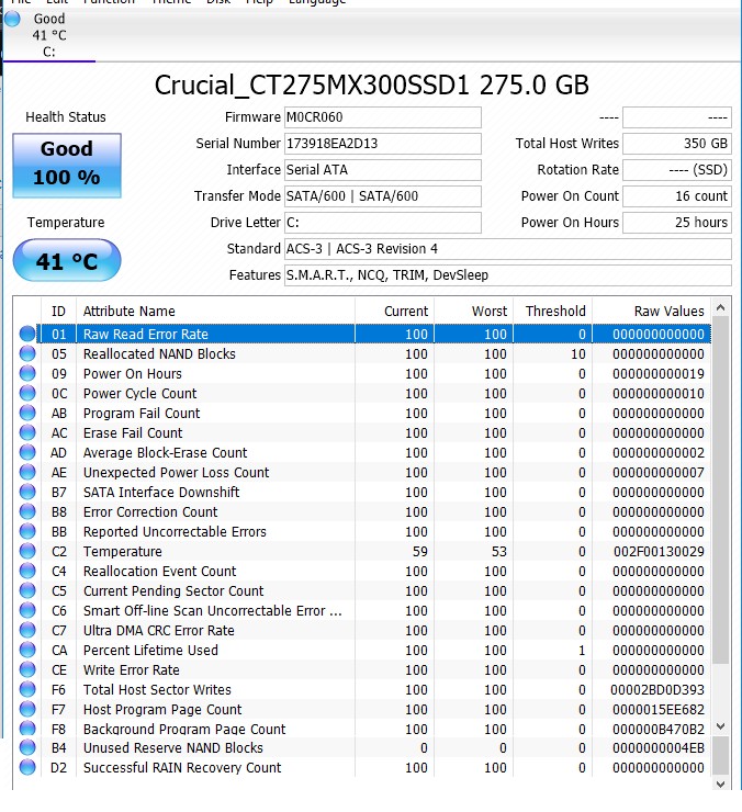

Poste doch bitte mal den Screenshot von CrystalDiskInfo für die SSD, ziehe aber bitte das Fenster soweit auf, dass alle Attribute und auch die Rohwerte vollständig sichtbar sind, also keine Scrollbalken mehr erscheinen. Bitte machen den Screenshot aus Windows und nicht mit einer Kamera vom Bildschirm und nur den Screen von CrystalDiskInfo, mit Alt+Druck erzeugt Windows einen Screenshot des aktiven Fensters in der Zwischenablage.

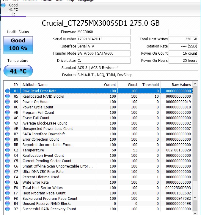

Viele Wege führen nach Rom, wenn ich ein ordentliches Bild bekomme wo alles drauf ist und so viel mehr als wirklich interessiert, bin ich zufrieden. Die Wertes sind in Ordnung, allerdings scheint LPM aktiv zu sein, oder können die 25 Betriebsstunden hinkommen? Mit aktivem LPM wird nur die Zeit gezählt in der SATA Lane auch wirklich aktiv ist, aber die Crucial mit Marvell Controllern hatten damit gern Probleme und brauchen auch sehr lange um aus dem Energiesparzustand wieder aufzuwachen. Für Notebooks sind diese daher nicht die erste Wahl, denn ohne LPM ist die Leistungsaufnahme im Idle natürlich recht hoch. Vielleicht ist das Problem aber auch schon durch die andere Treiberversion behoben, ggf. einfach weil diese dann LPM nicht mehr aktiviert. Schau halt mal auf die Betriebsstunden, wenn diese entsprechend der Zeit steigt die der Rechner tatsächlich eingeschaltet ist, dann ist LPM nicht aktiv.
Die 25 Stunden kommen ungefaehr hin. Haette eher weniger geschaetzt.
