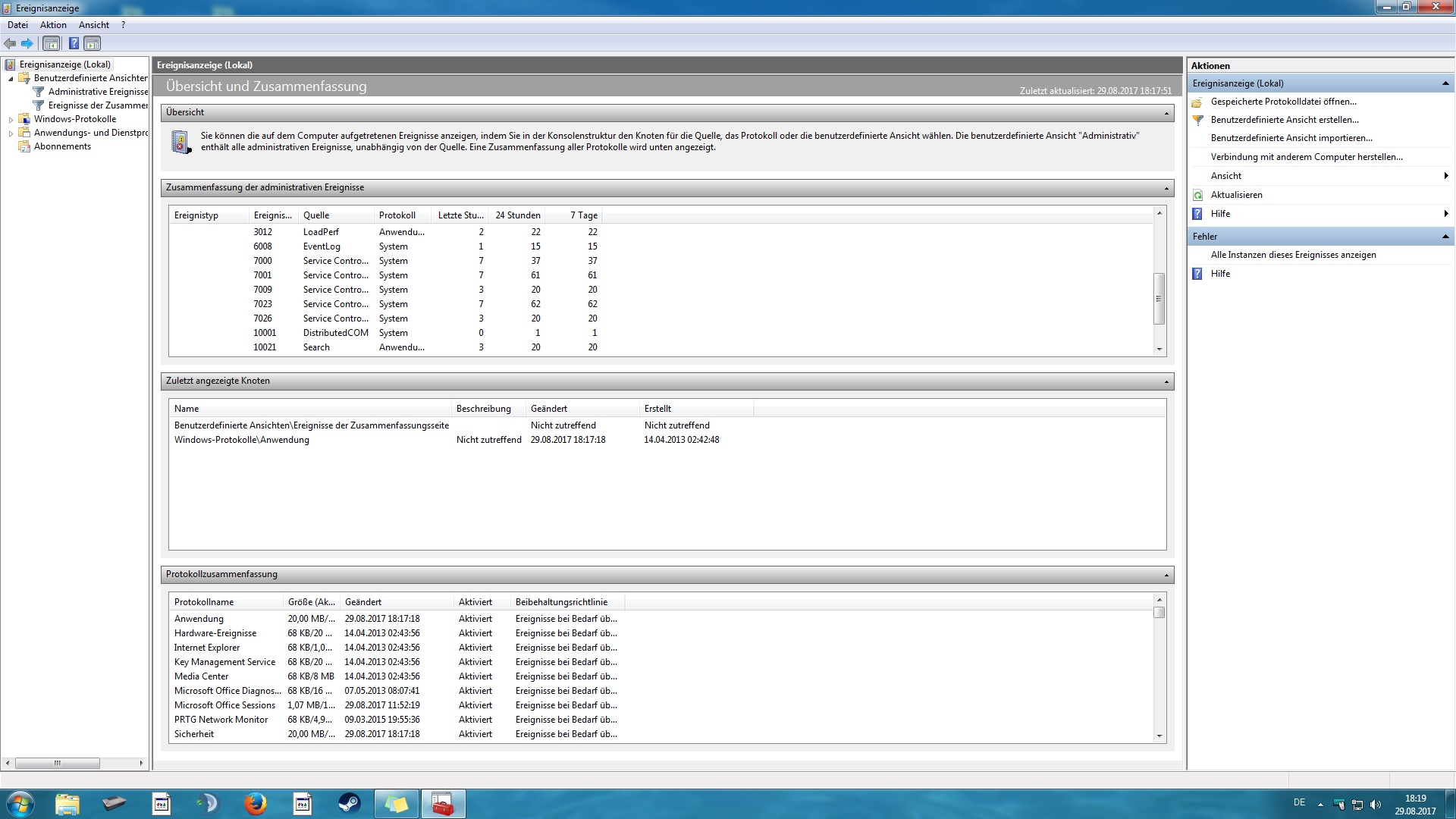

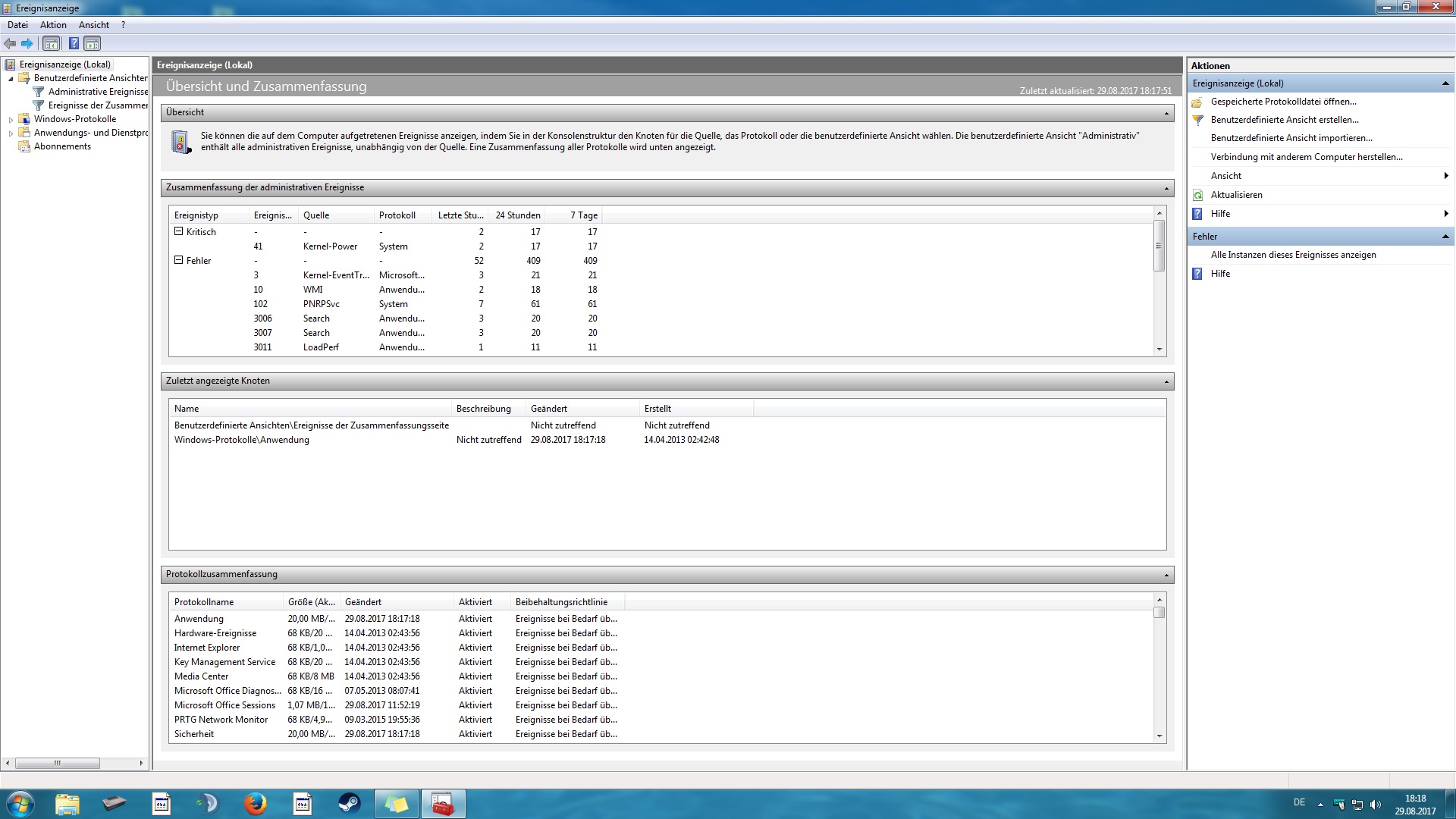

Hier noch zwei Screenshots vom Ereignisprotokoll. Ich habe erstmal nur die Fehler im Screenhsot aufgenommen.
50 Fehler allein in der letzten Stunde. Ich glaube dein PC hat ein Problem ^^
