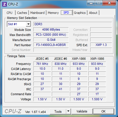

Das ganze lief auch bis gestern ohne Probleme. Jetzt friert aber auf einmal beim Start von Spielen und CAD-Anwendungen das System ein. Das letzte was ich gemacht habe war Bioshock Infinite zu installieren und die erste halbe Stunde anzuzocken bis das nach dem nächsten Neustart anfing. Teilweise passierte das sogar kurz nach dem Windows Boot.

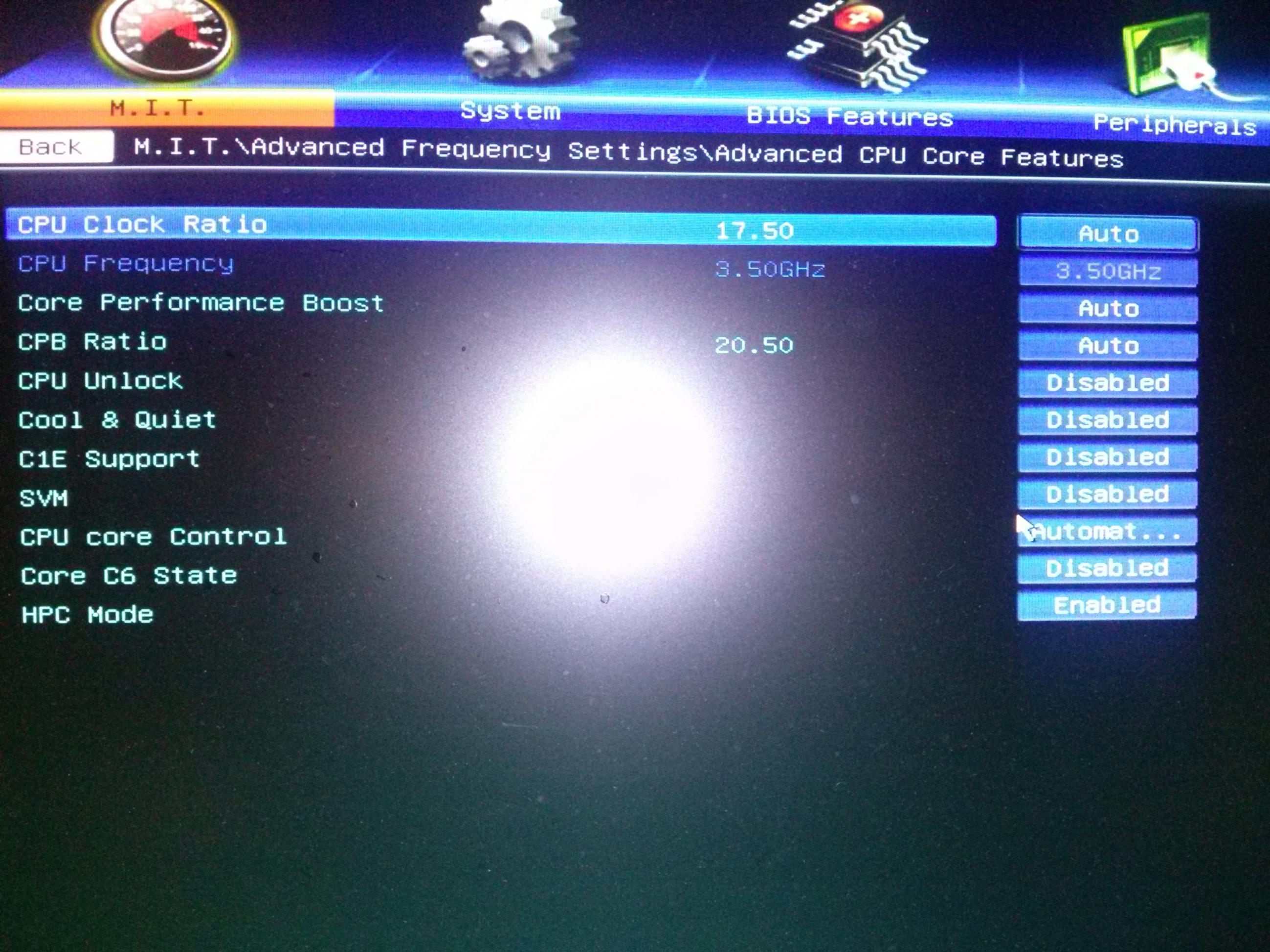

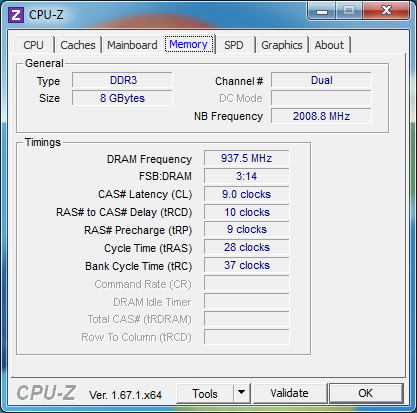

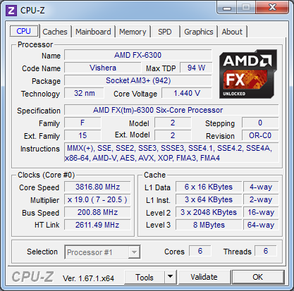

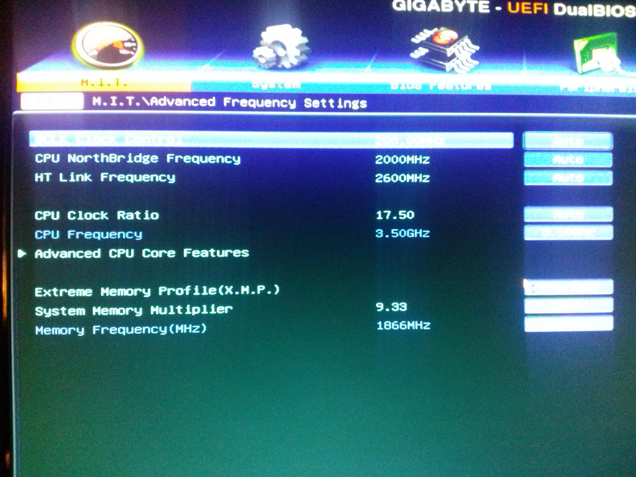

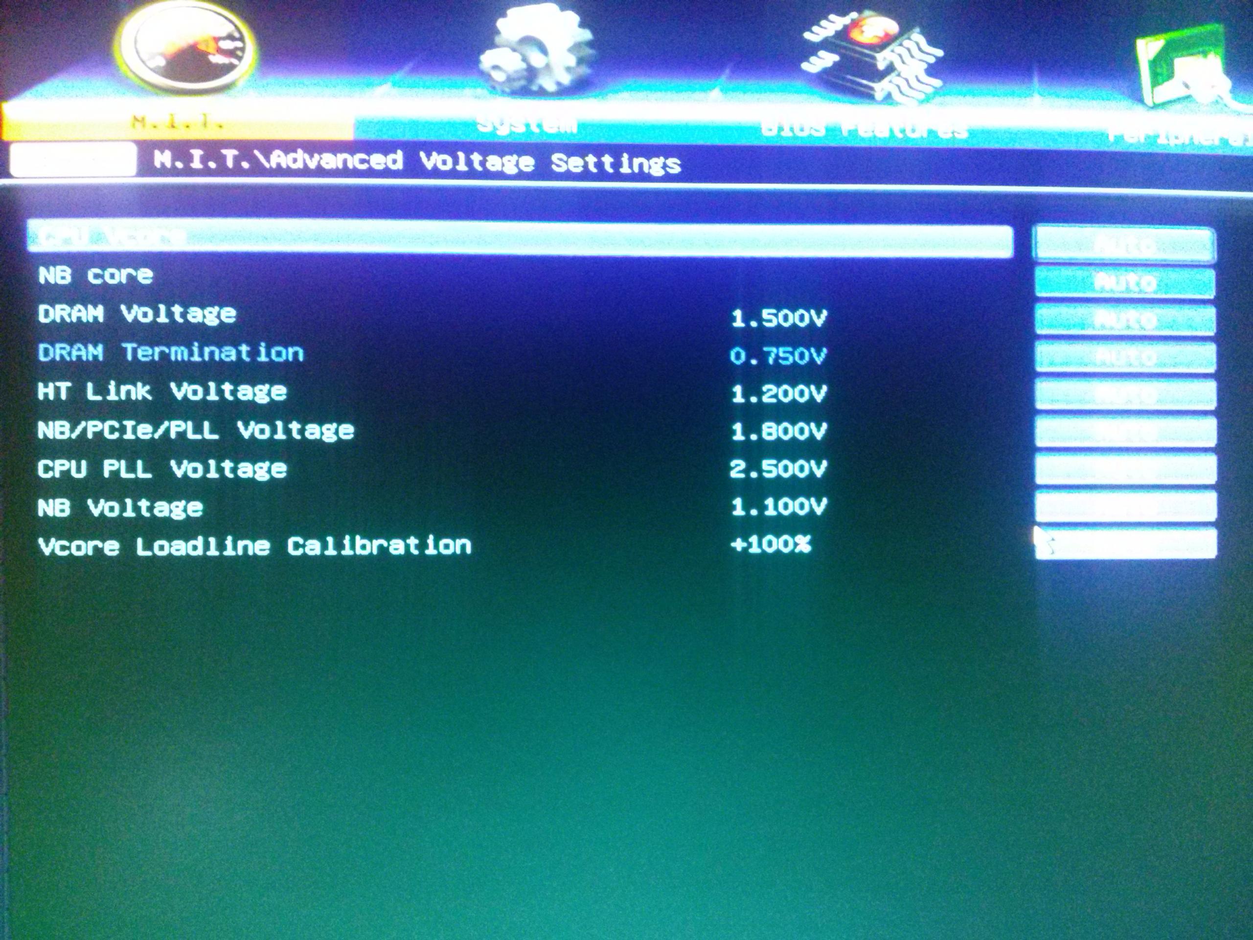

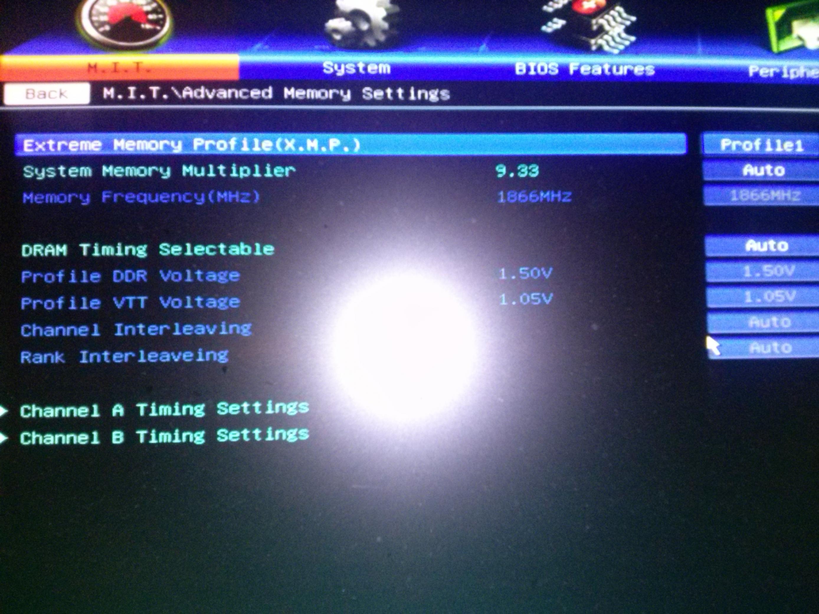

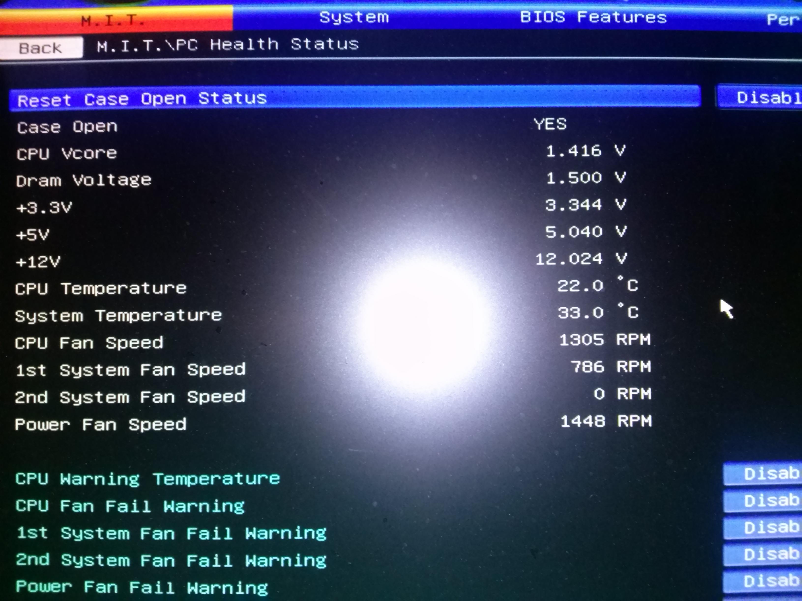

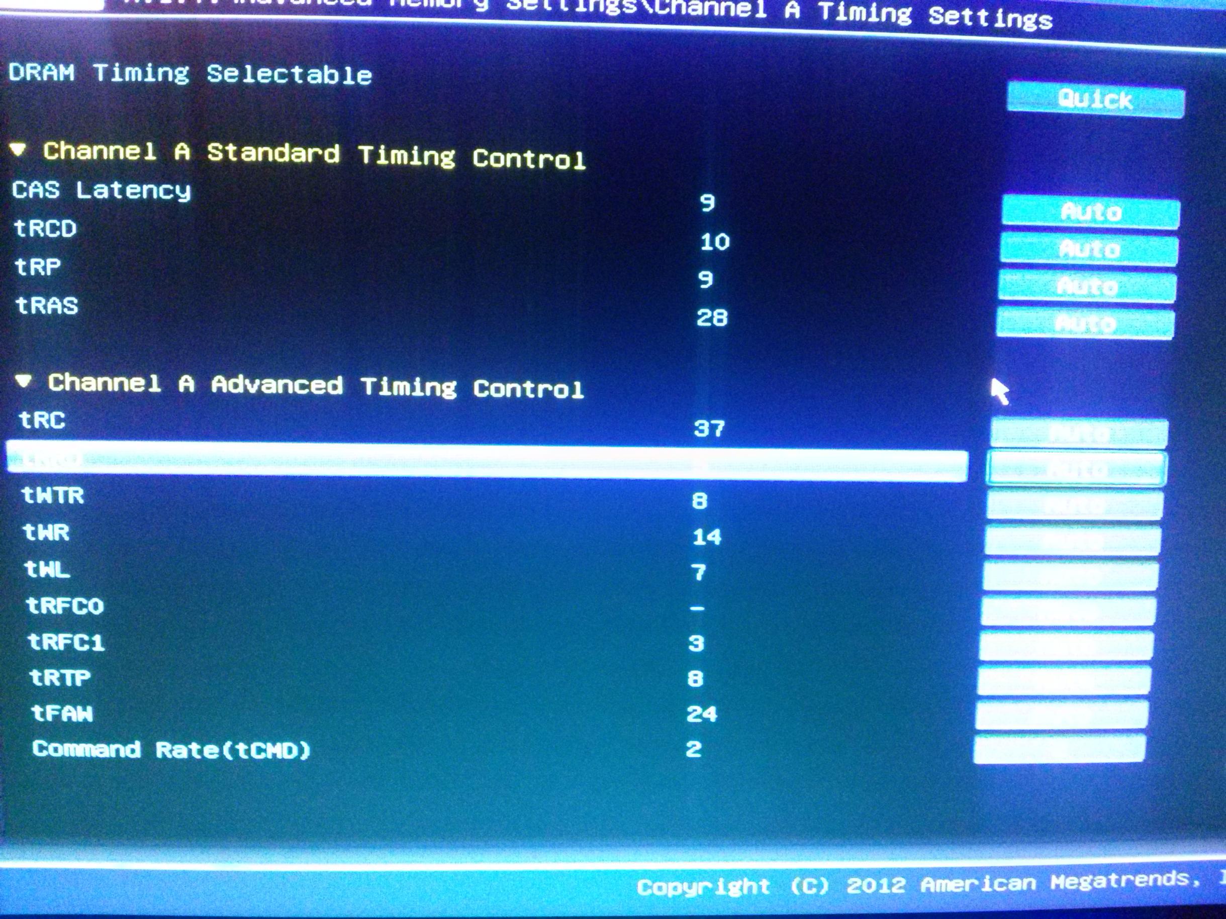

Anbei Bilder von den Bios-Einstellungen und CPU-Z. Prozessortemperatur lag bis jetzt nie über 40°C.

Versuche die RAM-Module auf "1600" oder "1333" zu stellen - Command Rate oder 1T/2T Memory Timng auf "2T" zu stellen -
TESTEN -
AMD-Turbo = disabled
Legacy STORAGE Support (detect) = disabled
CPU-Temperatur von 22°C wie in einem der Bilder des UEFI/ BIOS zu sehen, kann wenn ungekühlte Raumluft als Kühlmedium genutzt wird nicht stimmen. Die Raumluft hat im Normalfall ~ 20°C. Die CPU-Temperatur dürfte wenn sie mit Raumluft gekühlt wird sicherlich bei ca. 30°C und mehr liegen.
Und unter Last dürften auch mehr als 40°C anliegen.

Wegen der Temperatur. Also das sind die Default Einstellungen... ich dachte aber auch daran die CPU mal zu übertakten und jetzt gibts schon Probleme bei normalen Verhältnissen?!

wäre mir auch egal wenn die CPU 50°C hat aber das geht doch nicht?!
Adok wollte damit nur sagen, dass die ausgelesenen Temperaturen "etwas" ungenau sind - deine Probleme haben auch nichts mit der CPU, oder deren Temp. zu tun.
Mit 1600 sollte es keine Provleme mehr geben - ein memtest wäre aber auch dann nicht ganz verkehrt.
Jo Temperatur ist auf jedem Fall im Rahmen. War sie auch vier Jahre im übertakteten Prozessor davor.
Habe jetzt gleich 1333 probiert aber immernoch das selbe.
Memtest werde ich später laufen lassen. Bei Error quasi gleich zurück an den Absender?!
Command Rate auf 2T(N) gestellt ? ( 1T/2T Memory Timing) > TESTEN -
Jo. Keine Änderung.
Timing Selectable: Quick
Command Rate (tCMD): 2
Standard Timing ist entsprechend der Riegel und vom Advanced Timing habe ich keine Ahnung
Wenn es eine Woche ohne Probeme lief und jetzt Fehler im memtest kommen sollten ( von CD, oder USB ausführen ), dann kann es nur am defekten RAM liegen - RMA.
TRFC0 und TRFC1 sollten gleiche Werte haben und weit mehr als "3" > 160 ist meist Standard, es sei denn, die Module "mögen" das MB nicht oder umgekehrt

tRFC0/1 können Werte von 1 bis 5 haben...
Jo habs kapiert :D XMP Profile 1 is drin.
Aber tRFC0/1 kann maximal 5 sein
Eigenartig ....
BIOS ist das neuere aufgespielt ?
Die Werte von "1" bis "5" sind schon merkwürdig sollten aber trotzdem auf "TRFC0" & "TRFC1" eingestellt sein - beides gleiche Werte -
Teste zunächst mit dem X.M.P. (1/2) - Profil
alles ausprobiert... tut nicht.

Ich würde an deiner Stelle unbedingt noch ein anderes Netzteil testen.
