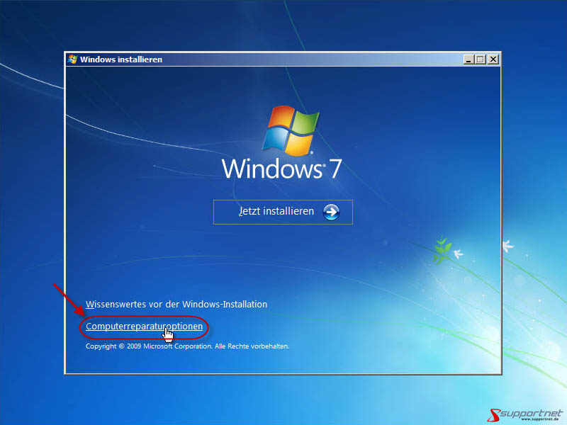

Alternativ boote von der Windows 7 DVD und starte die Reparaturoptionen. Dann kannst das auch so wieder fixen.

Ich werde das also dann mal ausprobieren mit einem Boot Stick, den ich gleich mal fertig mache und hoffen, dass die Reparaturfunktion das fixt ^^

Genau so hab ichs auch gemacht. Habs ja erst probiert mit der Caviar Black ab und die SSD an dem gleichen Port und wieder von der Seagate gebootet, hat aber nicht funktioniert. Daraufhin alles abgesteckt, gebootet, repariert (von irgendeinem Iso was noch auf der Festplatte lag) und nach einem mal gings schon wieder.

Ich vermute Du hast von dem ISO wohl eher einfach (wieder mal xP ) einfach eine neue Installation über die alte drübergebügelt, anstatt keine Installation zu machen und nur die Reparaturoption aufzurufen.
Klone am besten die WD Black nochmal neu auf die SSD, und dann nur die Reparaturoptionen verwenden. Den Bootmanager von ner anderen Platte einfach so verschieben geht nicht, den musst mit der Reparatur neu erstellen.
