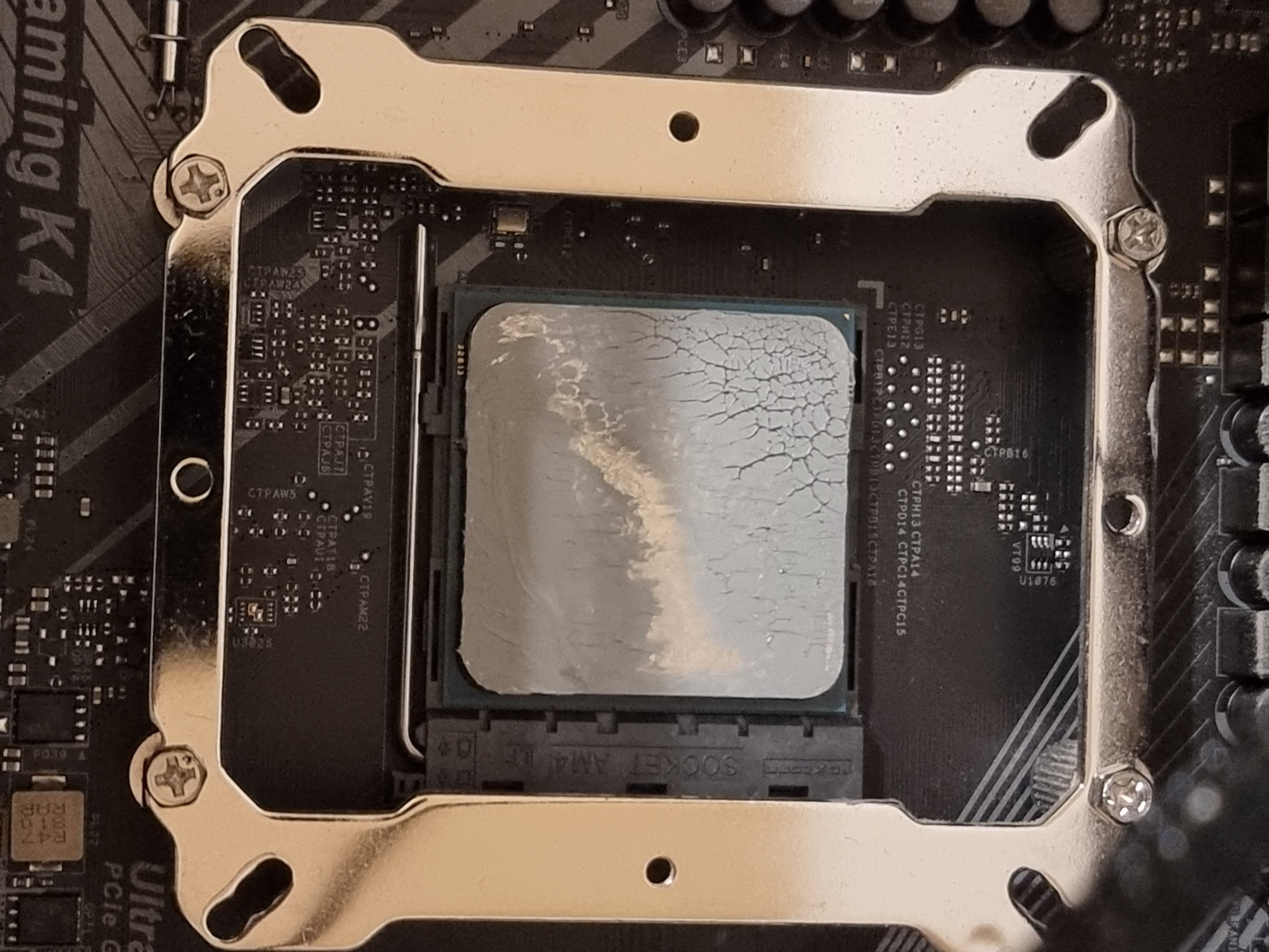

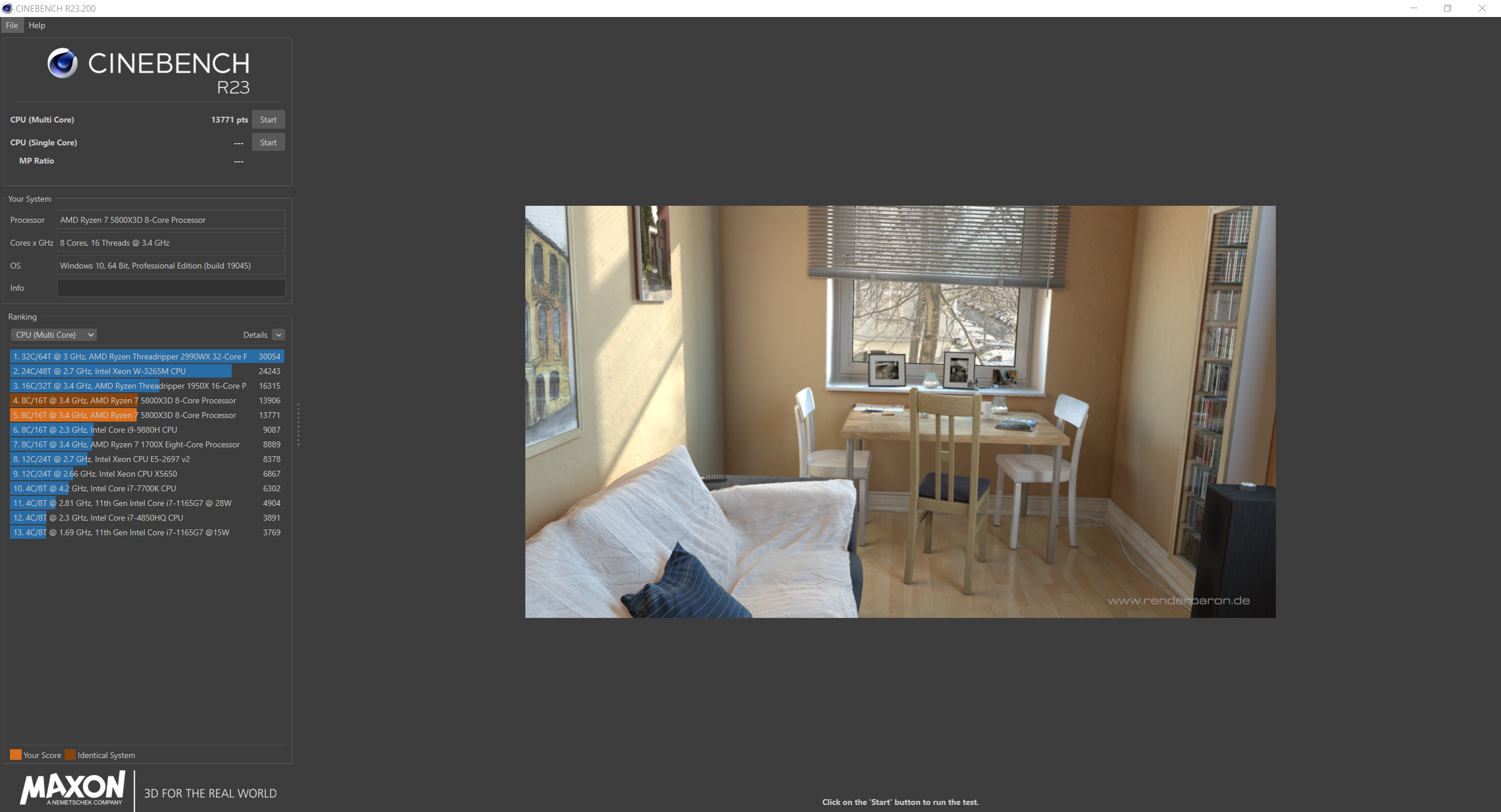

Nach dem ich alles zusammengebaut habe habe ich mich an CB gehockt und was soll ich sagen, 2 mal gestartet mit offenem Gehäuse Rechner geht nach ca. 30s aus. CPU Temperatur instantan auf 90°C und aus ...

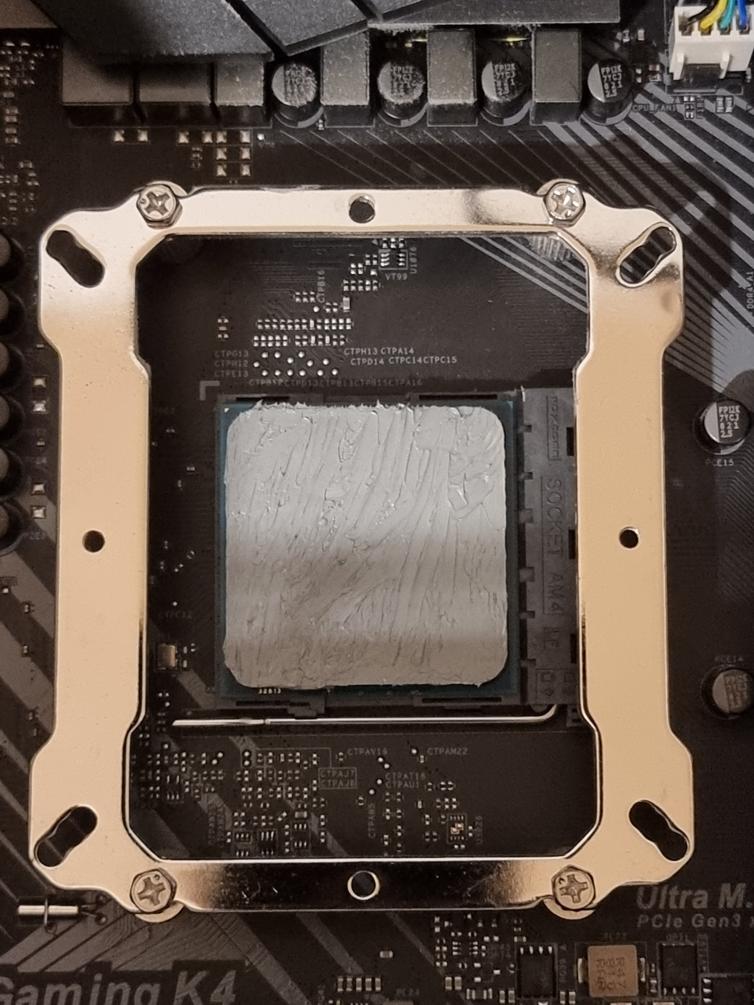

Also Kühler nochmal runtergebaut dabei auf das Verhalten gestoßen das dieser sich ein wenig hin und her schieben lässt, das wohl so in Ordnung ist, siehe Link. Jedoch war das wohl zu wenig Wärmeleitpaste.
Vorher:20230823_225048.jpg Nachher: 20230823_230001.jpg WLP: 20230823_234026.jpg
Die zusätzliche Wärmeleitpaste hat zu einer Verbesserung von ca. -3K geführt.

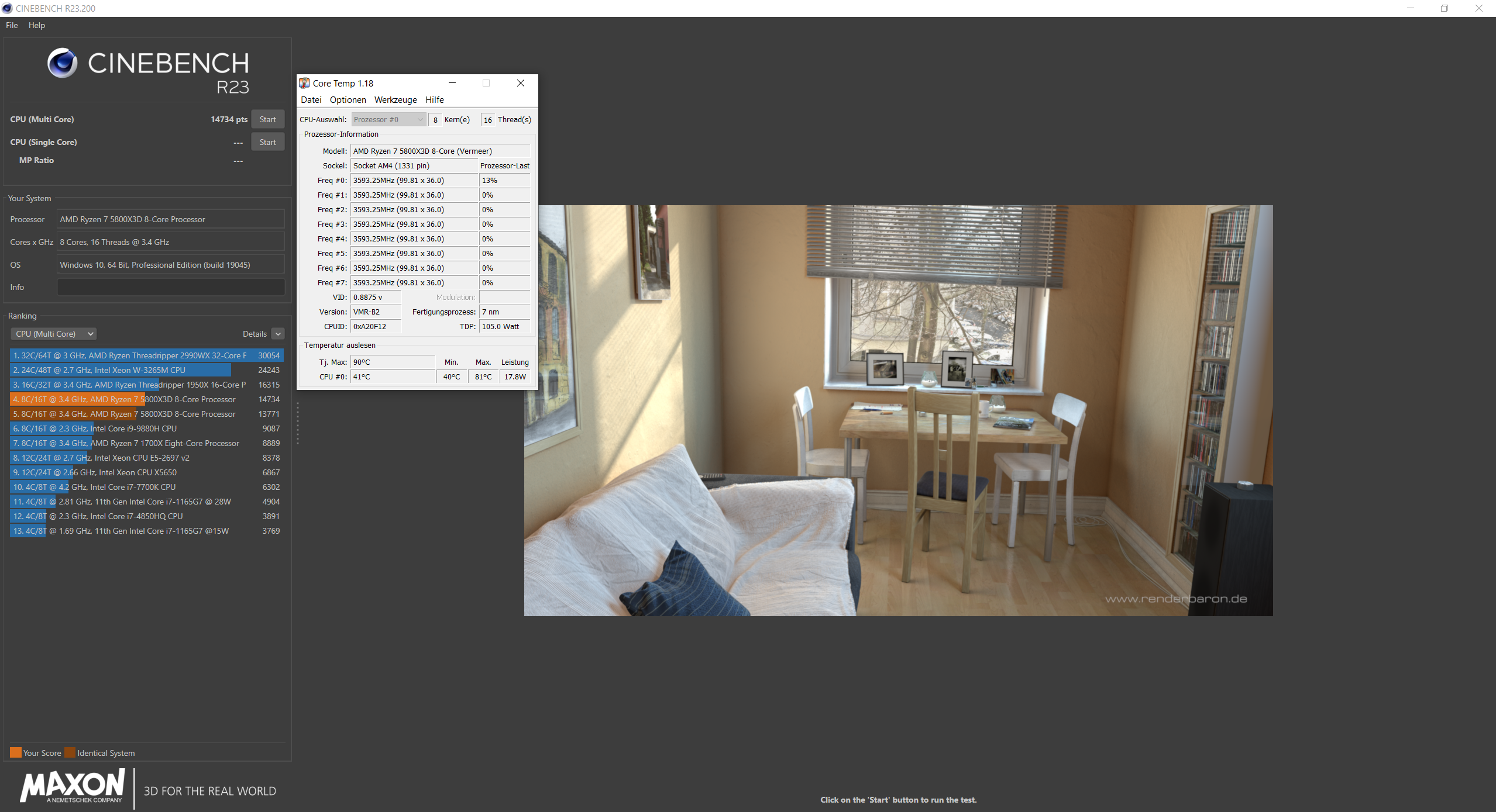

Ergebnis CB: Cinebench_Ergebnis2.png 13700 -13900 bei einer Temperatur von 89°C- 90°C (Ta ~ 30°C). Das Ergebnis ist natürlich lausig um die 14500 muss da rauskommen, aber die Kiste bleibt an!
Heute habe ich dann im UEFI CO -30 (PBO = auto) ausprobiert und et voila:
CB 14734 und die Temperatur bleibt bei 81°C :-)
Die Leute welche noch höhere Ergebnisse in CB erreicht haben, bei geringerer CPU Temperatur, hatten zu meist eine AOI verbaut, daher passt das für mich erst mal.

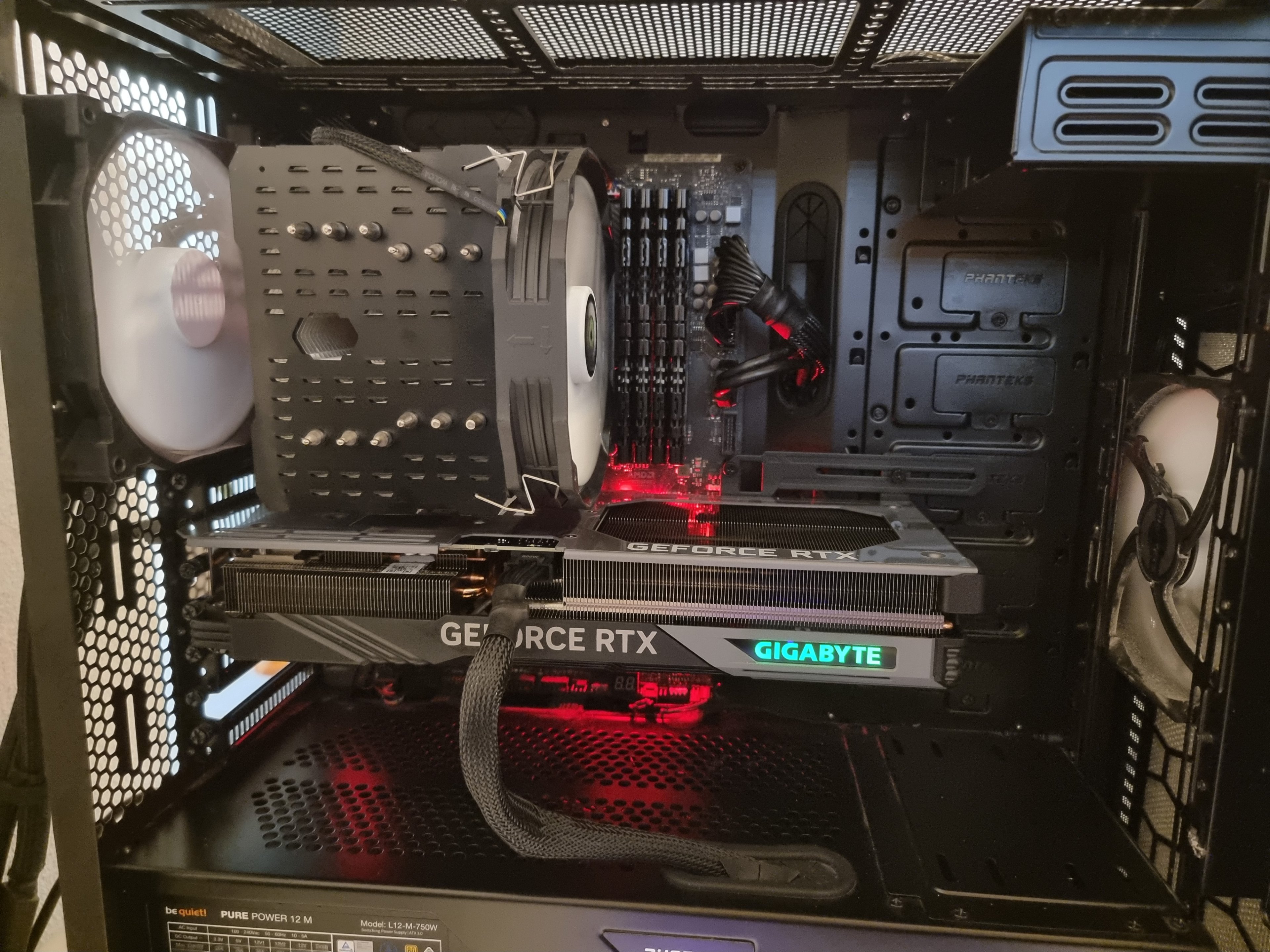

Offene Optimierungen dich ich noch probieren will:
  • CMOS Reset und dann nochmal testen
  • +1 Lüfter (140mm) in der Oberseite des Gehäuses direkt über CPU
  • +1 Lüfter (140mm) in die Vorderseite des Gehäuses
  • ggf. die alten Lüfter austauschen.

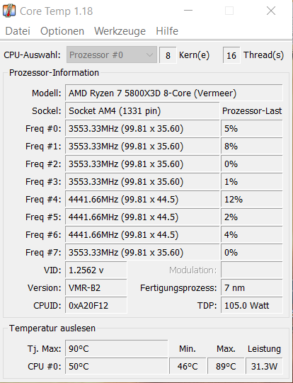

Eine offene Frage habe ich noch, derzeit erreiche ich nicht die 4.5 GHz sondern scheine ich bei 4391.74 MHz zu clippen. Liegt das an der hohen Temperatur mit 81°C oder kann ich da noch an einer anderen Stelle verbessern?
Das passt, ich komme auf 84°C und habe dann einen Takt von 4330MHz.
Der multiplikator in CPU-z mit 44,5 passt.
Die CPU sollte bei reiner single core Last auf dem einen Kern auf 45,5 gehen und sonst auf bis zu 44,5.
Wenn du bei cinebench ähnlich viel laufen hast, wundern mich die Punkte gar nicht.
Temperatur würde ich als normal ansehen mit Luftkühlung und core optimizer.
über 4400 kommst nur, wenn du die kühlen verstärken würdest und dazu ein gutes sample erwischst
oder du sie per CoreCycler jeden Kern einzeln durch optimierst, dann kommst auf bessere werte
ich bin bei max alle 8 Kerne 4442 Mhz und 1 Kern 4450 Mhz, hab jedoch custom loop für meine hardware
ganz ehrlich ob 4300, 4400 oder gar 4500 mhz macht bei der CPU keinen unterschied.
zudem ist beim x3d der SC meiner meinung nach wichtiger als der MC.
14734 bei 81°C ist ein guter wert. ich komme auf MC 15132 / SC 1412 bei max 65°C
wenn einen wollen würdest, dann müsstest auf am5 mit 7800x3d gehen wollen. dann würde sich das bemerkbar machen.
für am4 ist der 5800x3d immer noch die beste spiele-cpu. weil den kannst auch mit ner 4090 kombinieren und easy 4k spielen
