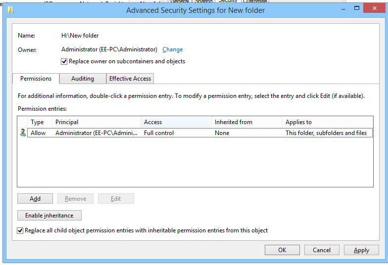

In die Eigenschaften von der Platte gehen -> Sicherheit -> Erweitert -> oben den Besitzer ändern -> das Häkchen ankreuzen das dann unterhalb erscheint -> unten den User hinzufügen den du als Besitzer ausgewählt hast mit Vollzugriff -> auf OK klicken -> nochmal auf Erweitert -> entweder unten die Bearbeitung freischalten oder falls schon da ist: das Häkchen ganz unten ankreuzen und nochmals OK
​Das sollte es wieder richten.
Edit: So sollte es dann aussehen
Edit 2.: Falls es nicht mit dem Administratorkonto geht, dann stell den Besitz auf dein Konto.
