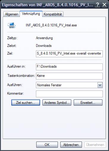

Ich mach es mal einfach . Du klickst mit der rechten Maustaste auf die Chipsatz.exe in dein Fall v8.3.0.1013 die neue Bekommst du hier https://www.computerbase.de/downloads/treiber/mainboards/intel-chipsatz-treiber/ und erstellst eine Verknüpfung auf den Desktop .Diese Öffnest du mit der Rechten Maustaste fügst die Parameter an -overall -overwrite . So werden alle Treiber überschrieben die du installiert hast . Ich hoffe jetzt hast du es verstanden wenn nicht Fragen :D

habs so gemacht wie du es beschrieben hast aber am ende kommt immer diese fehler meldung!

Ich denke deine Verknüpfung wird falsch sein . Nimm mal meine Batchdatei und kopiere sie da hin wo die Chipsatzdatei liegt im gleichen ordner und führe die Batchdatei aus .
