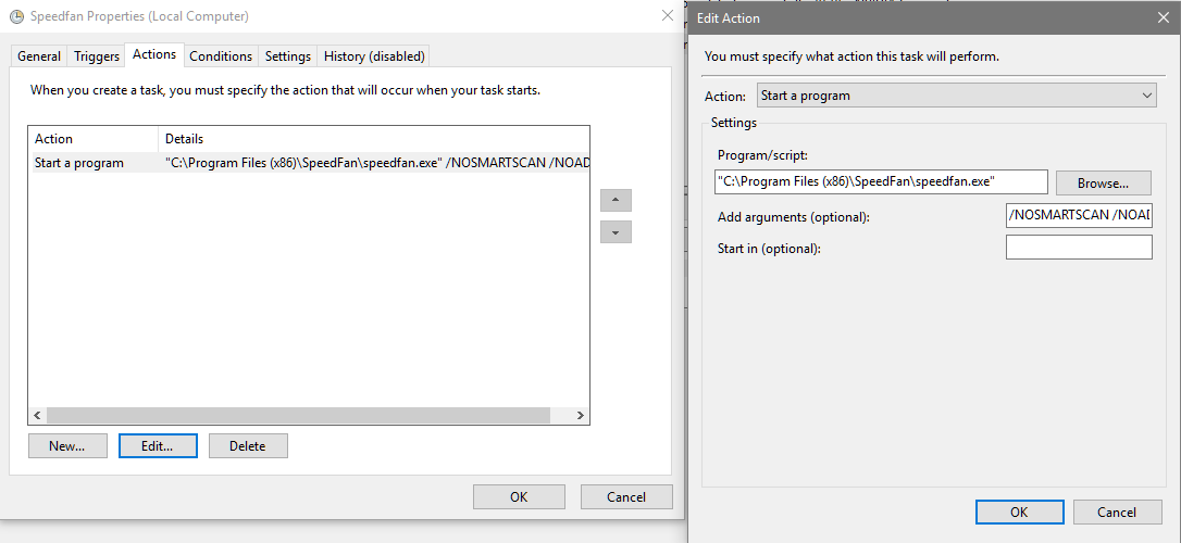

Grossartig, das werd ich bei Gelegenheit gleich mal so austesten. Wo genau lassen sich die Parameter denn hinzufügen? Ich bin mit dem Scheduler zu wenig versiert...
Den Scheduler benutze ich nur, damit Speedfan beim Windowsstart startet. Die Parameter fügt man beim Scheduler unter "Add Arguments" hinzu:
Wenn du ihn über eine Verknüpfung startest, sieht es aus wie auf der von mir verlinkten Seite. Auf dem Screenshot dort sieht man, dass die Parameter im "Target" (Ziel) Feld nach den Anführungszeichen stehen müssen. http://www.almico.com/sfarticle.php?id=3
Ich hab's grad mal versucht und es hat tatsächlich nochmals eine minimale Besserung gebracht, wenn auch nicht viel. SpeedFan legt noch immer das System "lahm" während es startet, aber es dauert nur noch 1-2 Sekunden.
