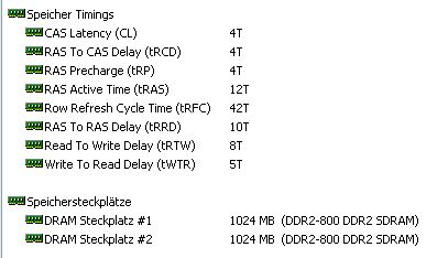

Ich hab zwar die etwas schnelleren Corsair DDR2 800 CL 4 - 4 - 4 - 12 RAM Module aber ich habe keine Probleme mein System läuft absolut Stabil.
Als erstes habe ich die VCORE Spannung der Corsair RAM Module von 1,9 V (Standard bzw. bei AUTO) auf 2,0 V erhöht. (im Bios)
- CAS Latency ist bei mir 4 bei dir dann auf 5 Einstellen.
- RAS to CAS (Trcd) bei mir ist 4 Eingestellt bei dir dann auf 5
- RAS Precharge (Trrd) 4 bei dir dann 5
- Cycle Time (Tras) 12 bei dir dann 12
- Write Recovery Time 12
Denn Rest habe ich so gelassen wie es das Bios ausgelesen hat bzw. den SPD Eprom Chip auf dem Corsair RAM Modul
Siehe Bild:
