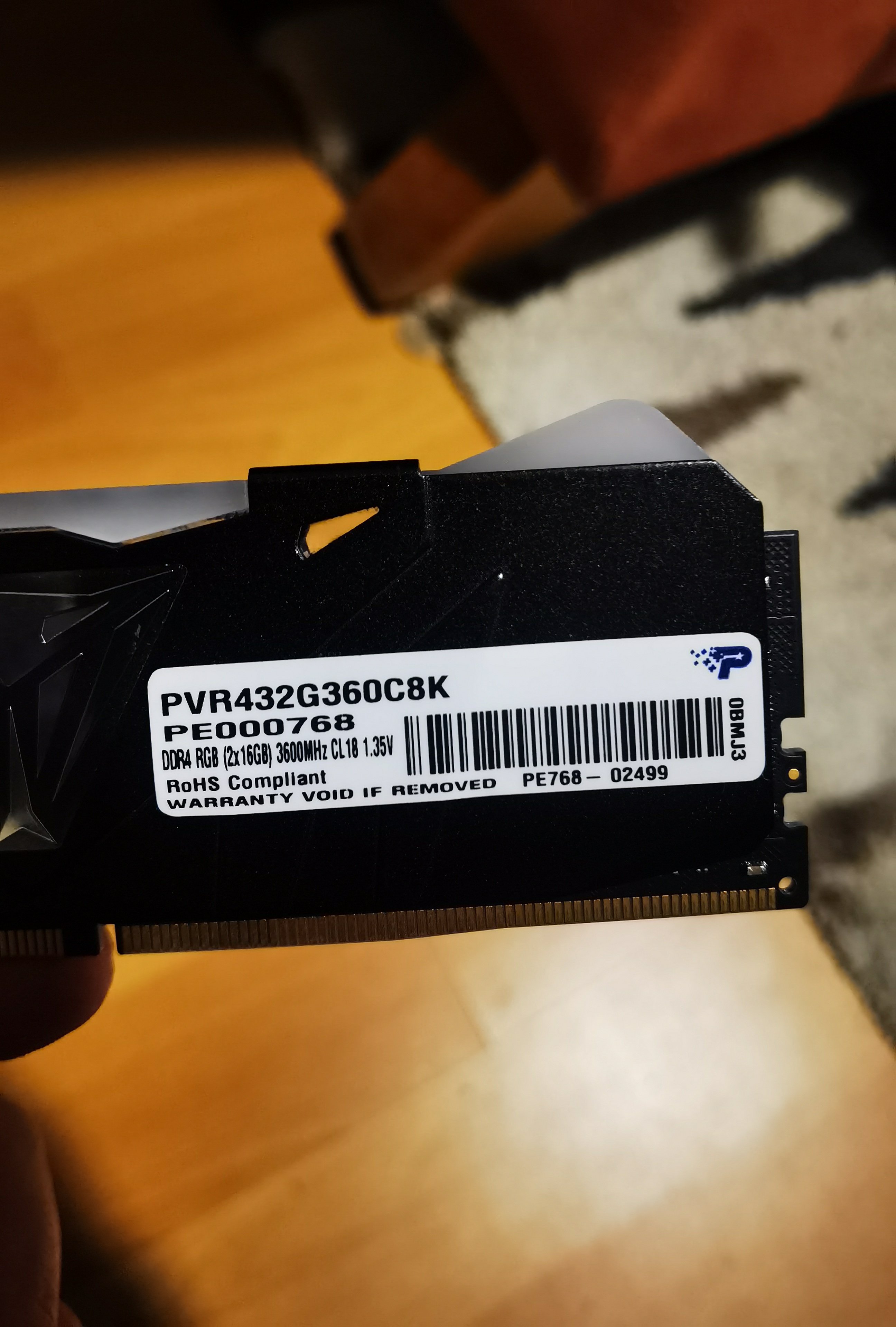

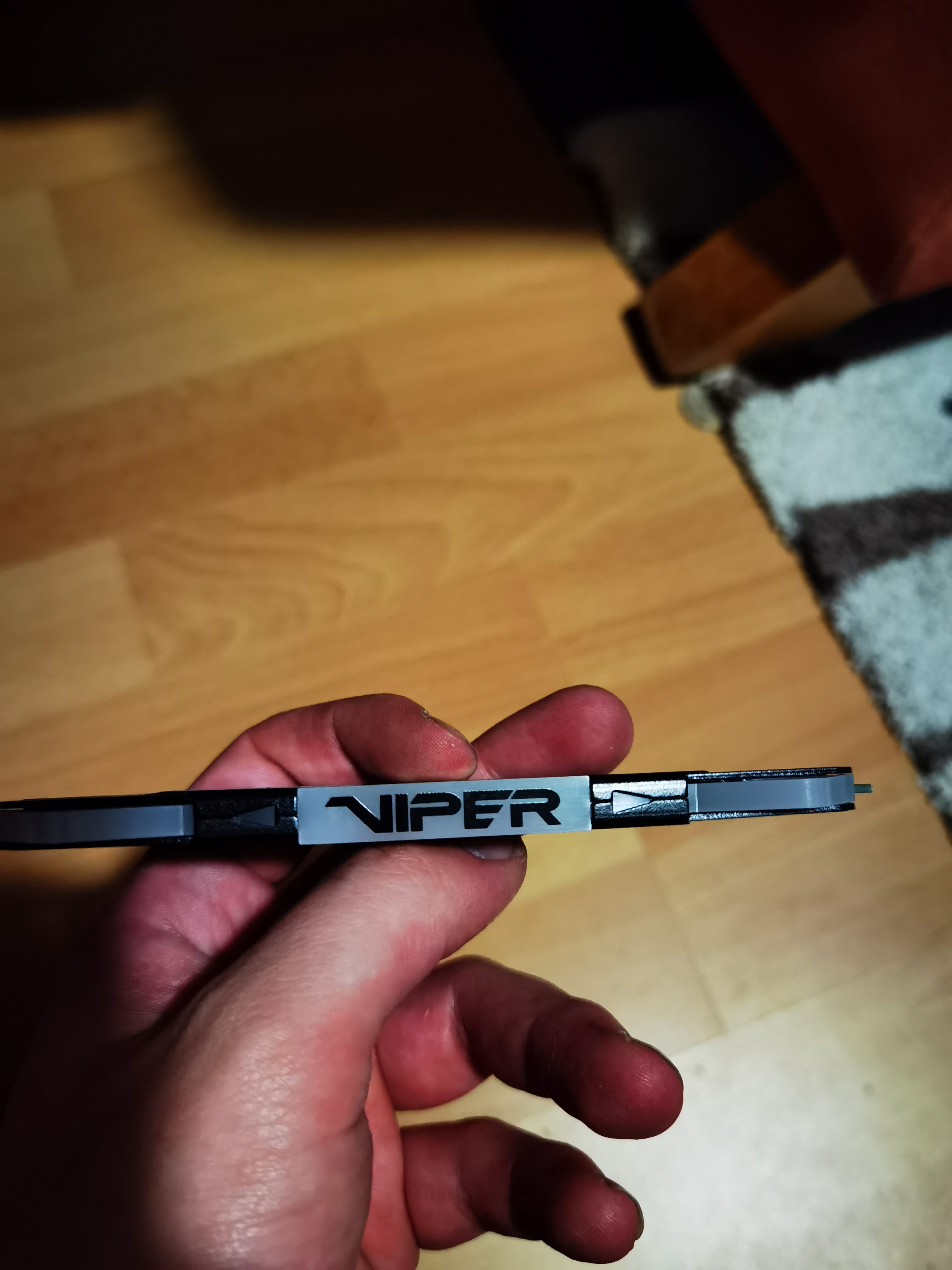

Bau mal ein Modul aus , und mach ein Foto davon.
Es gibt verschiedene Serien , die Viper RGB , oder Viper Steel RGB.
Meistens stehen die Timings aber auch auf der Rückseite , des Speichers , oder wenn Dubaro den Karton noch mit Beigelegt hat.
Und zu dem , wie viel Speicher ist verbaut , Modul Anzahl ??
Mfg.

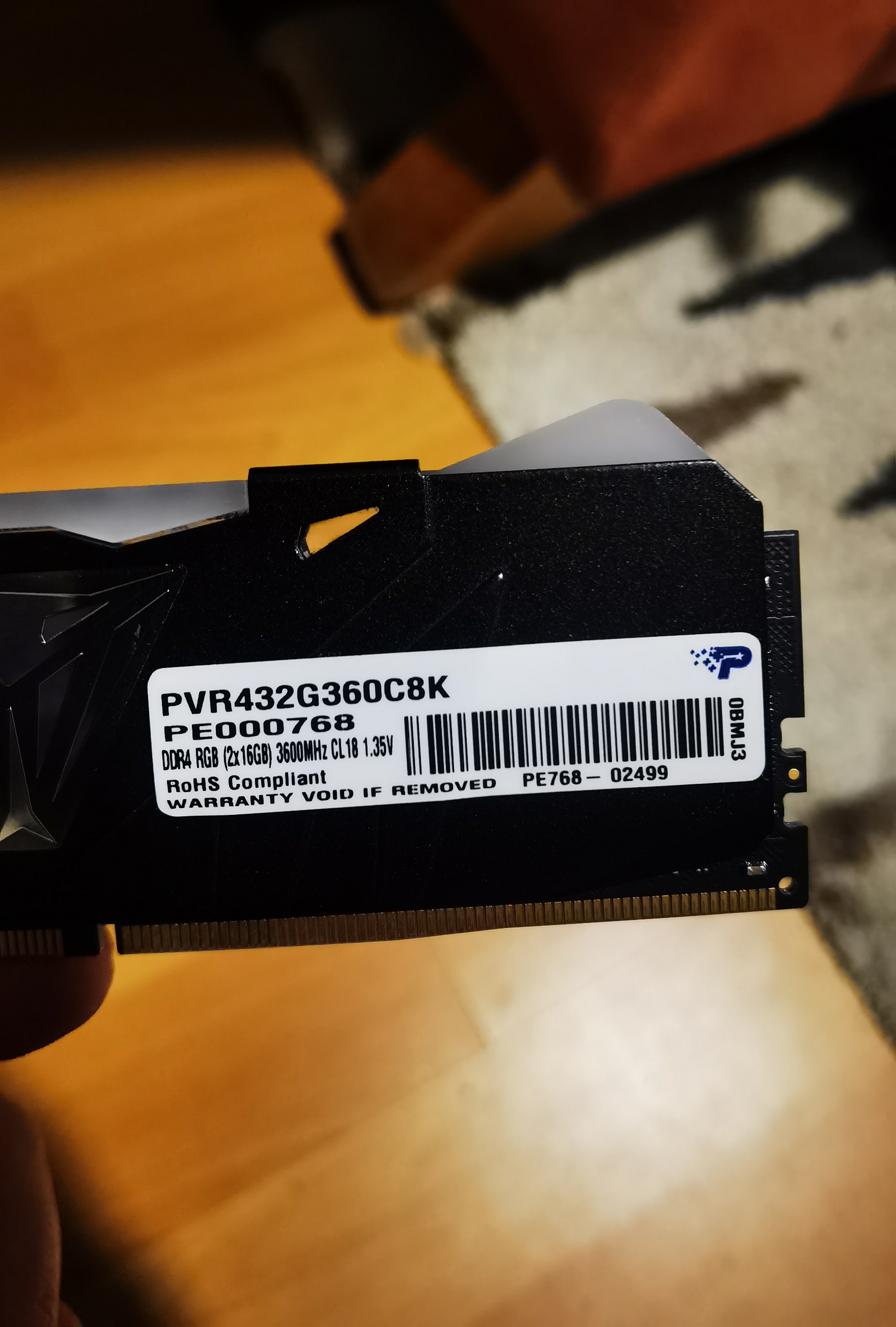

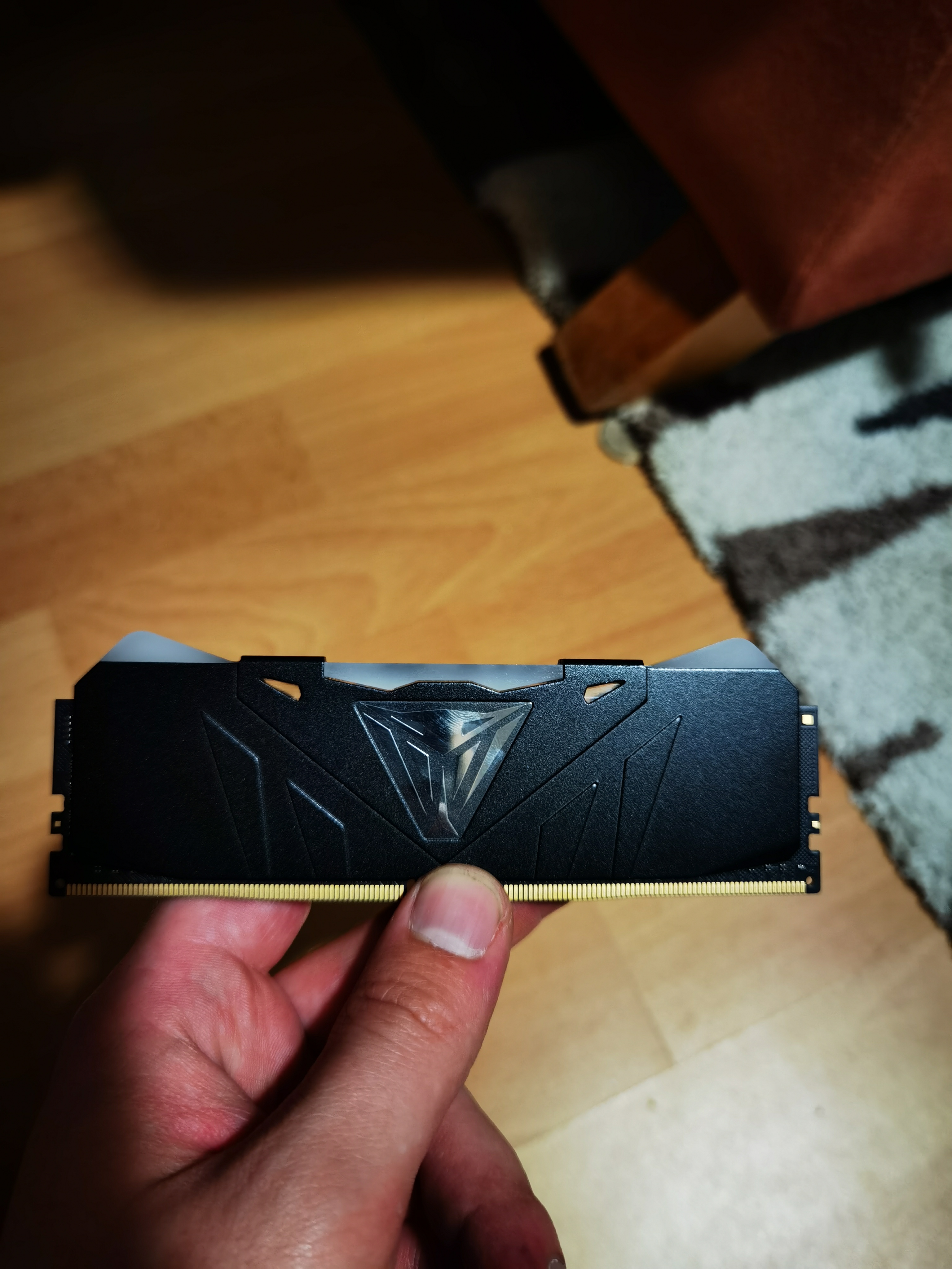

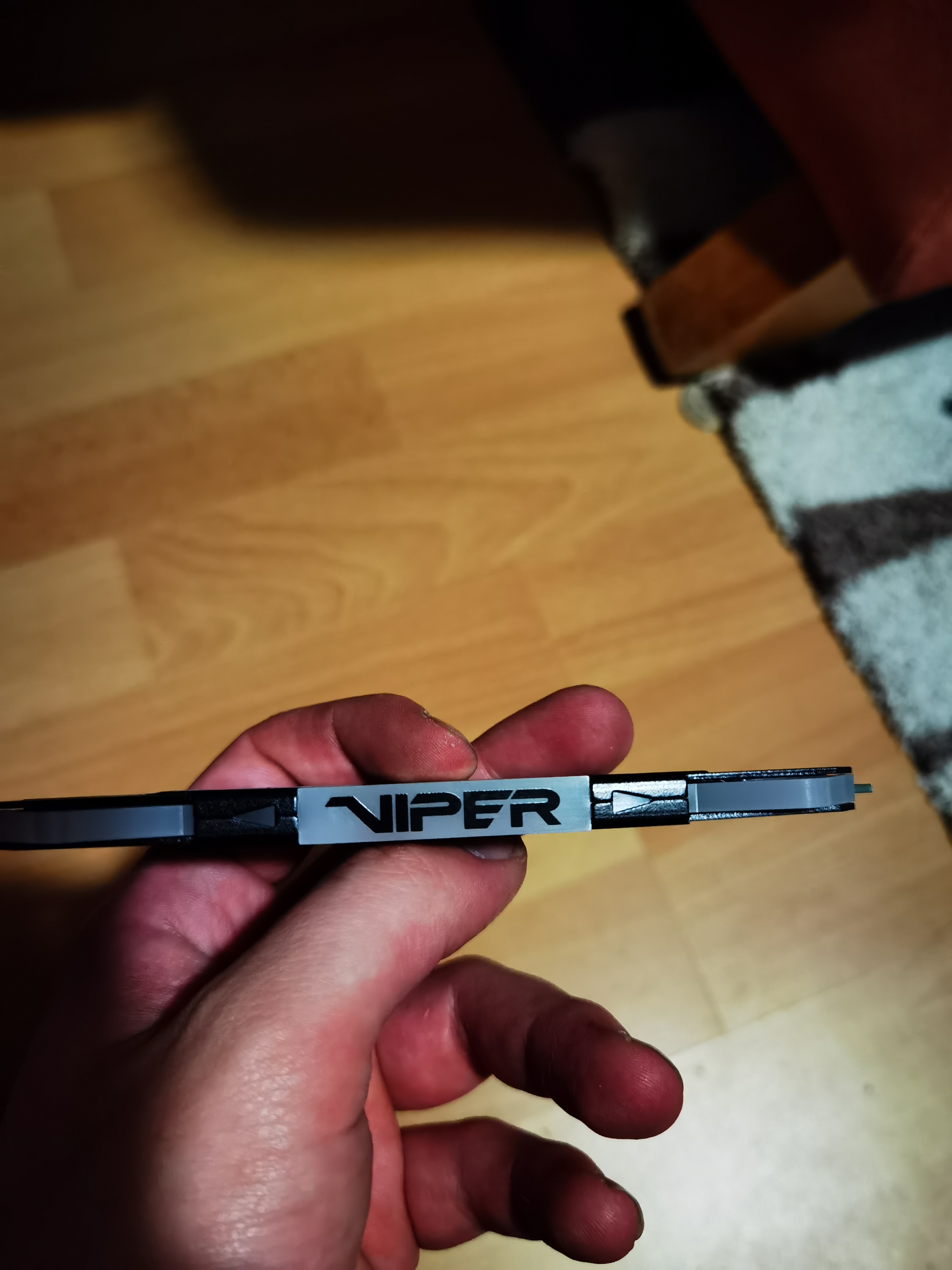

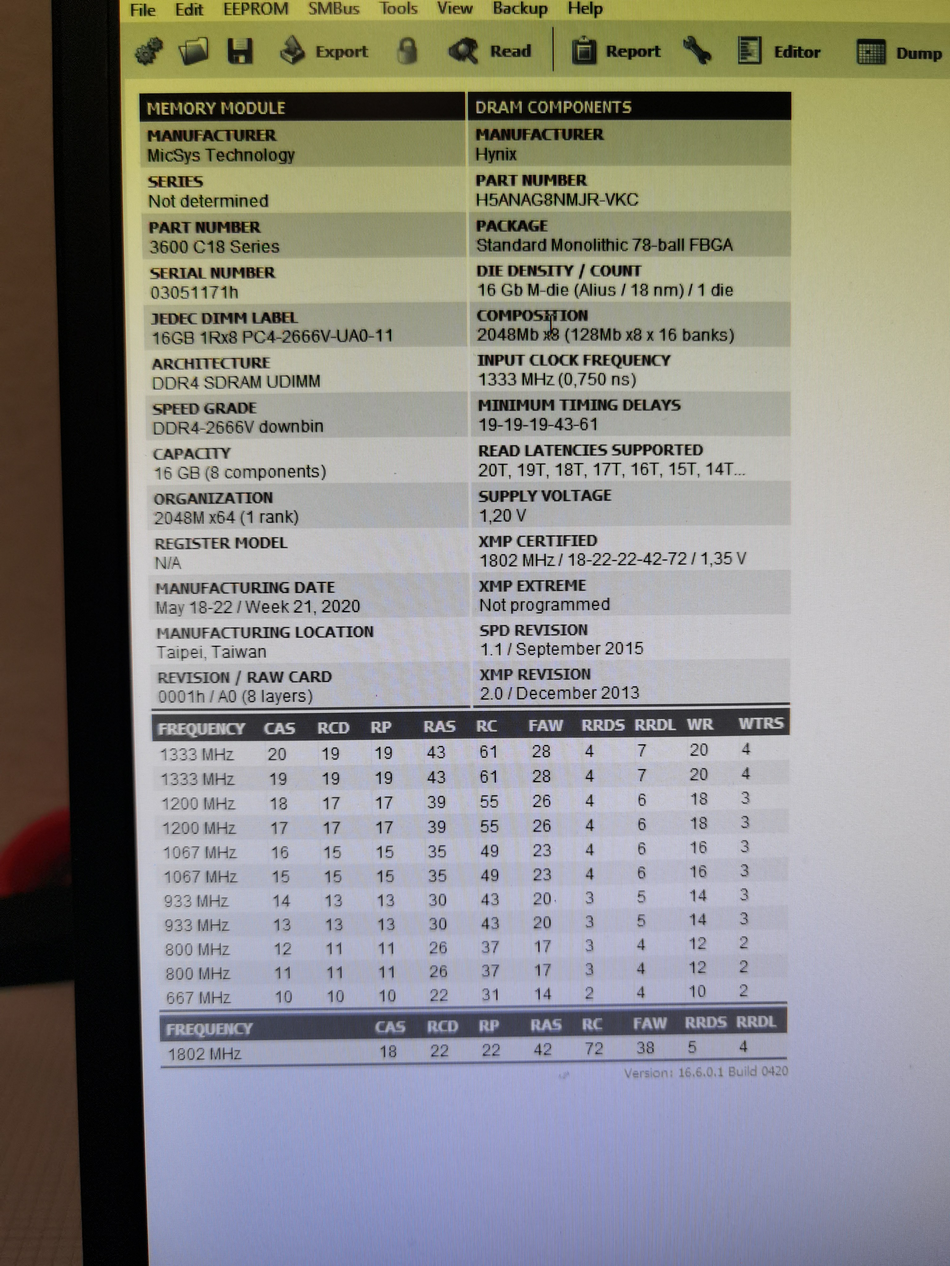

Es sind 2x 16gb module, auf beiden steht nichts drauf. Ich gucke mal ebend ob etwas im Karton steht. Habe auch im Karton und auf dem karton geguckt natürlich nichts zu finden.

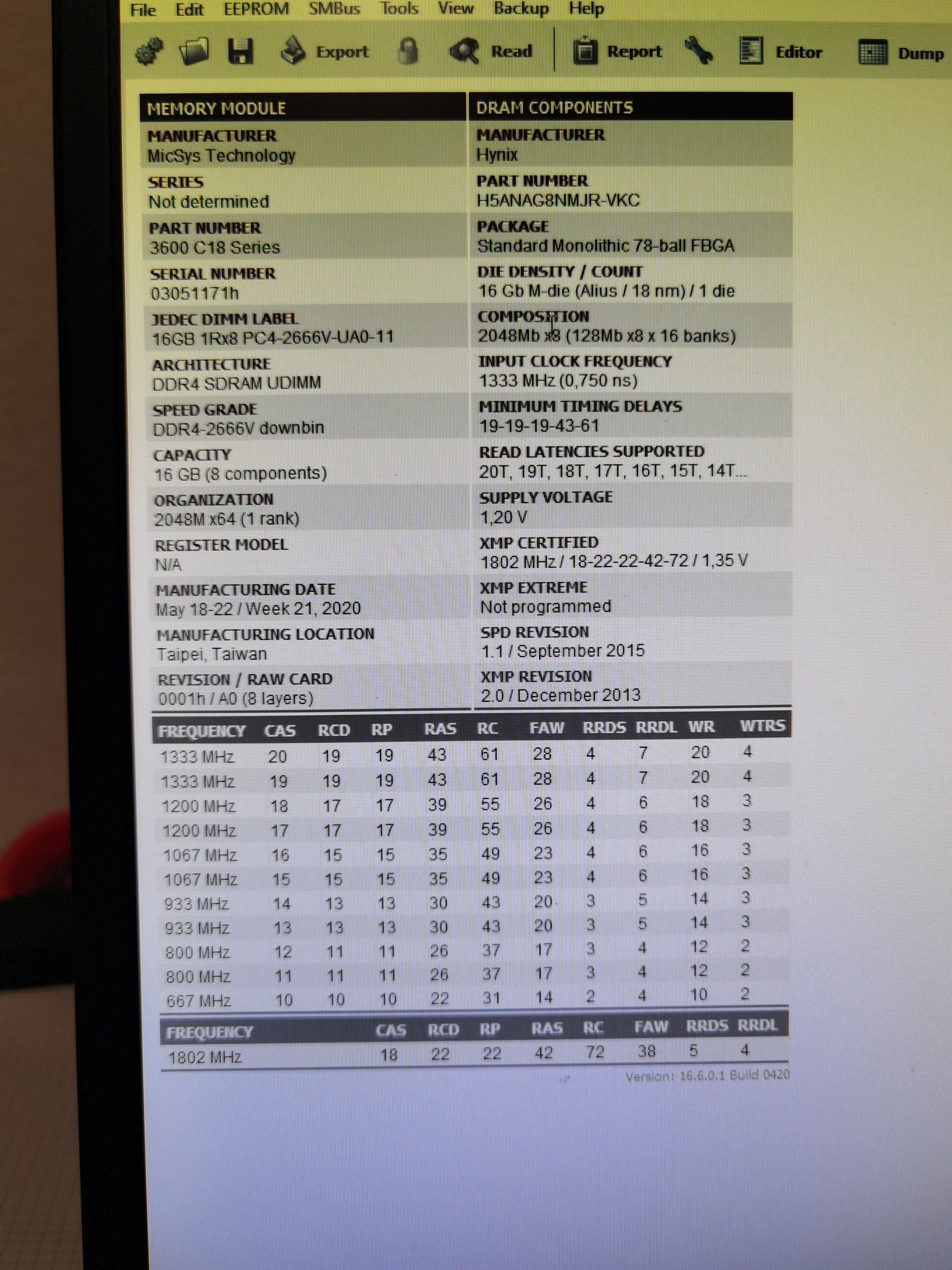

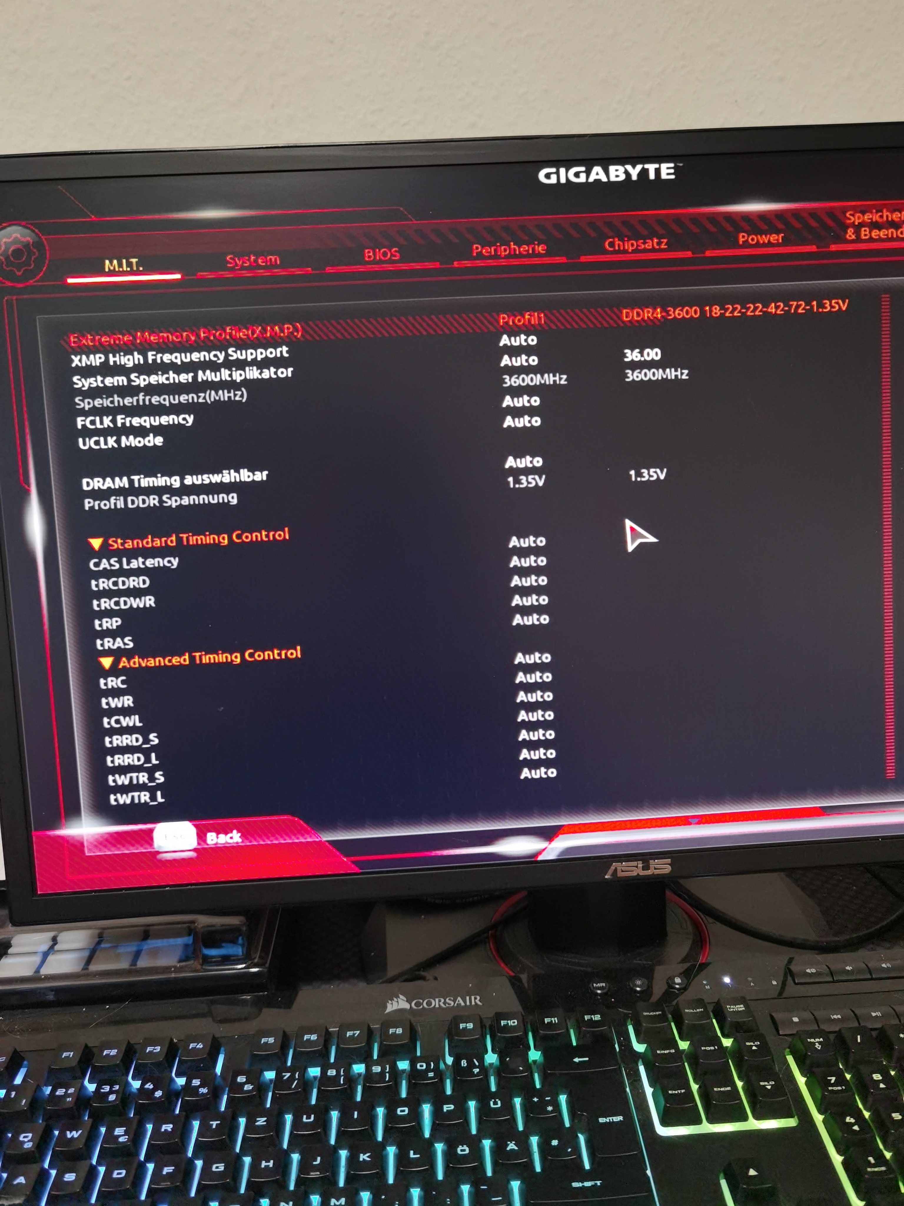

@FR1DAAY
18 / 22 / 22 / 42
Zum Testen Stelle im mal BIOS die Command Rate oder einfach CR genannt auf 3 , dann Teste noch mit 2 und 1. !
Schau aber auch Mal , ob bei XMP auch diese Timings erkannt werden , dann würde das schonmal so stimmen.
Mfg.

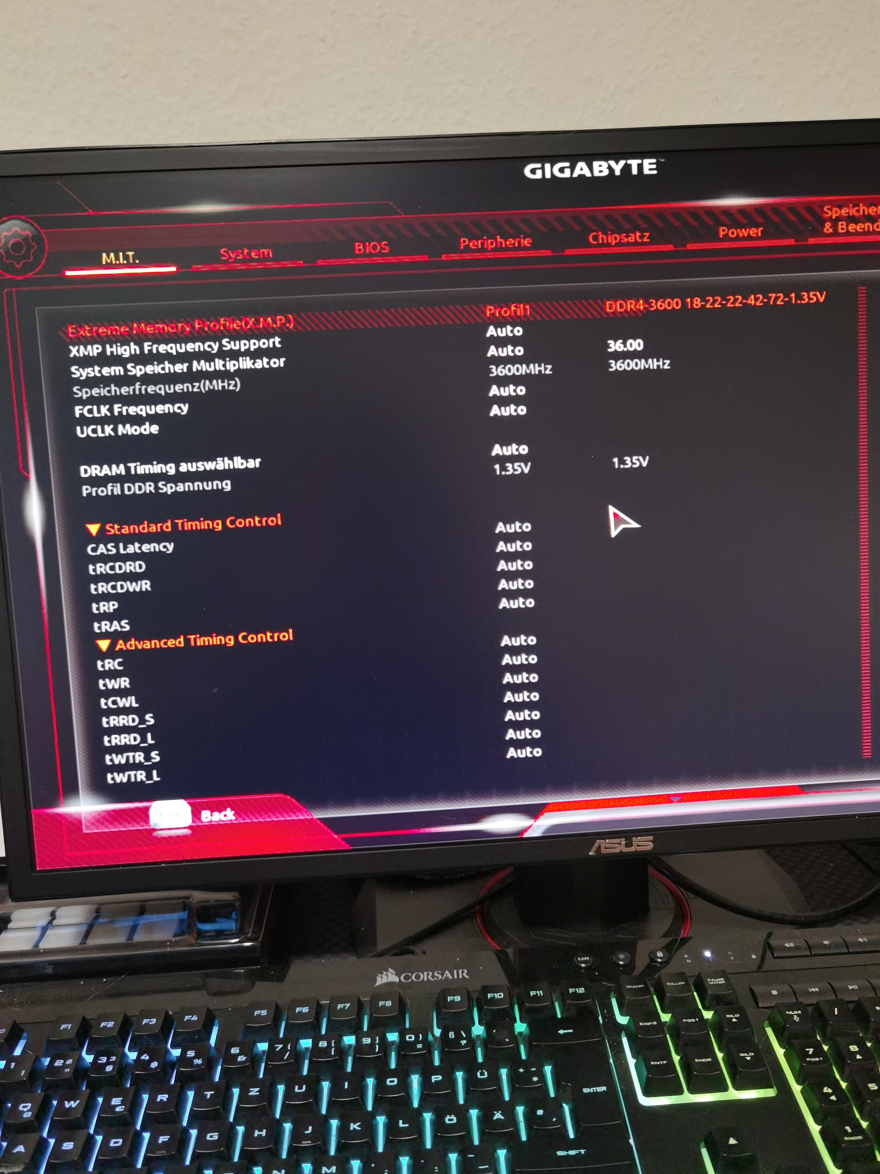

TP555 schrieb:
@FR1DAAY
18 / 22 / 22 / 42
Mfg.
Die Command rate kann ich nur auf 1 oder 2 setzen beides geht nicht. Es bleibem alle timings auf auto stehen
