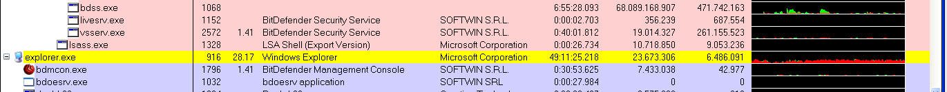

So, hier noch kurz 2 Screenshots wie das aussieht, der 1. ,aslo der, auf dem die ganzen Prozesse zu sehen sind entstand etwas später, als "ruhe" eingekegrt war, darum ist da nicht der "ausschlag" zu sehen, den es auf dem 2. Screenshot auf der langen linie zu sehen ist.
Die "hohe" auslastung auf dem 2. Screenshot ist übrigends das Beispiel dafür, wie es aussieht wenn ich auf dem Vlc Player den Warhammer Trailer abspiele, da stände dann im kleinen kästchen nicht "Interrupts" sondern eben "Vlc.exe".
Allerdings kommen diese "Interrupts" nicht immer nach "Cpu-auslastigen" Anwendungen sondern es kann auch "einfach so" einen Ausschlag in derselben größenordnung geben.
Hoffe das gibt ein wenig AUfschluss darüber, wie es aussieht. ;)

Du solltest mit dem Process Explorer etwas spielen!
Beispiele:
Mit der graphischen Leistungsanzeige per Prozess kann man es besser beurteilen, welcher Prozess die Last erzeugt. Mit dem Filemon kann man parallel auch noch die Disk dazu heranziehen.

Du mußt die 'Laggs' in Beziehung zu den Anzeigen bringen, denn zu dem Zeitpunkt gehen Dir Ressourcen aus, das kann die CPU sein aber auch die Disk. Bei Dir wird ein anderer Process die Last erzeugen und wenn Du den dann per Doppelklick öffnest werden Dir weitere Informationen geboten, hier kannst Du dann z.B. die beteiligten Dll's sehen oder auch Codecs oder die Memory-Auslastung. Über den Reiter Threads kannst Du dann wieder sehen, welcher Thread die Last erzeugt. Im Reiter Performance und mit der Maus über den jeweligen Pics (und hier besonders I/O kannst Du lesende und schreibende Vorgänge sehen) bekommt man zusätzliche Daten geliefert.
Die Interrupts selber können keine Last verursachen, sondern die Service-Routine die dann dahinter steckt. Die Pics von mir sollten Dir nur zeigen welche Anzeigemöglichkeiten das Tool bietet. Wenn Du dann noch im Zusammenhang mit den Laggs zusätzlich heftige Festplattenzugriffe beobachtest, kann Dir zusätzlich der Filemon und wenn Du mehrere Festplatten verwendest auch noch der Diskmon (alles aus der gleichen Quelle wie der ProcessExplorer) helfen.
Wenn Du den ursächlichen Process ausgemacht hast, wäre auch noch der Process Monitor (ebenfalls von Sysinternals) ein weiteres Tool, mit dem man dann diesen Process noch weiter untersuchen kann.
Wenn Du einen Process mit einem Rechtsklick angewählt hast, wird Dir vielleicht der Münüpunkt 'Launch Depends...' aufgefallen sein, hiermit wird der Dependency Walker aufgerufen, den natürlich auch installiert sein muß und hiermit geht es dann richtig ans eingemachte. Ich habe es auch nur erwähnt um die Beschreibung der Tools komplett zu machen, die sich in diesem Bereich bewährt haben. Ich kann mir natürlich gut vorstellen, dass es ein Haufen Informationen waren und bei der ersten Verwendung auch etwas viel.

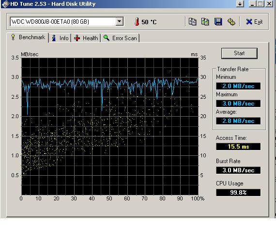

So, ducrh zufall habe ich jetzt mal das Programm "Hd Tune" ausprobiert und damit meine 80 Gb systemplatte(welche partitioniert ist in 20 Gb System und 60 Gb Spiele) mit nem Benchmark testen lassen und was soll ich sagen, am ende steht unten "Cpu Usage 98,1%".
Zum vergleich habe ich dann mal meine 250iger gB platte testen lassen und da besteht die Cpu Usage aus weitaus weniger.
Ich poste mal 2 Screens von den beiden malen.
Das SCHEINT ja jetzt so zu sein, das es an meiner alten(ich glaub sie ist 4 oder 5 jahre alt) 80 Gb System/Spiele platte liegt.
Wie sollte ich nun weiter vorgehen um das Problem zu ODER es weiter einzugrenzen?
Hab von den ganzen Diagnose Tools usw nicht wirklich viel ahnung, bräuchte da also genau anweisungen, damit ich mich nicht im Jungel der Einstellungen verliere. ;)

Die Disk läuft dann sehr wahrscheinlich im PIO-Mode, dann ist es auch kein Wunder wenn das System stockt. Wurden überhaupt Chipsatztreiber installiert? Im Gerätemanager kannst Du unter den Eigenschaften der IDE-Controller, den installierten Treiber überprüfen und unter den Channeln auch den Übertragungsmode einsehen. Ich würde es mit der Neuinstalltion des Chipsettreibers probieren, u.U. mußt Du mit dem Drivercleaner erst die Reste einer mißglückten Installation beseitigen. Probieren kann man es aber mit einer 'Drüberinstallation'. In den Eigenschaften zum IDE-Channel kann man übrigens auch den derzeitigen Übertragungsmode einsehen.
hmm, okay habe im Gerätemanager nachgeschaut und da steht wirklich bei IDe in den Eigenschaften "AKtueller Übertragungsmodus:Pio" und oben drüber"Dma verwenden wenn möglich". Was bedeutet nun aber ein Chipsettreiber?Ist das der Treiber für mein Motherboard/meine Cpu?Oder muss ich für die Festplatte einen extra Treiber Installieren?
Die Treiber für das Motherboard/die Cpu habe ich eigentlich erst vor einem halben ahr aktualisiert, bzw bei der Windows neuinstallation installiert.
