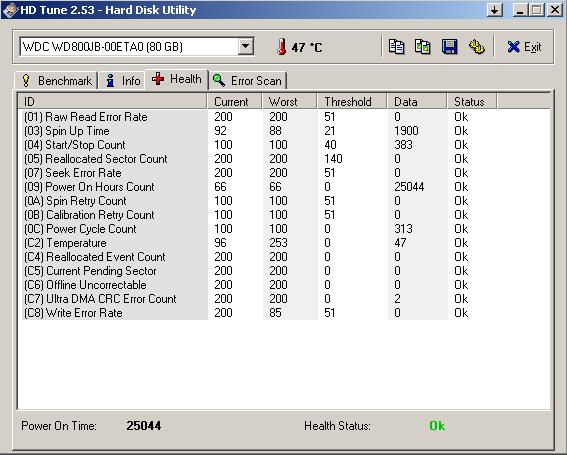

Hier der screen vom Healthreiter meiner systemplatte.
Grundsätzlich denke ich, das es wohl irgendetwas mit dem System/der Systemplatte zu tun hat, da ich die Videos/mp3s sonst auf meiner festplatte habe, auf die ich auch Demos und Co drauf speichere, und ich deswegen testweise mal ein Video auf meine Spiele festplatte kopiert habe, welche eine eigenständige Platte, KEINE Partition ist, und es versucht habe, dort abzuspielen, aber auch da gab es die Ruckler.
Ist also egal ob gerade was geladen wird auf die Platte, oder sonst was ist, diese Aussetzer kommen immer, mal stärker ,mal schwächer, mal sind sie auch garnicht vorhanden.
An den S.M.A.R.T.-Werten ist nichts abzulesen, was auf Retries bzw. CRC-Recovery hindeutet.
