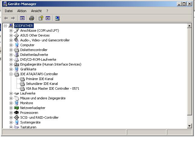

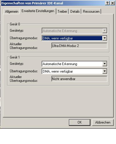

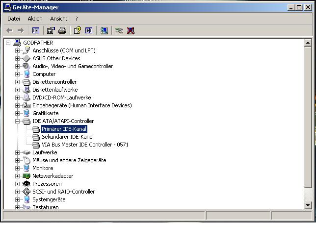

So, habe soeben den Channel 1 Deinstalliert und dann neugestartet, bei der gelegenheit auch ins Bios geschaut, dort ist zwar beim ersten Master Ide channel nen Unterpunkt Pio und Dma und beide sind auf auto gestellt und beim pio unterpunkt gibt es zahlen von 0-4 und beim Dma channel jede Menge Unterpunkte.
Habe daran erstmal nichts geändert und bin zu windows zurück, daraufhin wurde dann erstmal das Laufwerk neu Installiert,dabei kam wieder der "WIndowsLogo konnte nicht dargetellt werden" Fehler, habe aber einfach weiter gemacht, und nach einem erneutem Neustart stand nichtmehr Pio, aber seht selbst.
Das erste Pic ist ein bild aus dem gerätemanager bevor ich den ersten Channel deinstalliert habe, das 2 nach der Installation und das 3. ist Nach der Installation in den erweiterten Einstellungen wo vorher immer unten Pio stand.
Vorher stand bei aktueller Übertragungsmodus immer im grauen kästchen PIO und oben stand eben Dma wenn verfügabr, so wie es jetzt auch ist.

Angezeigt wird aber jetzt schon der DMA-Modus als aktueller Übertragungmodus, sollte also soweit o.k. sein.
