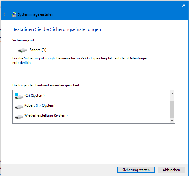

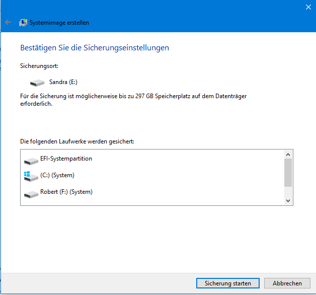

Hallo Leute.
Möchte mal wieder ein Systemabbild machen ( Backup ).
Ab seit neuesten ist meine Festplatte dabei wo ich nur Spiele und Programme draufhabe.
Die will eigentlich nicht.
Möchte nur Windows sichern.
Und ja, beim Installieren von Windows war nur die SSD angesteckt bis Windows komplett fertig eingerichtet war.
Erst dann wurden die anderen 2 angesteckt und die Programme installiert.
Wie bekomme ich meine Festplatte weg ?
Danke

Win sichert offensichtlich die gesamte C: Partition und Anhang. Da sind fast 300 GB schon etwas viel - normalerweise braucht das System so max 50 GB. Dass du möglicherweise auch Systemteile auf einer anderen Partition hast, könnte an einem größeren Update liegen. Um das hin zu kriegen bleibt nur sichern und neu installieren.

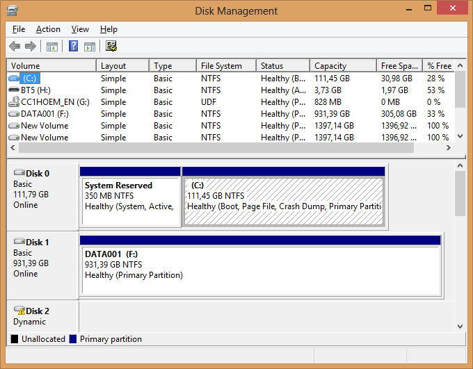

Guck dir in der Datenträgerverwaltung das LW F: an mit welchen Attributen es versehen ist.
Da sollte nicht mehr als nur primäre Partition stehen. Wenn da noch mehr steht wirst du wohl nicht umhin kommen da ggfs. Hand anzulegen.
So sollte es in etwa ausschauen:

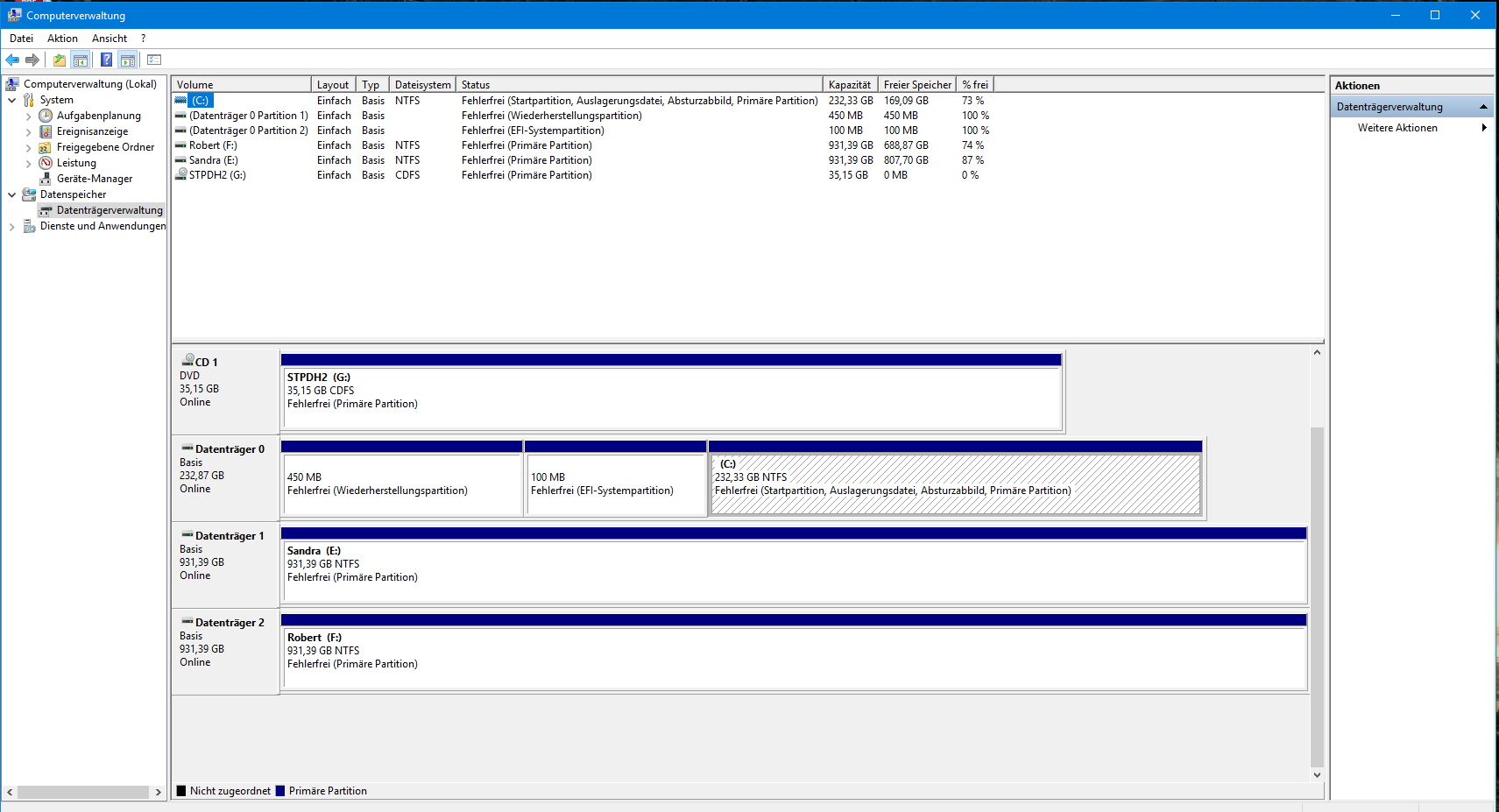

Unter Datenträgerverwaltung schaut's so aus.

Du hast bestimmt Benutzerordner nach F: verlagert. Entweder nimmst Du die aus den zu sichernden Ordnern raus, oder Du verzichtest auf solche Eingriffe ins System.

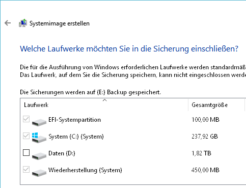

Hier ist z.B. D: eines der Daten-LW. Auf den Daten-LW liegen alle persönl. Daten wie Bilder, Dokumente, Filme, Musik, Videos, etc. pp.. Jedoch nicht via Symlink oder ähnlich umgebogen, sondern die Verzeichnisse wurden von mir selbst erstellt.
