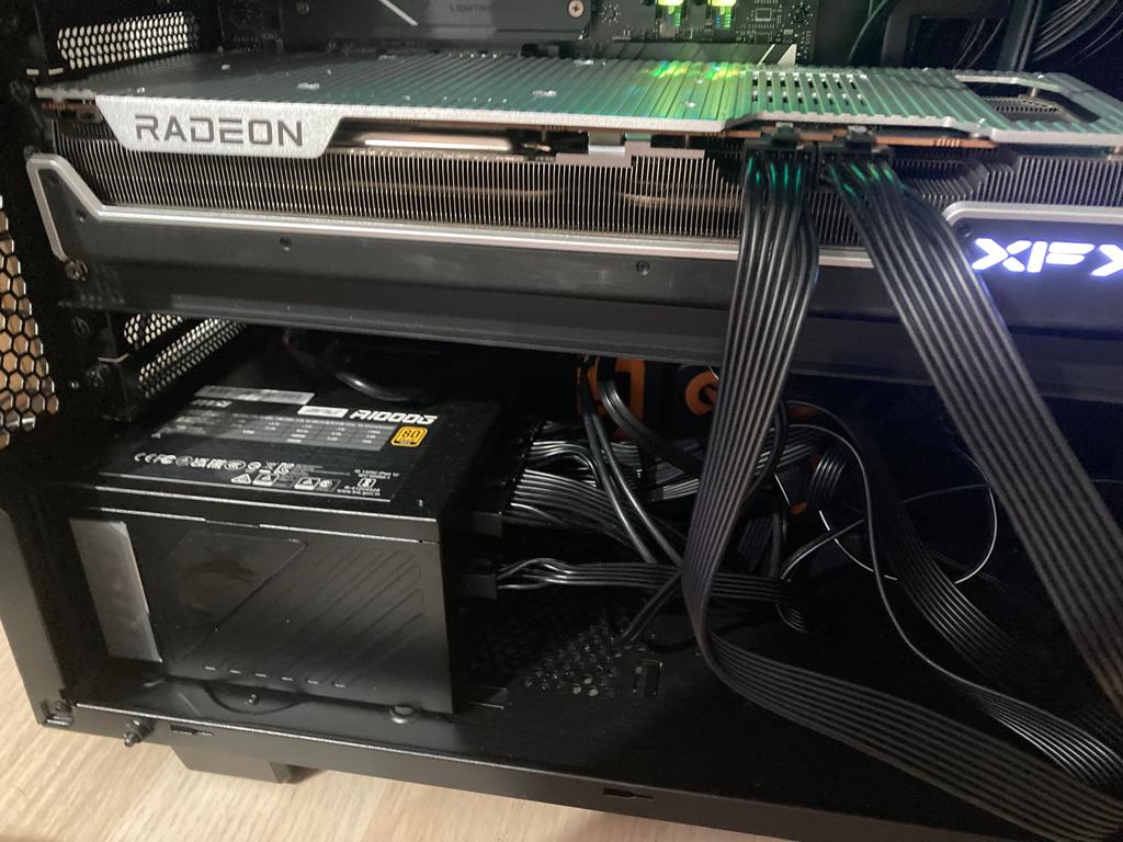

Ja nutze 2 seperate Kabel vom Netzteil aus, nutze keine Kabelverlängerung.

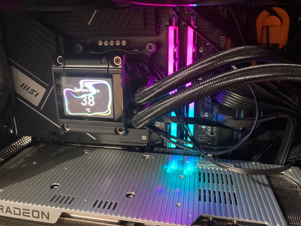

ich überlege schon die TDP vom Prozessor runter zu setzen, muss aber im msi bios erst dahinter steigen wie ich das umstelle ;-/

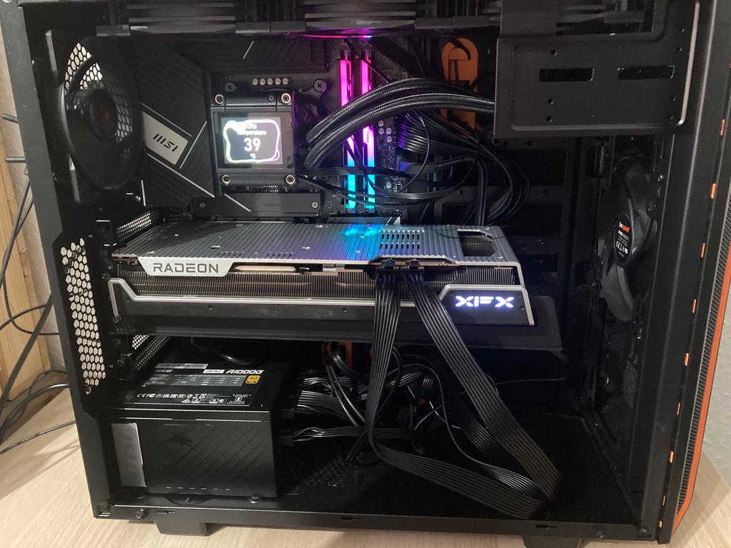

Ich weiß das Kabelmanagement ist nicht besonders hübsch aber die kabel sind ziemich ... kurz, aber vielleicht hilft das ja. Grüße
