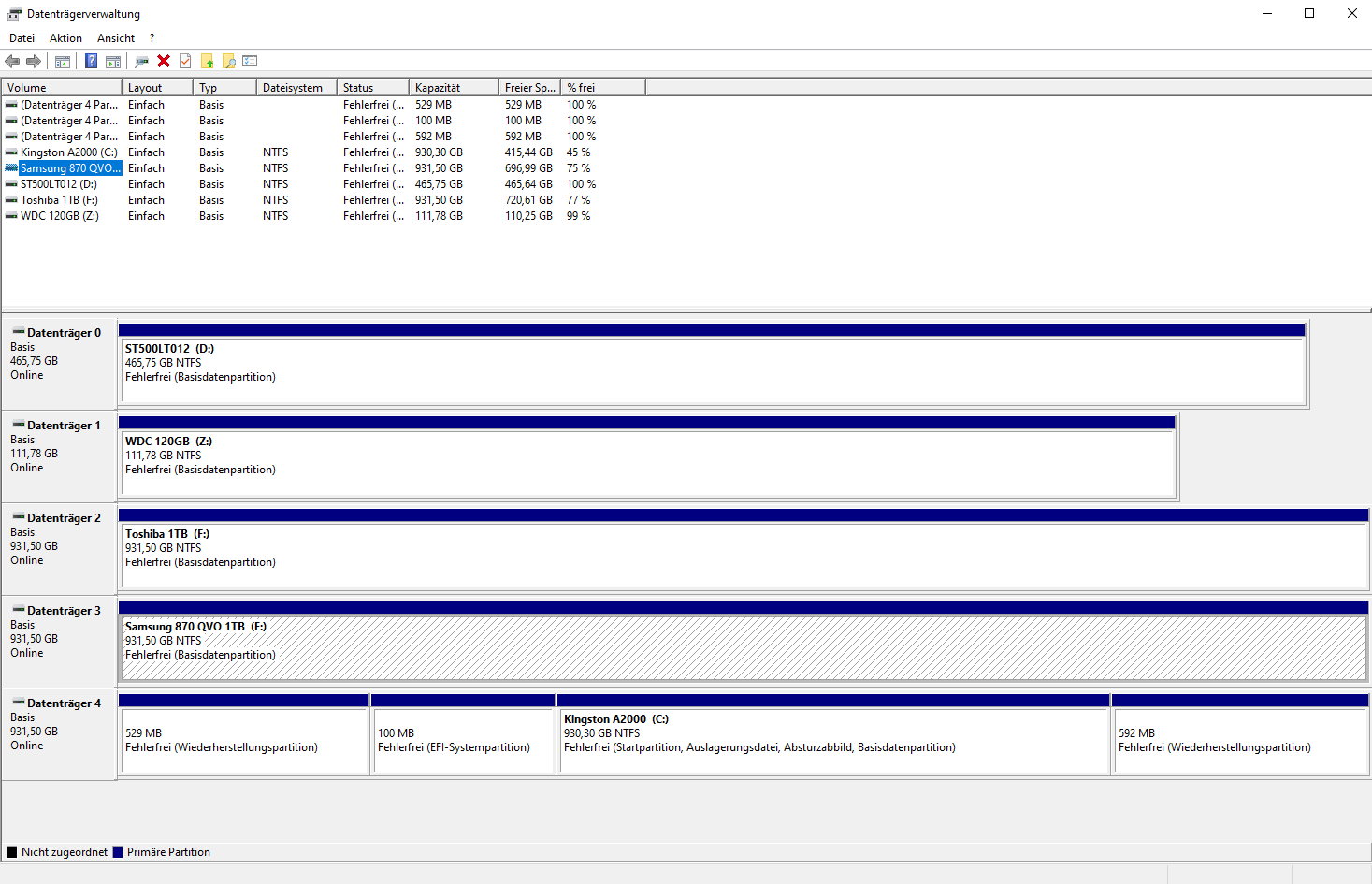

Anbei noch asschnitte aus meinem Geräte Manager mit allen angeschlossenen Festplatten. XVD ist soweit ich weiß irgendwas virtuelles von Xbox.
und dann noch die Datenträger verwaltung
Festplatten habe ich getestet nur mit system festplatte problem war weiterhin da -> andere Festplatte leer gemacht und windows Installiert und erneut probiert. Problem war immer noch da

Ich habe alle Festplatten abgesteckt bis auf die C: Diese dann geleert und über mein Win 10 stick installiert.
Dann Steam + Warthunder Installiert getestet gecrashed also platte leer gemacht abgesteckt die Samsung QVO angesteckt Windows installiert erneut probiert gechrasht. Treiber habe ich dabei keine Installiert oder geuppt bis auf die AMD software.
"Getestet" habe ich das nur mit der Systemplatte
Und Crystal disk info habe ich vor der Neuinsallation auch durchlaufen lassen. Da waren alle Festplatten mit gut gekennzeichnet
