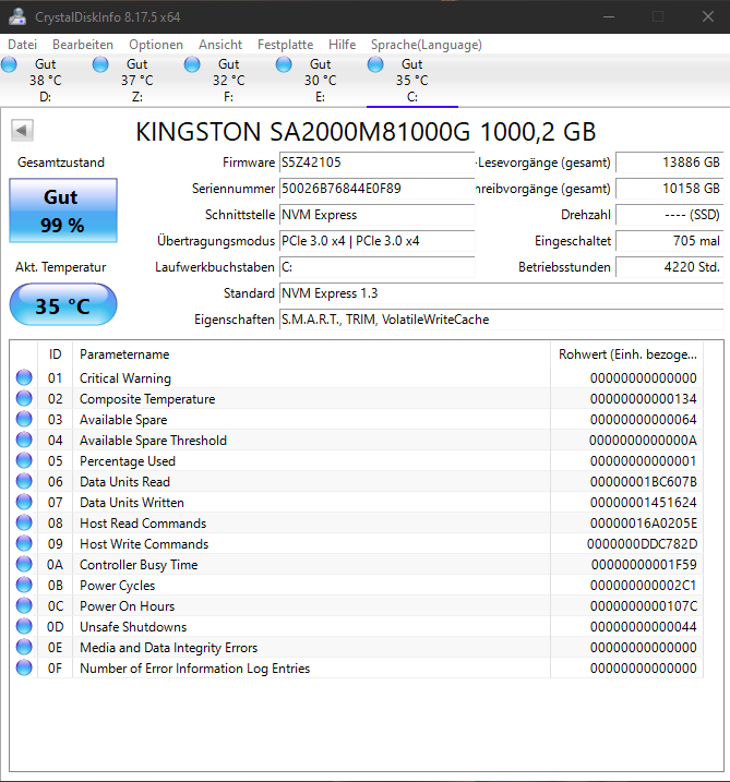

Anderweitig sind beide Games auf der gleichen Festplatte ... bitte mal die kompletten SMART Werte posten

Sind das die Smart Werte?

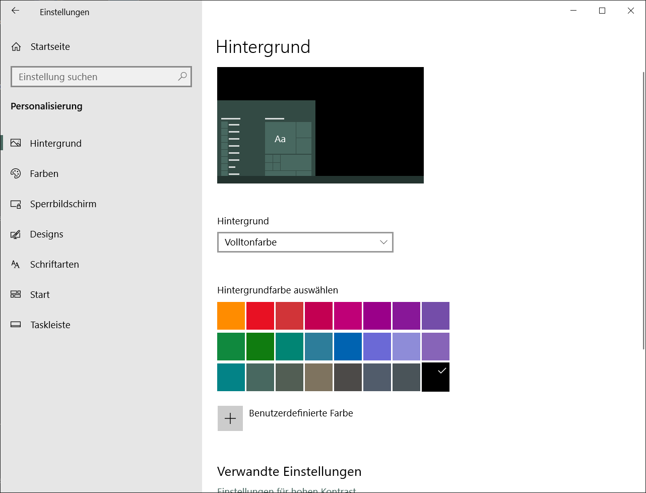

Desktop Farbe usw. kann man doch ändern oder nicht?Felix963 schrieb:PC schmiert nicht ab.
https://www.computerbild.de/artikel/cb-Tipps-Windows-Farben-aendern-in-Windows-10-31381021.html

Hintergrund kann man ändern, z.B. in blau.Felix963 schrieb:Mein Desktop hat jedoch immernoch einen Pinken Hintergrund...

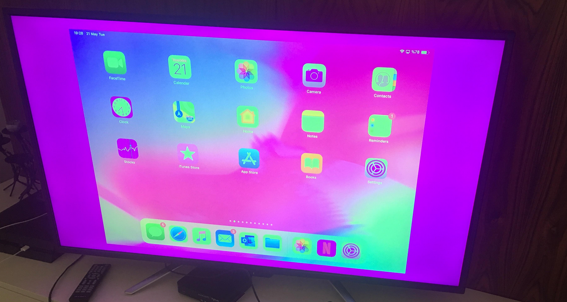

Oder hast du einen Pinkstich über den kompletten Bildschirm (wie auf dem Bild).
Dann stimmt das HDMI Pixelformat des AMD Treibers nicht mit den HDMI Bildparameter
des Monitors überein.
Das müsstest du dann anpassen oder eben kein sch.. HDMI nutzen sondern Displayport.

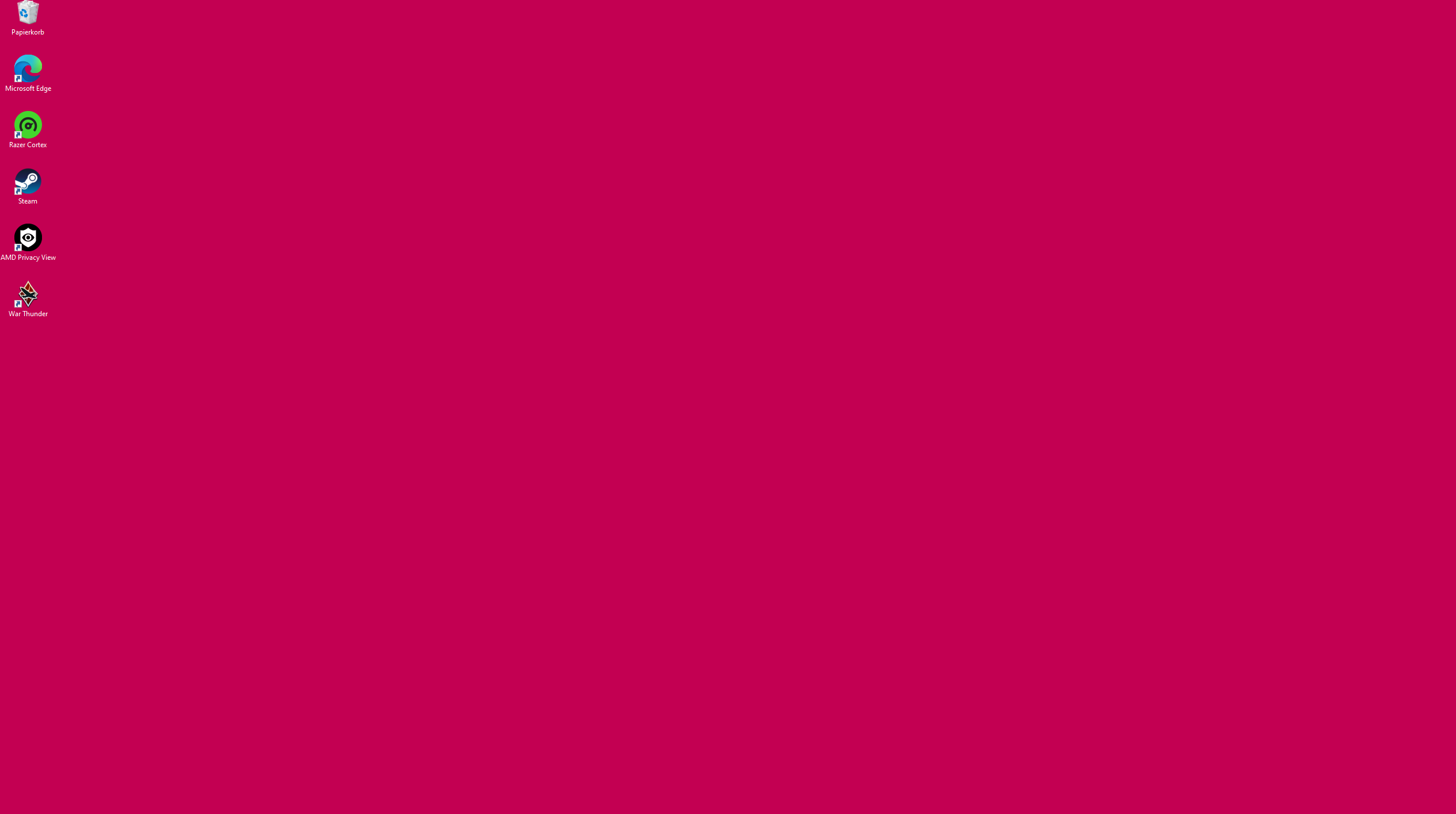

Desktop kann man ändern. Normalerweise sollte jedoch nach nem neusatrt der desktophintergrund blau sein mit win logo und nicht einfarbiges pink. Siehe screenshot weiter oben!

Das pinke bild was dem post angehängt ist. So sieht der desktop im moment aus.Felix963 schrieb:Die Games liefen aber mit der Alten GraKa
Und das war nocht bei jedem Start so, manchmal zeigt es den eingestellten hintergrund.
