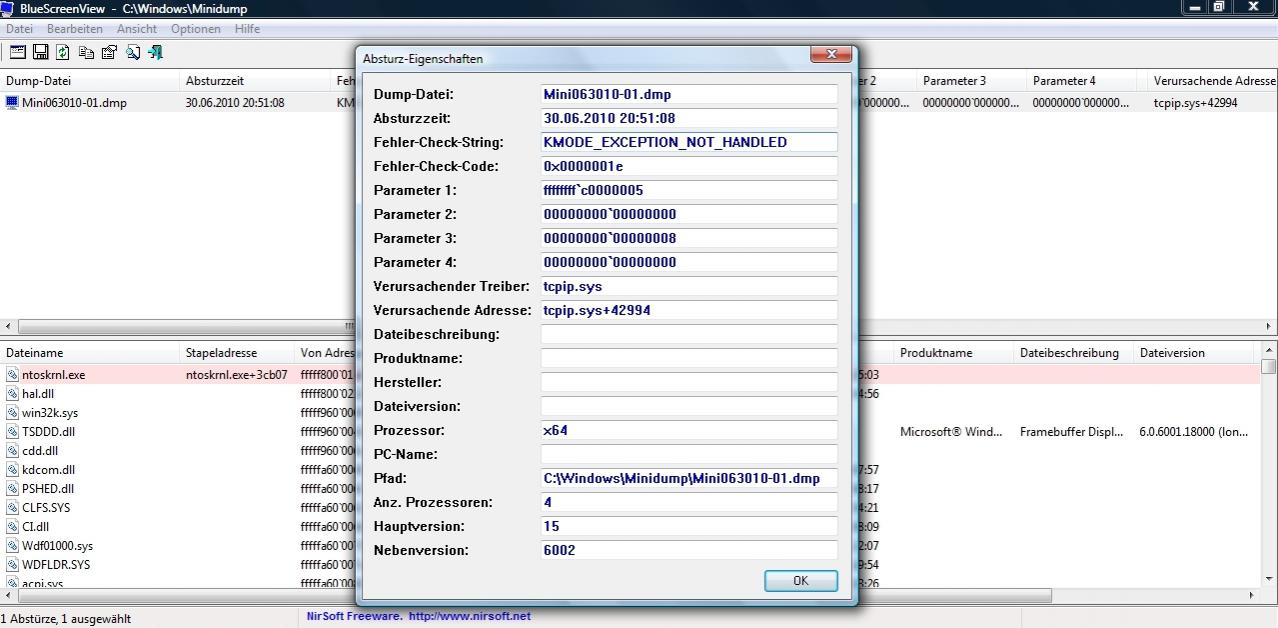

Hier mal ein bild screenshot von Bluescreenview.

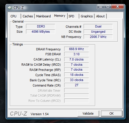

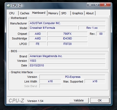

hier mal Screenshots von CPU Z.

Hi,
hatte eben wieder einen Bluescreen.
War im Internet und habe mal wieder was gelesen da gab es einen Fehler mit dem IE und ich habe ihn Beendet und neu auf gemacht Letzte sitzung wieder hergestellt und dann gab es einen Freeze und dann kam wieder ein Bluescreen.
Hier ein Bild von Bluescreenview.
Edit:
Hab noch vergessen zu sagen, nach dem Bluescreen habe ich reset gedrückt dann war der rechner zwar an aber es kam kein bild.
Habe ihn dann aus gemacht und wieder an dann bekam ich im POST die meldung OC Faulire F1 Bios Setup oder F2 Setup Defaults.
Habe dan F1 gedrückt bin ins Bios rein und alles war so eingestellt wie vorher er hat nix verändert.
Das Lustige ist, ich habe nix übertaktet oder sonst was.
Ich weis nicht mehr weiter.
Gruß
Doch hast du (ungewollt) schon. Dein RAM läuft mit den 7-7-7-18 Timings etwas straffer als im XMP Profil vorgesehen und ist damit etwas "übertaktet".
Oder hast du seitdem etwas an den Timings geändert? Oder sind die immer noch so wie Anfangs eingestellt(CPU-Z Screen Post #15)?
Wenn ja, probiere folgende manuelle Einstellungen im Bios für den RAM aus:
Timings: 7-7-7-19-31 (die aktuelle Einstellung 7-7-7-18 kann zu Problemen führen)
Command Rate: 2T
RAM Frequenz: 1333mhz (667mhz )
Spannung der RAM: 1,65V
Bleiben die Bluescreens nun aus?
Wenn nicht, die obigen Einstellung im Punkt Timings änderen auf: 8-8-8-22-31
Alle anderen Einstellungen so lassen.
Hilft das auch nichts, zusätzlich noch ein Bios Update machen.
