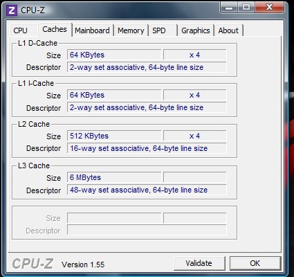

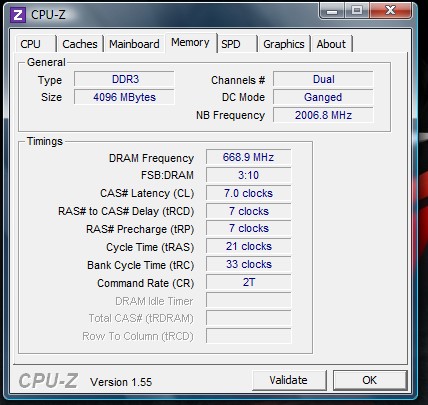

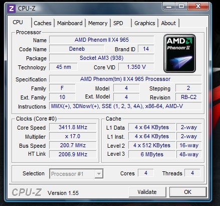

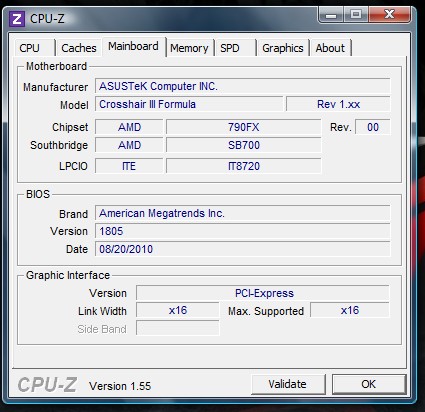

Hi Simpel,
hier die neuen Screenshoots von CPUZ.
Hat sich im Grunde nichts Verändert an den einstellungen und an der Hardware auch nicht.
Gruß

Dann probiere es mit höherer RAM Spannung. Gehe in kleinen Schritten höher - bis 1,65V kannst du gehen.
Sezte zusätzlich die Bank Cycle Time (tRC - Row Cycle Time) im Bios auf 41clocks.
Kommen die Fehler mit Memtest nur, wenn du den Test gleich nach dem ersten Starten (Kaltstart) ausführst?
Hi,
also ich hatte den ram auf 9-9-9-24 gestellt und Memtest gemacht da kamen fehler dann auf 7-7-7-21 3 std keine fehler.

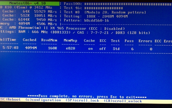

Hier ein Foto von Memtest.
Also das es wieder der Ram sein soll glaube ich nicht ich denke der alte Ram von mir war auch nicht defekt, da die mir geschrieben hatten sie konnten kein Fehler Finden blabla und haben ihn trotzdem getauscht?!
Soll ich die fehler nochmal schildern also Detalliert gelistet?
