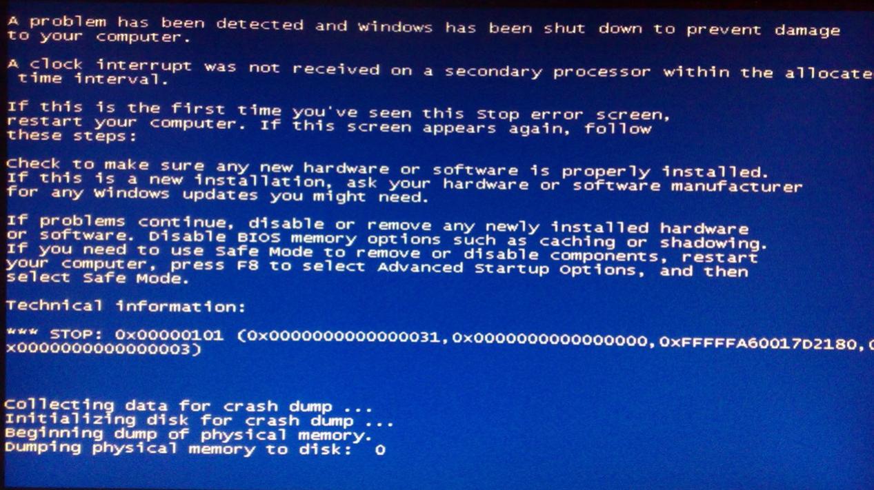

PS: Wieder nen Bluescreen gehabt und diesmal habe ich den Screen abfotografiert.
Hab mal gegoogelt, scheint so als ob der RAM probleme macht.

Hier als anhang mal den Bluescreen.

Der Stopfehler kann insbesondere durch Temperaturprobleme (CPU - Clock watchdog Timeout) verursacht werden. Allerdings auch durch Spannungsprobleme, Bios-Fehler oder in seltener durch fehlerhafte Gerätetreiber.
Daher würde ich zunächst ein CMOS-Reset vorschlagen. Die Ram Einstellungen im Bios erneut -wie von Hanne Post#29- vorgeschlagen vornehmen.

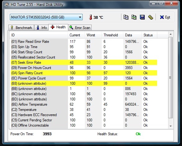

Hi hier schonmal die Screenshoots von HD Tune.
Sind 2 HDD´s beides die Gleichen.

Die Smart Werte deiner Festplatten sind nicht gerade optimal. Könntest du noch einen Screenshot von den unteren Werten machen (etwas weiter runter scrollen)? Dort müsste noch der Wert "UDMA CRC Error Count" zu finden sein, der mich noch interessiert.

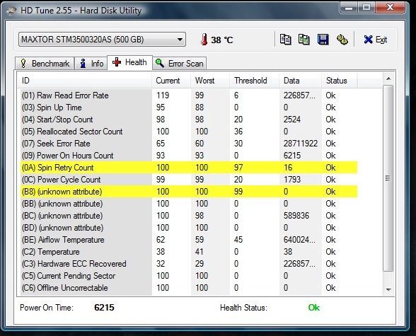

Ok hier mal neue HD Tune Bilder,
