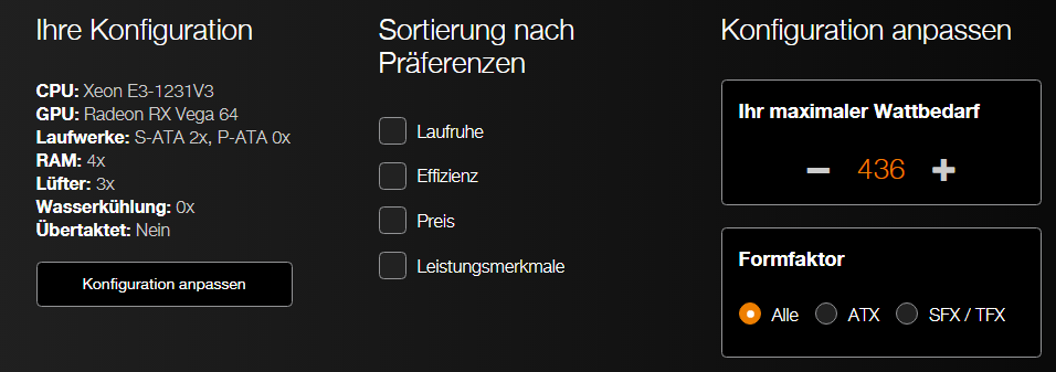

Laut Bequiet Calculator ist da noch Luft nach oben.
https://www.bequiet.com/de/psucalculator
Man muss auch bedenken, CPU und GPU laufen ja im seltensten Fall beide gleichzeitig am Limit.
