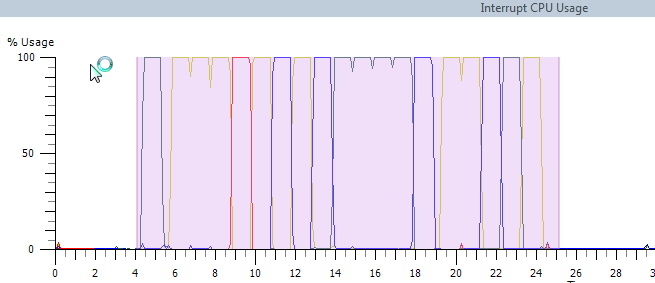

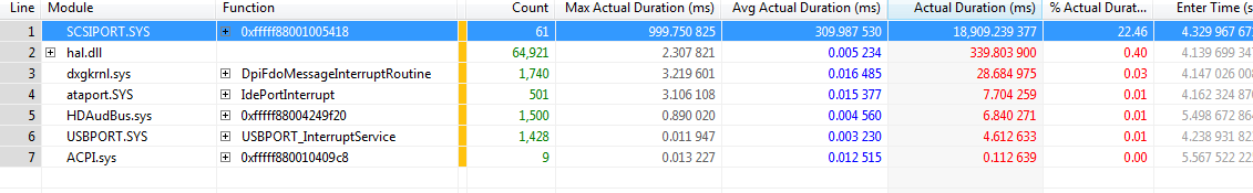

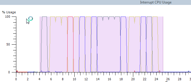

Demnach habe ich einen Start von Winamp aufgezeichnet und analysiert:
Interrupt CPU Usage Summary Table - CWindowsSystem32DPC_Interrupt.etl - [4.png
Aus dem Gesehen schließe ich demnach, dass es sich wohl um ein Treiberproblem rund um die SCSIPORT.SYS handelt. (?)
Nur kann ich mit diesem Wissen jetzt nicht wirklich etwas anfangen... Weiß jemand eine Lösung für dieses Problem?

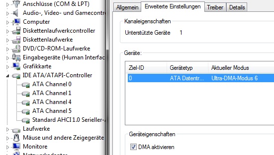

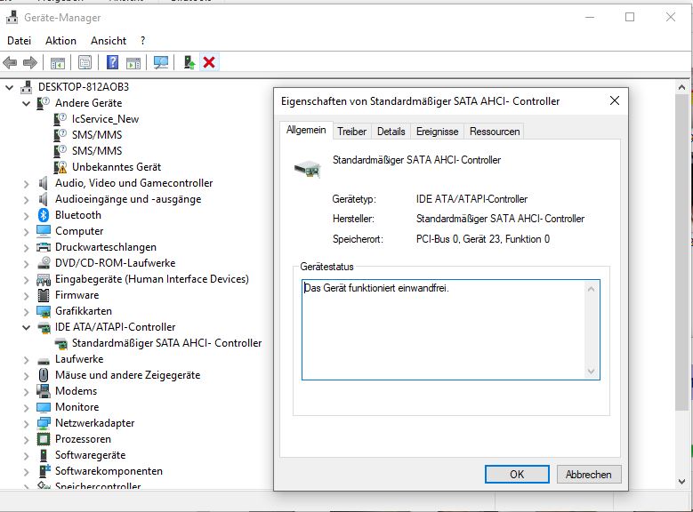

Mal geschaut in was für einem Übertragungs-Modus Dein Controller die Platte betreibt?
Sitzt sicher schon im PIO-Modus. Deshalb geht auch die CPU-Last hoch. Der muss ohne UDMA jedes Bit einzeln von der Platte "abholen".
Hi,
sieht im Geräte-Manager so aus:
Ultra-DMA-Modus xy ist jeweils aktiviert.
Sieht gut aus, ist auch tatsächlich Deine Platte, und keine SSD? (Nur zur Sicherheit)
Nein, eine SSD habe ich nicht. In meinem Rechner stecken 2x 640GB SATA, aktuell noch einmal 3TB SATA in einem Wechselrahmen, wobei das Problem unabhängig davon auftritt, ob die 3tb-Platte Platte im Wechselrahmen steckt oder nicht.

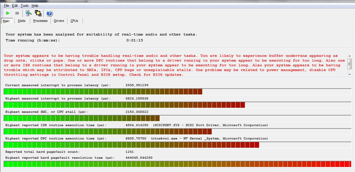

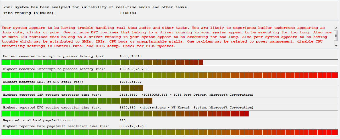

Habe mal einen Start von Winamp (mit etwas Luft außenherum) mit LatencyMon analysiert:
Recht viel roter Text.... :(
DU hast richtig heftige ISR Spikes:
Total = 1986 for module SCSIPORT.SYS
Elapsed Time, > 1024 usecs AND <= 2048 usecs, 1, or 0.05%
Elapsed Time, > 2048 usecs AND <= 4096 usecs, 1, or 0.05%
Elapsed Time, > 4096 usecs AND <= 8192 usecs, 0, or 0.00%
Elapsed Time, > 8192 usecs AND <= 16384 usecs, 0, or 0.00%
Elapsed Time, > 16384 usecs AND <= 32768 usecs, 0, or 0.00%
Elapsed Time, > 32768 usecs AND <= 65536 usecs, 0, or 0.00%
Elapsed Time, > 65536 usecs AND <= 131072 usecs, 0, or 0.00%
Elapsed Time, > 131072 usecs AND <= 262144 usecs, 0, or 0.00%
Elapsed Time, > 262144 usecs AND <= 524288 usecs, 0, or 0.00%
Elapsed Time, > 524288 usecs AND <= 1048576 usecs, 19, or 0.96%
Total, 1986
Dieser Treiber ruft den Treiber JRAID.SYS auf. Ist deine Version 1.17.28.00 die neuste Treiberversion? Wenn nicht, dann mache mal ein Update.

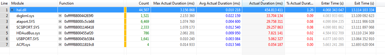

nimm den R1.17.65 und schaue ob es besser ist. Der 28 ist da wirklich sehr alt.

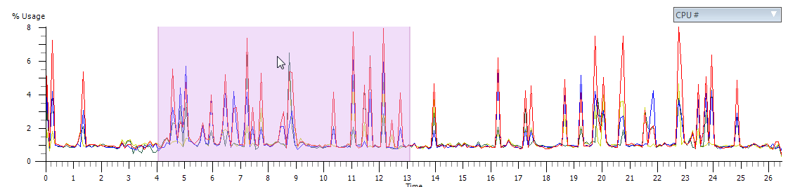

Hallo Andre,
den neuen Treiber habe ich installiert, sieht auf jeden Fall schonmal viel besser aus - Winamp ist nun quasi sofort da, das Ruckeln ist verschwunden.

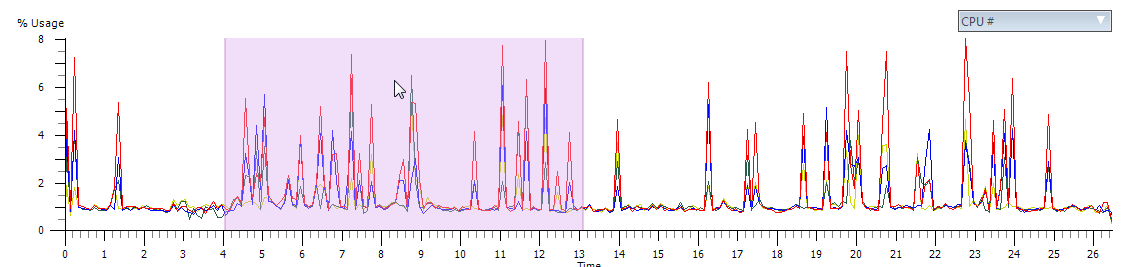

Auch in xperf sieht es viel besser aus:

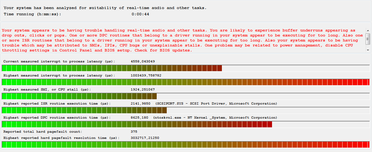

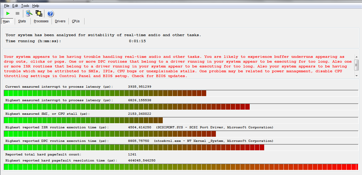

Einzig LatencyMon ist noch nicht glücklich:
(da weiß ich jetzt nicht genau, was ich davon halten soll...)

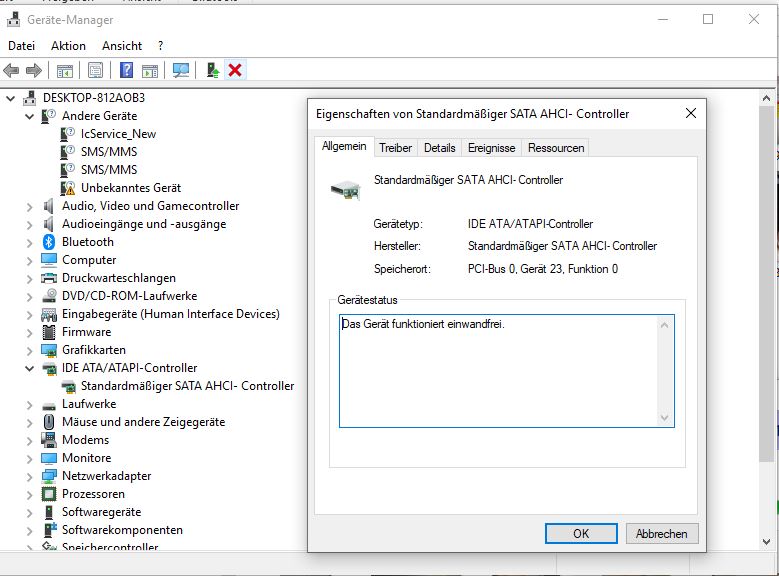

Hallo, habe neuerdings auch massive Hänger beim Übertragen von Mobiltelefon auf PC per USB-Kabel.
Jedoch kann ich bei mir keinen Übertragungsmodus einsehen. Wie könnte ich überprüfen, weshalb es so massiv hängt (teilweise sekundenlange Ausfälle - System nimmt keine Befehle an und reagiert nicht)?
