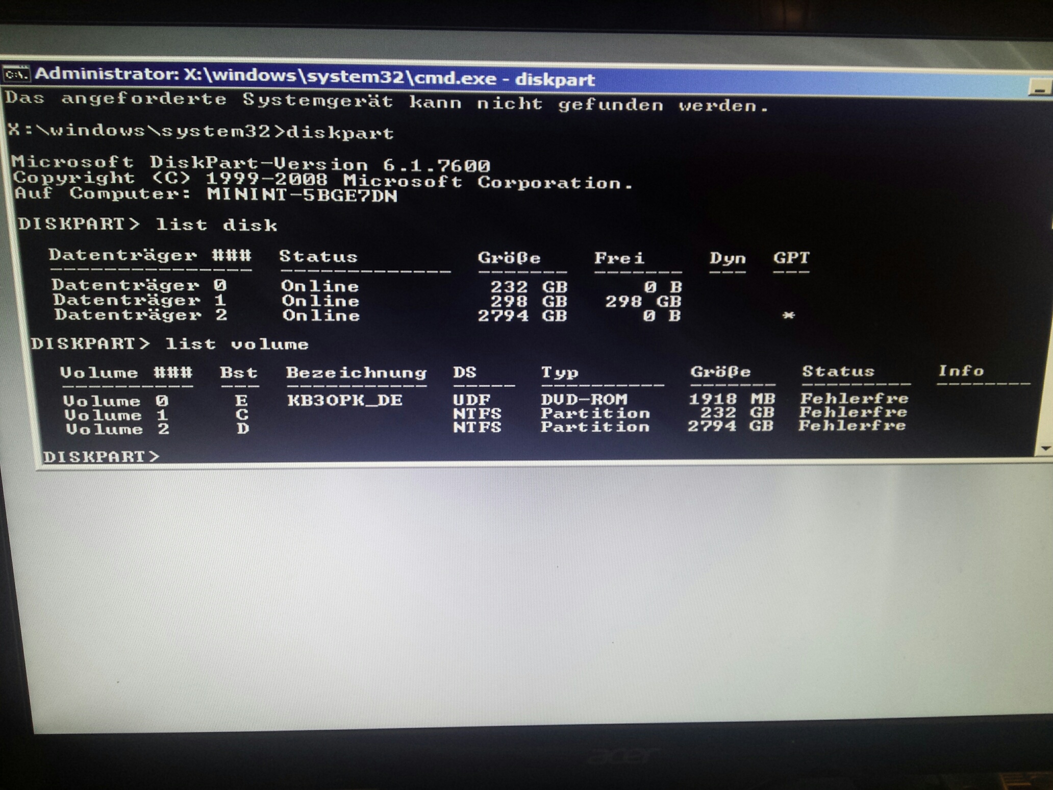

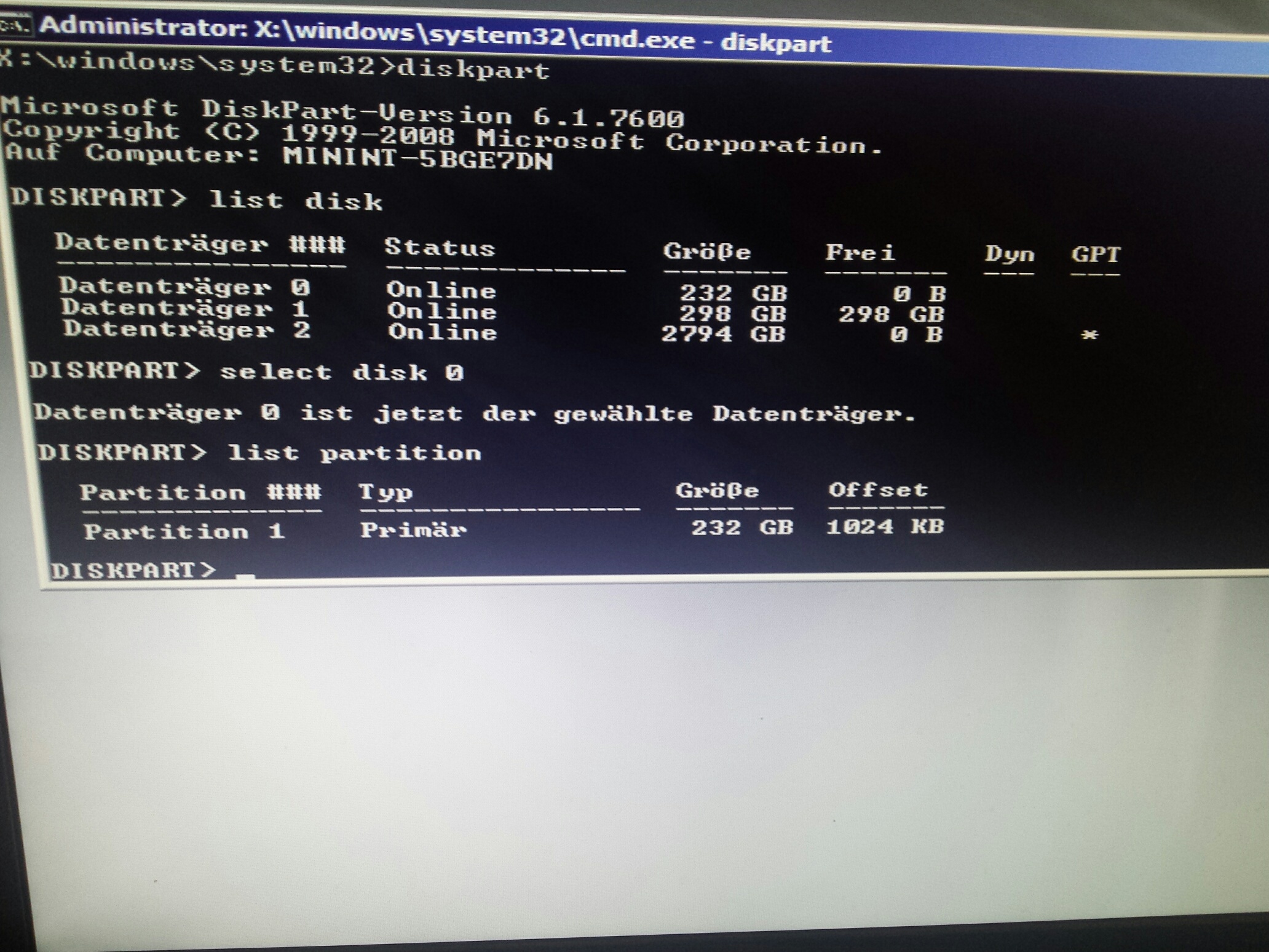

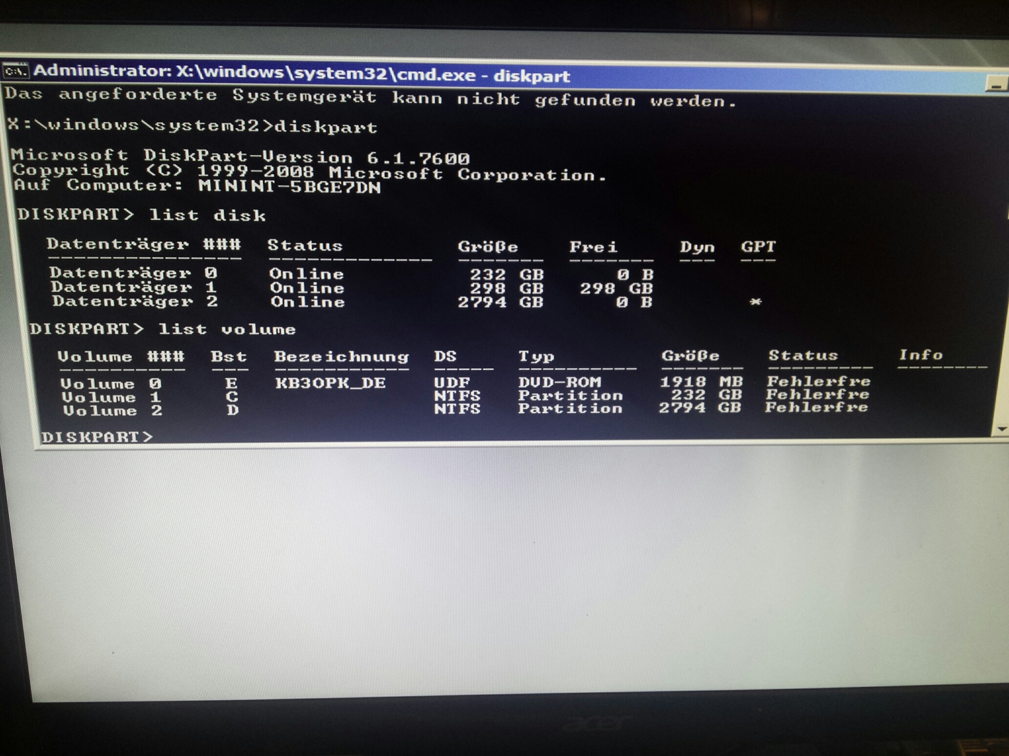

Okay, ich habe jetzt aus diskpart Fotos gemacht. (Datenträger 1 ist bzw. war die HDD-Windows-Platte, da sie mittlerweile clean ist, wie Du siehst). Datenträger 0 ist die SSD mit dem neuen Windows drauf. Damit will ich booten.

Ist ja extrem. Auf Datenträger 0 kein Platz frei, Datenträger 1 völlig leer. Geh doch bitte noch mal in die Datenträgerverwaltung und mache dort einen Screenshot.
Tut mir Leid. Ich bn grad ganz schön am Ende. Ich kann jetzt nichts mehr booten außer die Windows-CD. Ich bin, was diese Boot-Geschichten angeht noch ziemlicher Anfänger.
Also ich kann jetzt nur mit der gebooteten Windows-CD in der cmd-line diskpart ausführen. Da hab ich Dir ja die zwei handyaufnahmen gepostet.
Ich versteh gerade allerdings auch nicht, wieso bei disk 0 kein speicherplatz frei ist. Da ist viel Platz frei gewesen auf der Platte. Disk 1 habe ich ja über diskpart mit dem befehl clean gelöscht mittlerweile, deshalb ist da alles frei. Wahrscheinlich hab ich es damit jetzt versaut (tut mir Leid-habe in der Zeit, wo ich auf deine erste Antwort gewartet habe im Internet recherchiert und eine Lösung ausprobiert-die aber nicht geklappt hat-disk 1 waren auch keine wichtigen persönlichen Daten mehr drauf :/ ).
