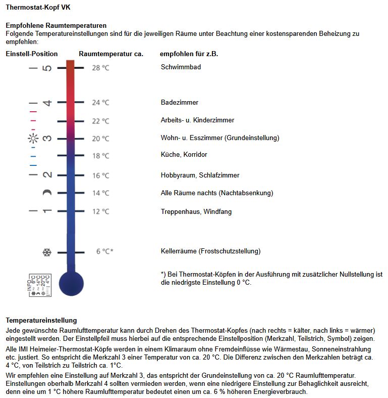

Zum Beispiel von Heimeier
Thermostat anhand der Skala richtig einstellen HIER

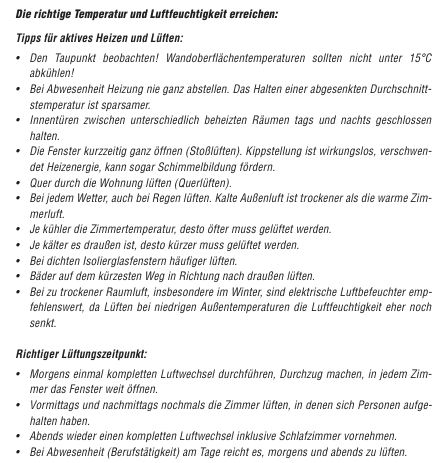

Tipps wie es richtig gemacht wird und auf was man achten sollte nachfolgend:
(Quelle/sceenshot: TFA Dostmann)
(Quelle/sceenshot: Heimeier)
