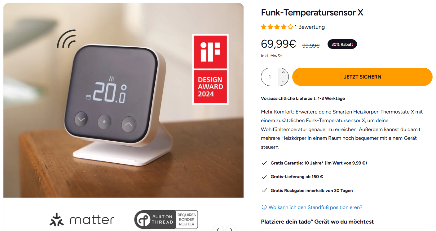

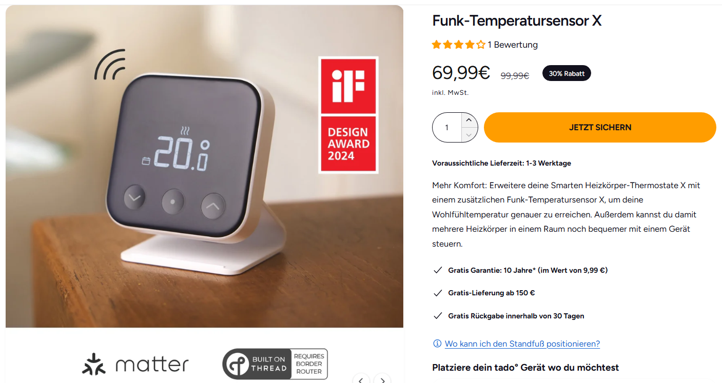

70€ für EINEN sensor ist ... heftig. klar ist das dann komfortabler einzurichten als mit home assistant und zigbee-sensoren, ob nun ebenfalls intern wie bei den trvzb möglich, oder anderen automationen wie "better thermostat"... aber 70€ / Stück? alter schwede! dafür bekommt man 9 stück von diesen Sensoren hier.xexex schrieb:Willst du genaue Messungen, brauchst du in jedem Raum sowas und misst die Temperatur nicht am Heizkörper, sondern am Platz an dem du dich am meisten aufhalst.
Dazu kommt noch mal der doppelte Preis pro thermostat, un dann noch ein ABO, wenn ich alles nutzen will.. puh, das muss man echt wollen.
ich würde es niemals "schwachsinn" nennen. aber es ist einfach sehr hochpreisig für das, was es tut.Golden_ schrieb:Mit HomeAssistant kann ich über so einen Schwachsinn nur Lachen und dann noch Abo, alles klar![]()
