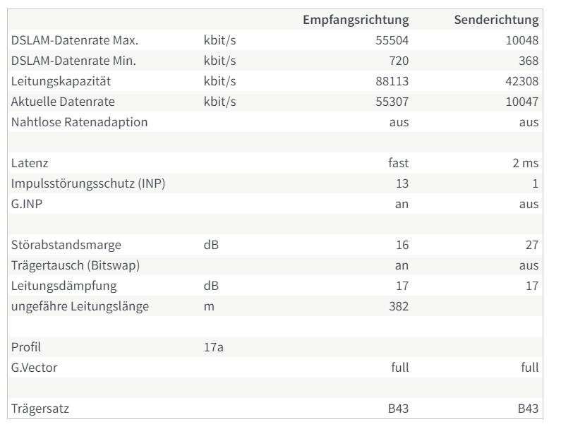

Ich habe 20-24 Stunden eine Stabile DSL-Verbindung.
Es ist alle verputzt und angeschlossen, ich habe jeden Abend 2-5 DSL Komplett ausfälle.
Kann es an der Netzwerkdose wo die FritzBox angeschlossen ist liegen?
Sollte ich lieber einen Stecker an das Netzwerkkabel machen und direkt in die FritzBox stecken?
