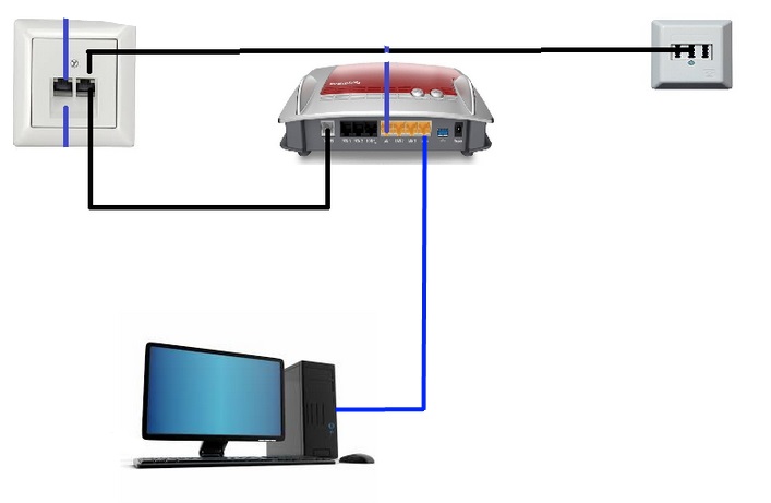

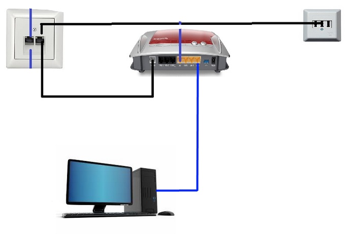

Hier nochmal Grafisch dargestellt:

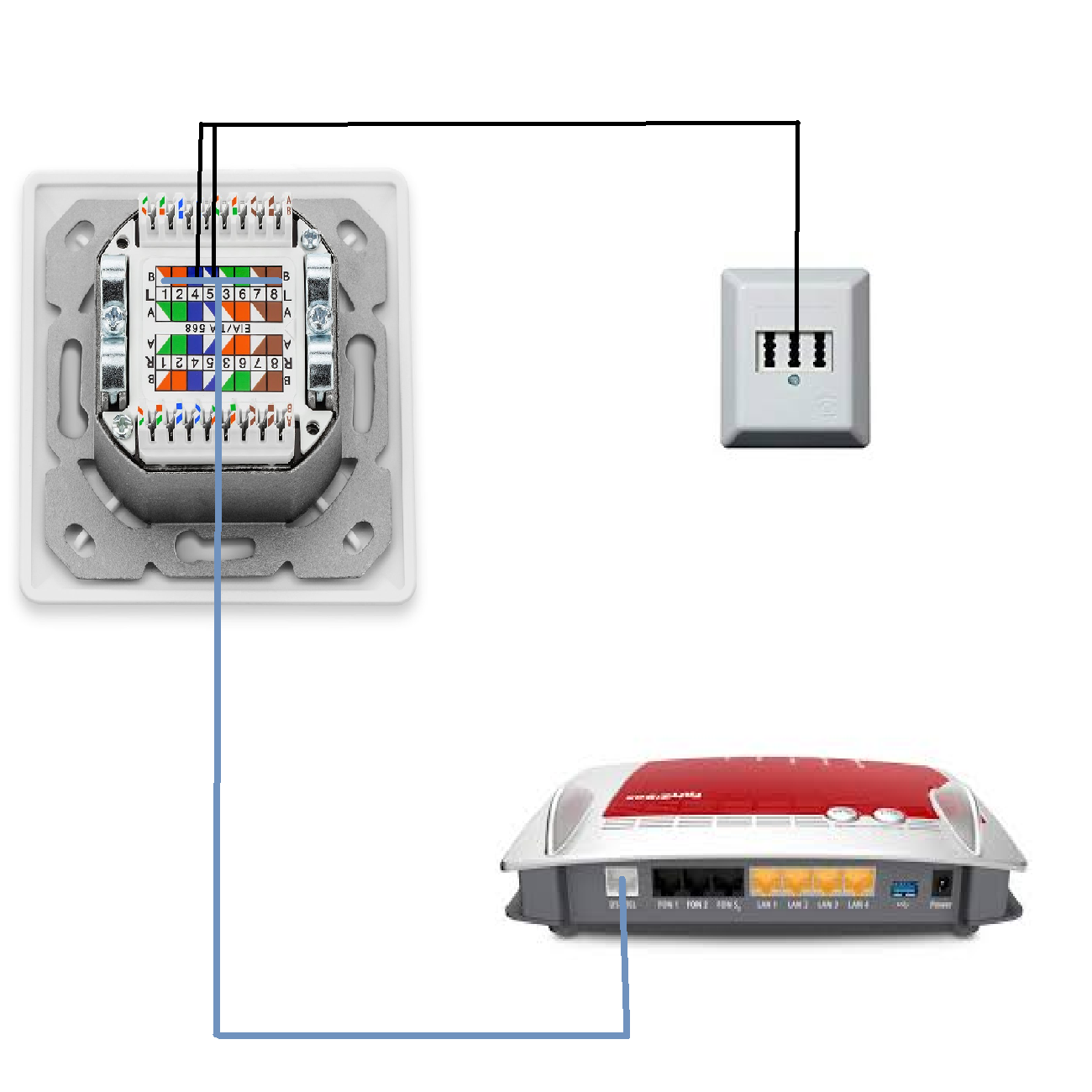

Wäre es so richtig?

Oder meinst du Telekomdose->TAE/RJ45 Kabel -> Netwerkdose1->Netzwerkdose2-> Router?

:) Telekomdose -> Telefonkabel > Netzwerkdose -> Router

Ja genau auf Pin 4 und 5 :daumen:

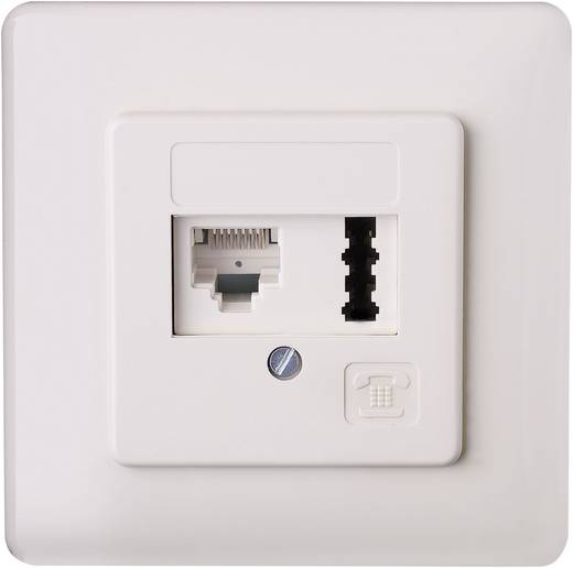

Oder ich nehme einfach so eine Dose:
Eben aus zufall gefunden
Oder lieber keine zweite TAE Dose?
leipziger1979 schrieb:
Das Modem muss doch das DSL Signal erst in ein Netzwerksignal umwandeln....
Auf dem Bild ist eine TAE/RJ12(6pin) Dose glaube die waren mal für Isdn oder Fax oder sowas.
Es gibt auch Kombi Dosen aber macht eigentlich keinen sinn wenn du eh anschließen musst, kannst auch ne doppel RJ45 nehmen.
Ja, ich meinte eigentlich eine Kombi Dose sorry.
So eine wäre ein wenig "Verwechslungssicherer"
