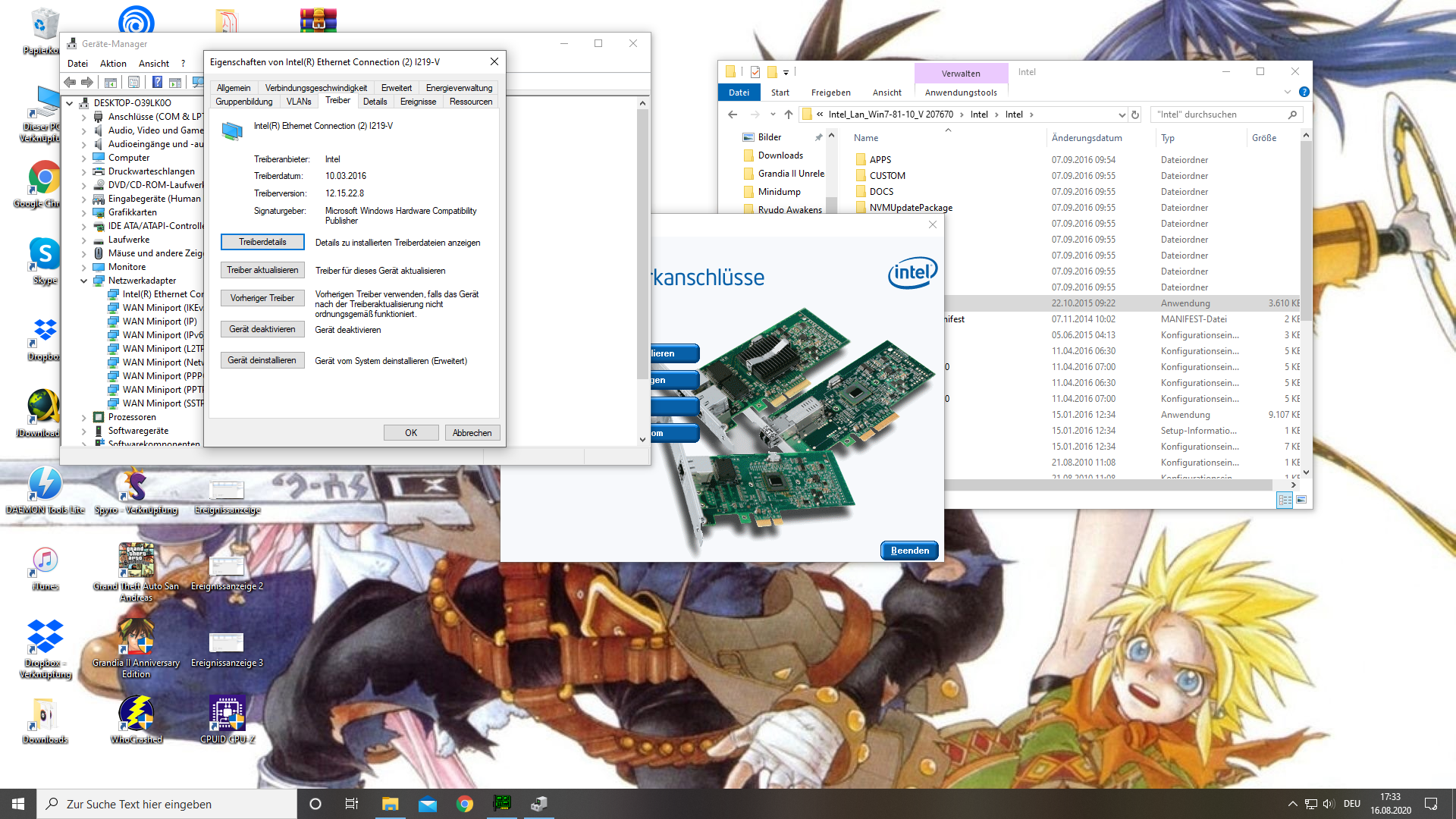

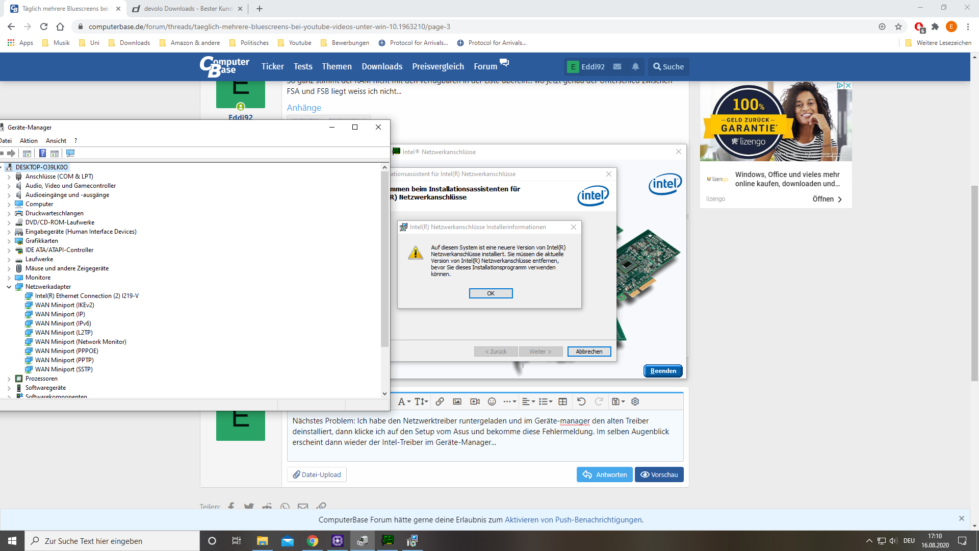

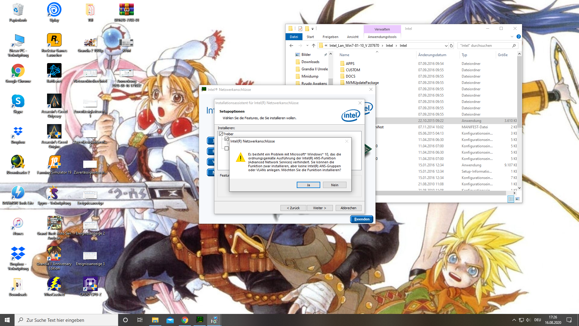

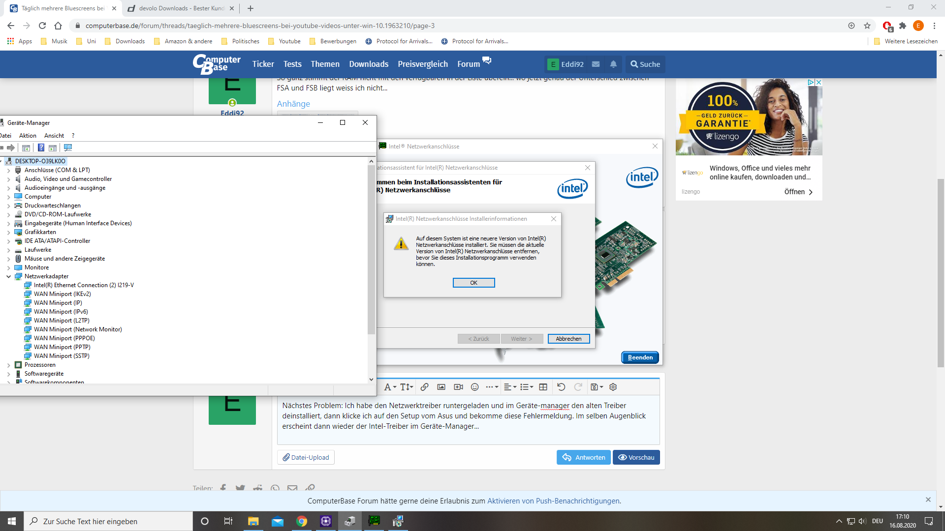

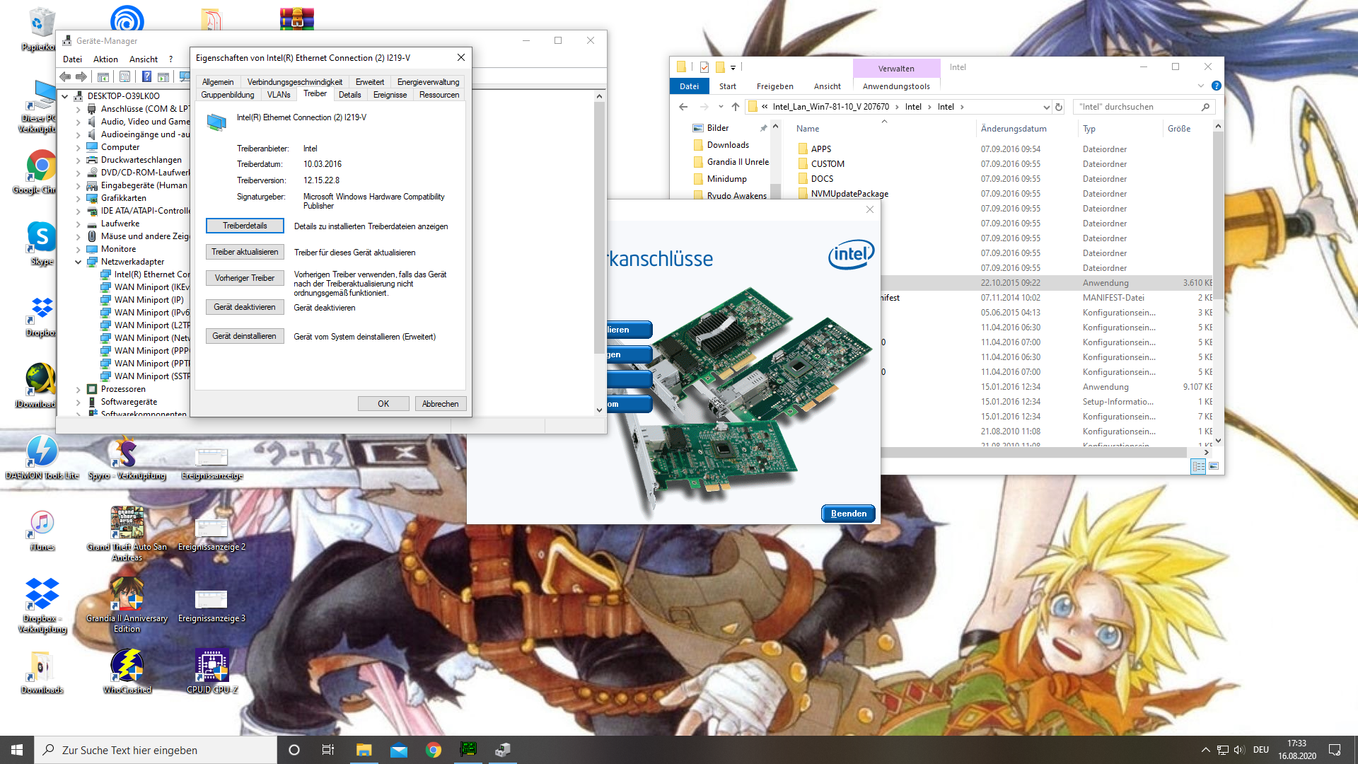

Nächstes Problem: Ich habe den Netzwerktreiber runtergeladen und im Geräte-manager den alten Treiber deinstalliert, dann klicke ich auf den Setup vom Asus und bekomme diese Fehlermeldung. Im selben Augenblick erscheint dann wieder der Intel-Treiber im Geräte-Manager, als ob ich ihn nie gelöscht hätte... oder soll ich zwischen der installation einen restart machen?
Auch der Neustart hat nichts gebracht. Sobald ich neustarte oder den Asus-Setup ausführe, zeigt er mir im Geräte-Manager die Intel Ethernet Connection wieder an, so als ob ich den Treiber nie gelöscht hätte...
Habe den offiziellen Deinstaller nun bei Intel gefunden, runtergeladen und den ASUS Treiber versucht zu installieren. Jetzt zeigt er mir dieses Problem an. DIe Installation läuft, aber k.A. inwieweit das Problem nachher meinen Netzwerkadapter beeinflusst. Bzw. ob eben dieses Problem anschließend auch die BSODs verursacht.

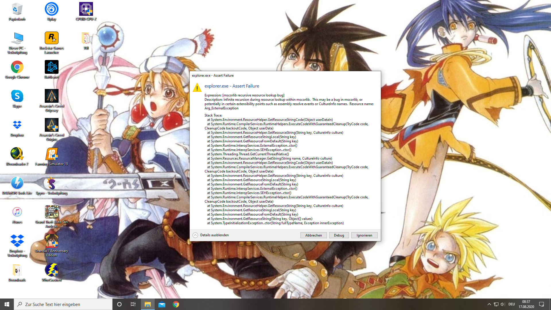

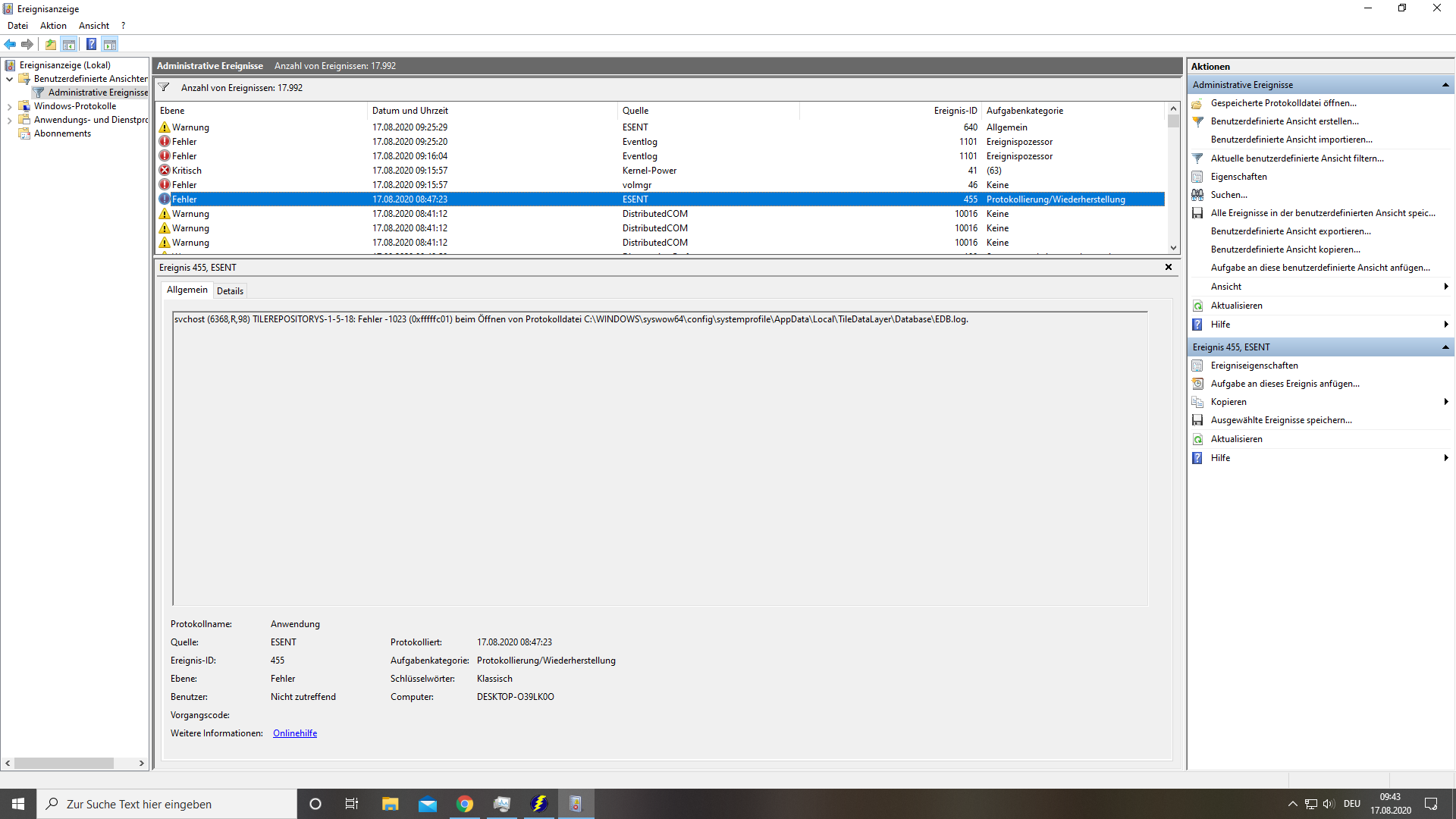

Moin zusammen, gerade kommt die nächste Bluescreen-Orgie. Hauptsächlich Kernel System Check failure, aber auch die Fehlermeldung NTFS FILE SYSTEM war dabei. Passiert ist das u.a. Wieder bei YouTube, direkt nachdem ich (wie gestern auch) das laufende Video mit der Leertaste pausiert habe. Ein paar Minuten zuvor sind alle Tabs in chrome abgestürzt und es wurde eine Fehlermeldung gespammt, die erst mit dem Neustart des PCs beseitigt wurde. Den Screenshot der Fehlermeldung und die Dumpfiles sende ich euch gleich, wenn der PC wieder halbwegs stabil läuft. die treiberversion des netzwerkadapters wurde von Windows 10 übrigens nicht geändert, um das nachzugucken hatte ich noch genug Zeit.
Hier bitte, ich weiß nicht mehr woran es liegen könnte.

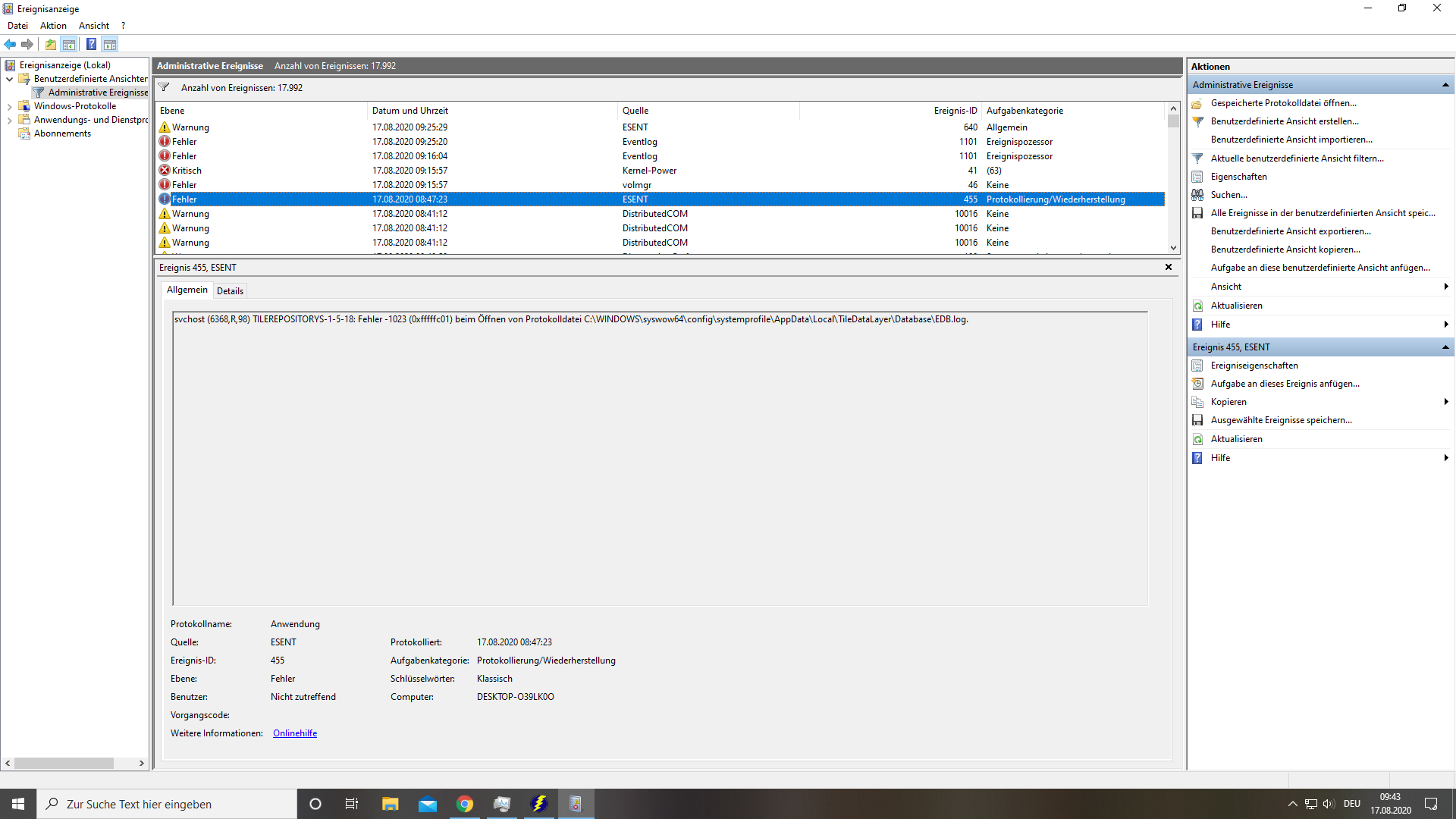

Hier noch die Ereignisanzeige

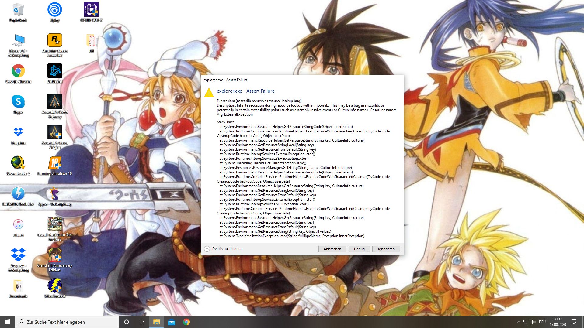

Wobei diese Fehlermeldung mit dem Explorer heute zum ersten und einzigen Mal aufgetaucht ist. Seit dem Neustart kam es nicht wieder, die Bluescreens jedoch schon... Den Clean Install mache ich dann nach dem Urlaub und melde mich in einer Woche.

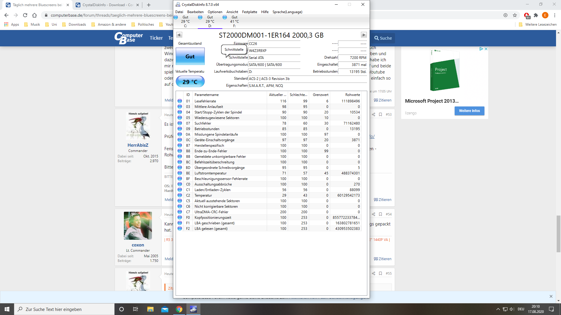

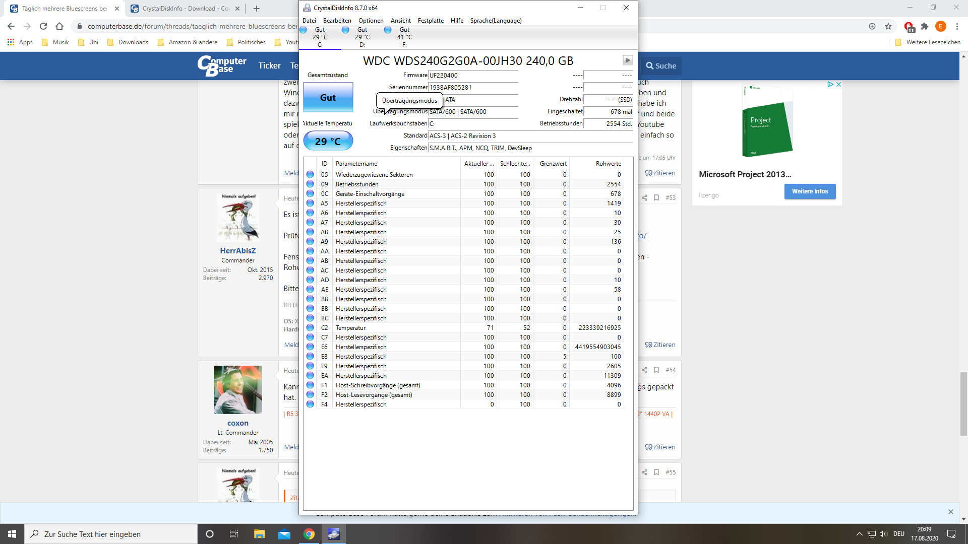

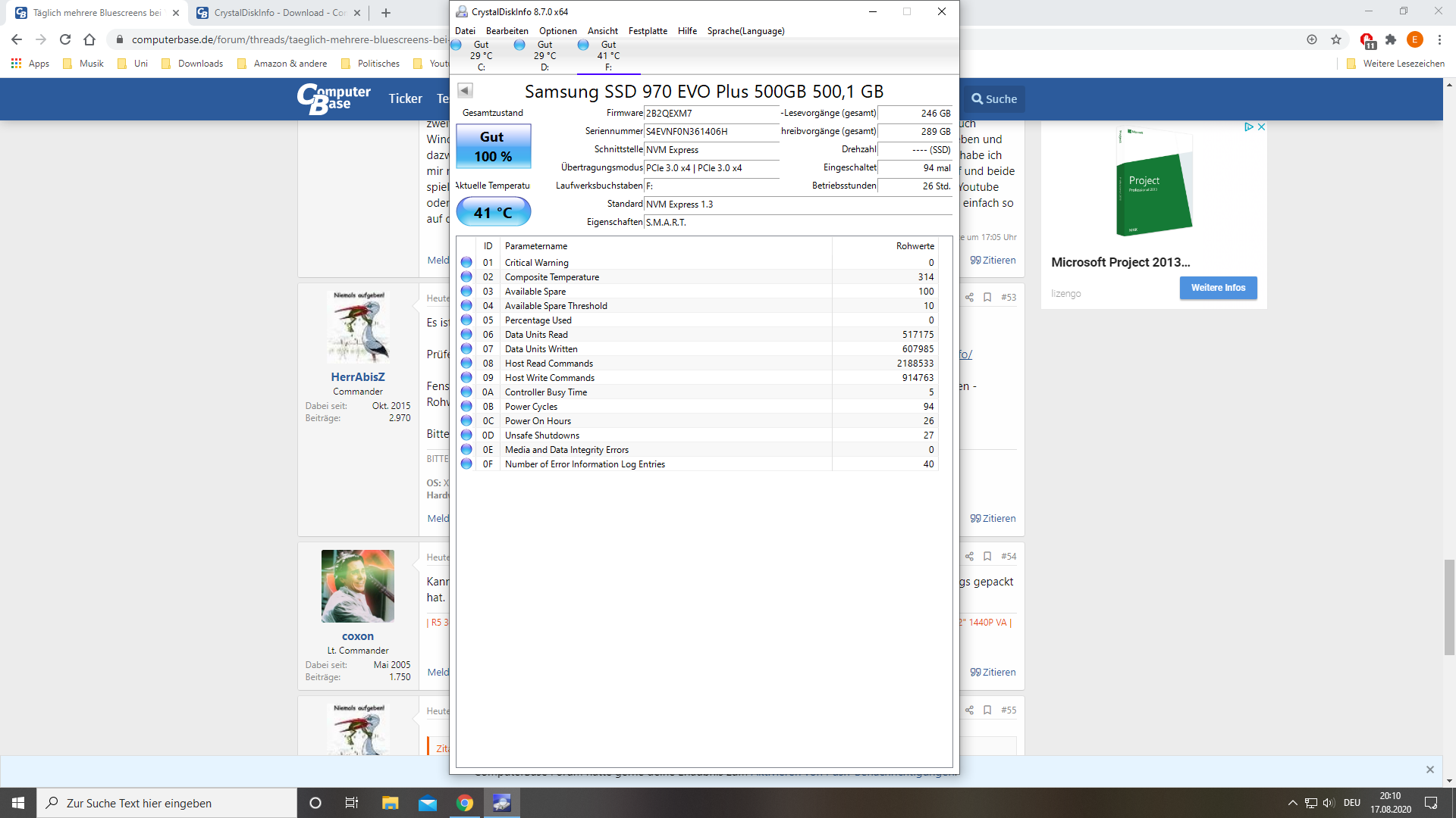

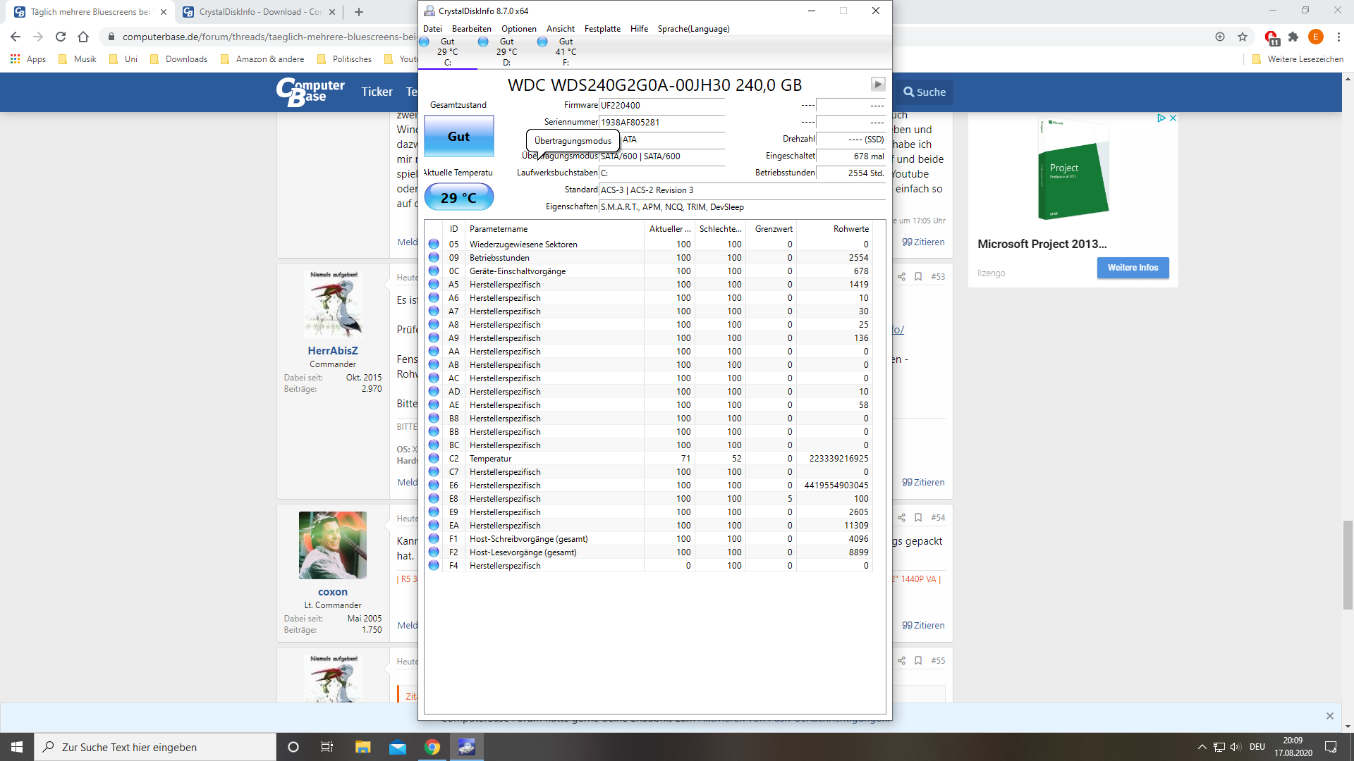

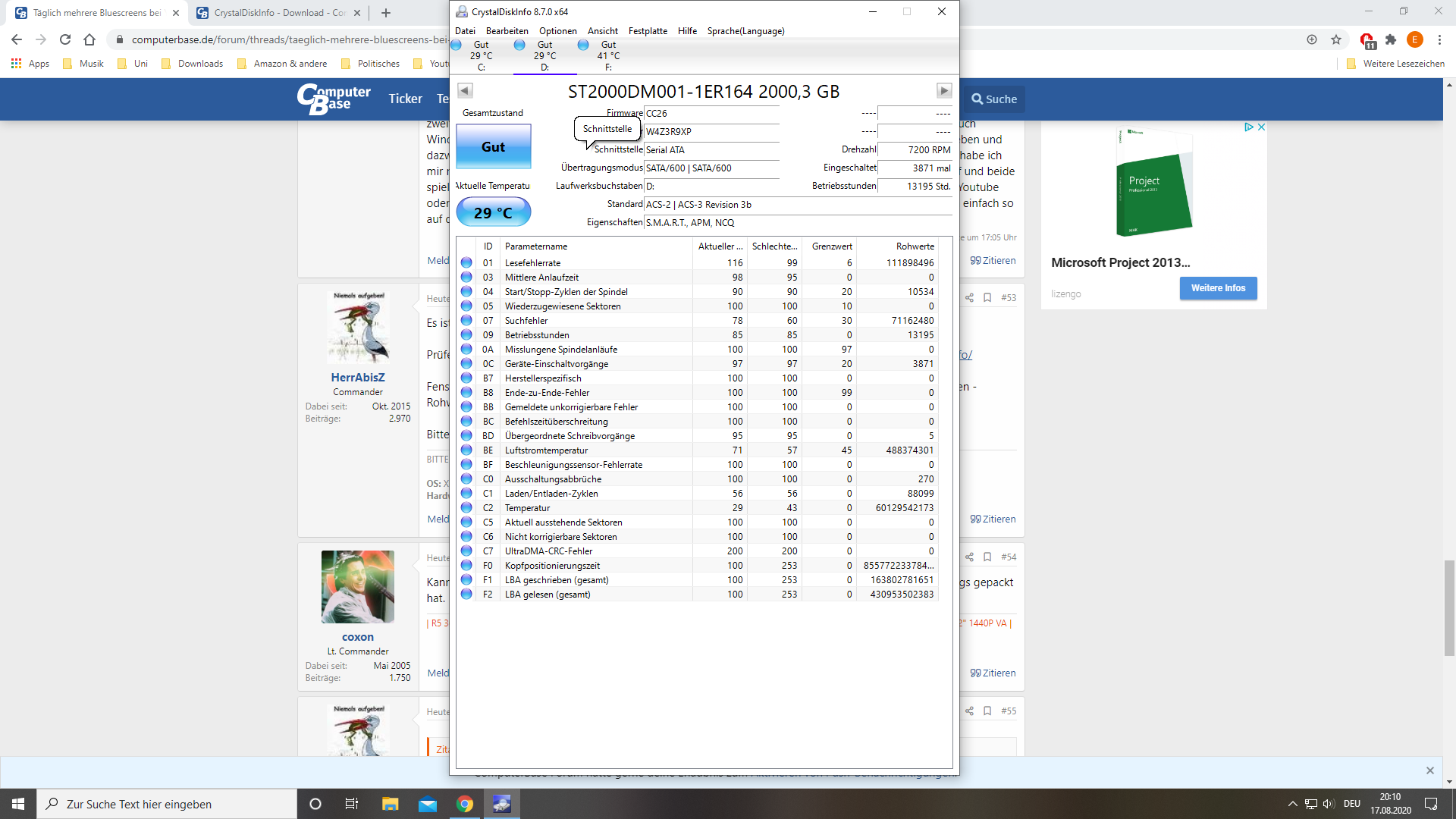

Prüfe bitte die HDD/SSD - https://www.computerbase.de/downloads/systemtools/festplatten/crystaldiskinfo/
Fenster soweit aufziehen, damit kein Scrollbalken mehr zu sehen ist. In den Optionen - erweiterten Optionen - Rohwert auf 10[DEC] umstellen.
Bitte Bild davon hier Hochladen. Danke

Hier bitte @HerrAbisZ

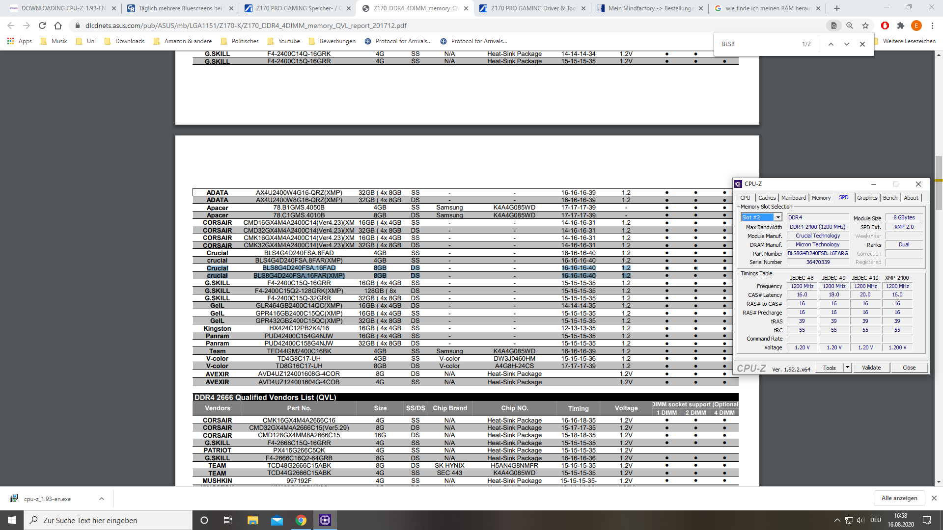

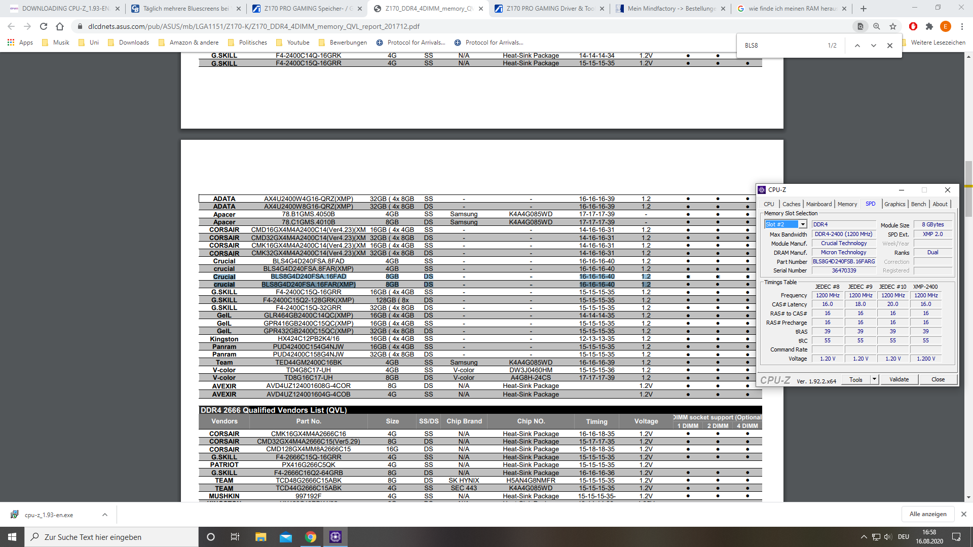

@coxon Das wäre aber komisch, da das System mehr als 2 Jahre lang problemlos lief, overclocking der CPU hatte ich nur mal testweise vorgenommen, das war aber mehr als ein halbes Jahr vor dem ersten BSOD und habe es auch am gleichen Tag auf die Standardwerte gestellt. Aber ich werde mich dem Problem mit den MhZ und der Voltage des RAMs auf jeden Fall auseinandersetzen

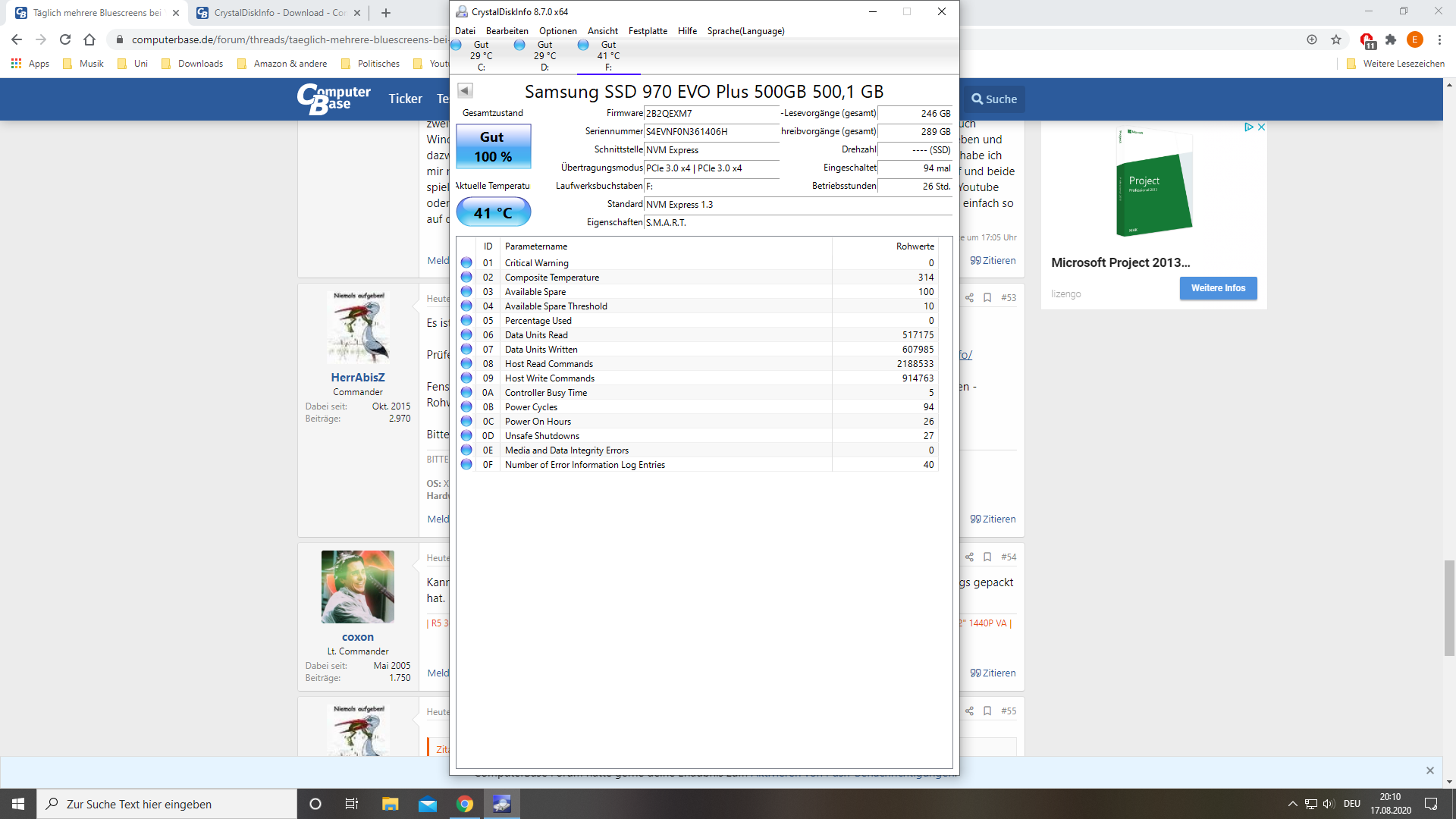

Western Digital SSD Dashboard einsetzen mal und Samsung Magician
