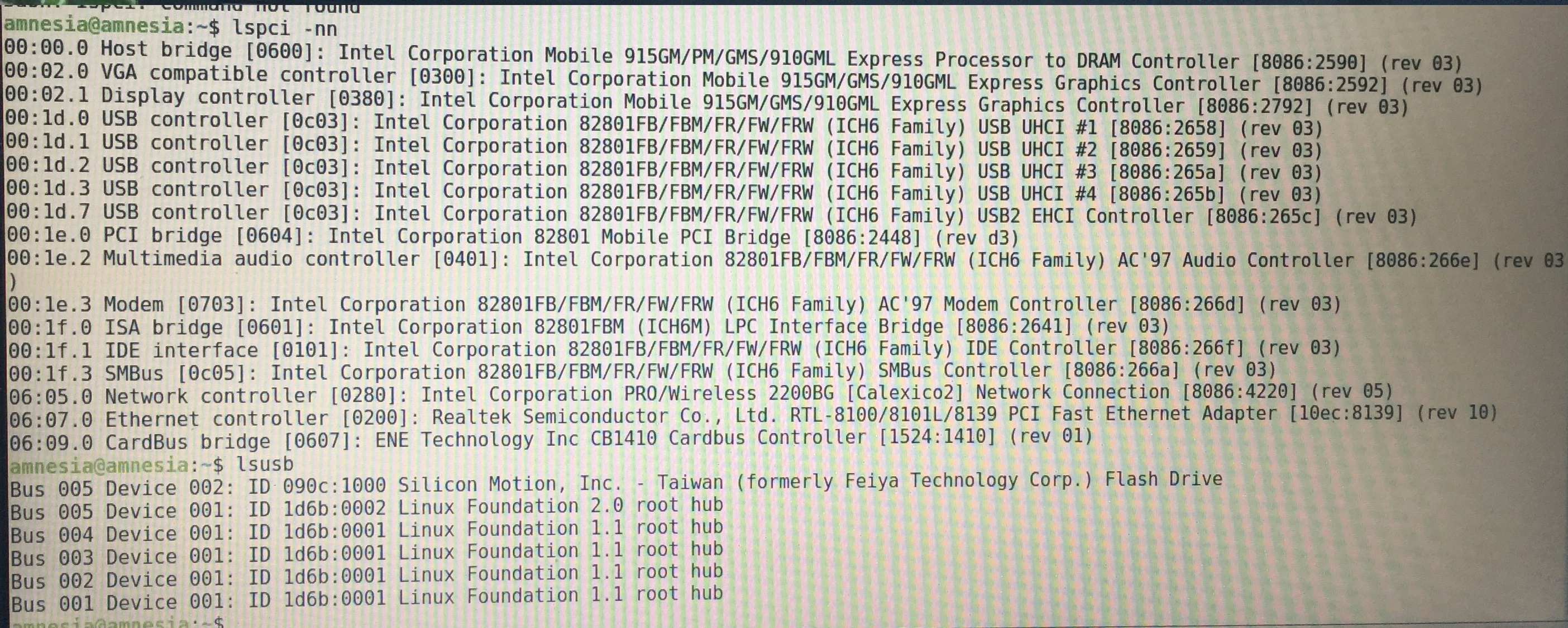

Bitte die Ausgabe von "lspci -nn" und "lsusb" posten wenn du nicht weißt welchen Chip du hast. Alternativ die PCI ID oder USB ID aus Windows heraus mitteilen.
Tails basiert auf Debian. Firmware könnte deswegen fehlen.
Schau nach ob die Datei /lib/firmware/iwlwifi-2000-6.ucode existiert, falls nicht brauchst du die Intel Firmware
https://packages.debian.org/jessie/firmware-iwlwifi Alternativ, und besser, kannst du das Paket aus den non-free Quellen von Tails mit "apt-get install firmware-iwlwifi" installieren
Danach sollte zumindest das WLAN Interface angezeigt werden: "/sbin/ifconfig -a" zeigt ein wlan0.

Hi sorry, bin wirklich ein Anfänger.. Wo schaue ich denn nach ob die Datei /lib/firmware/iwlwifi-2000-6.ucode existiert?

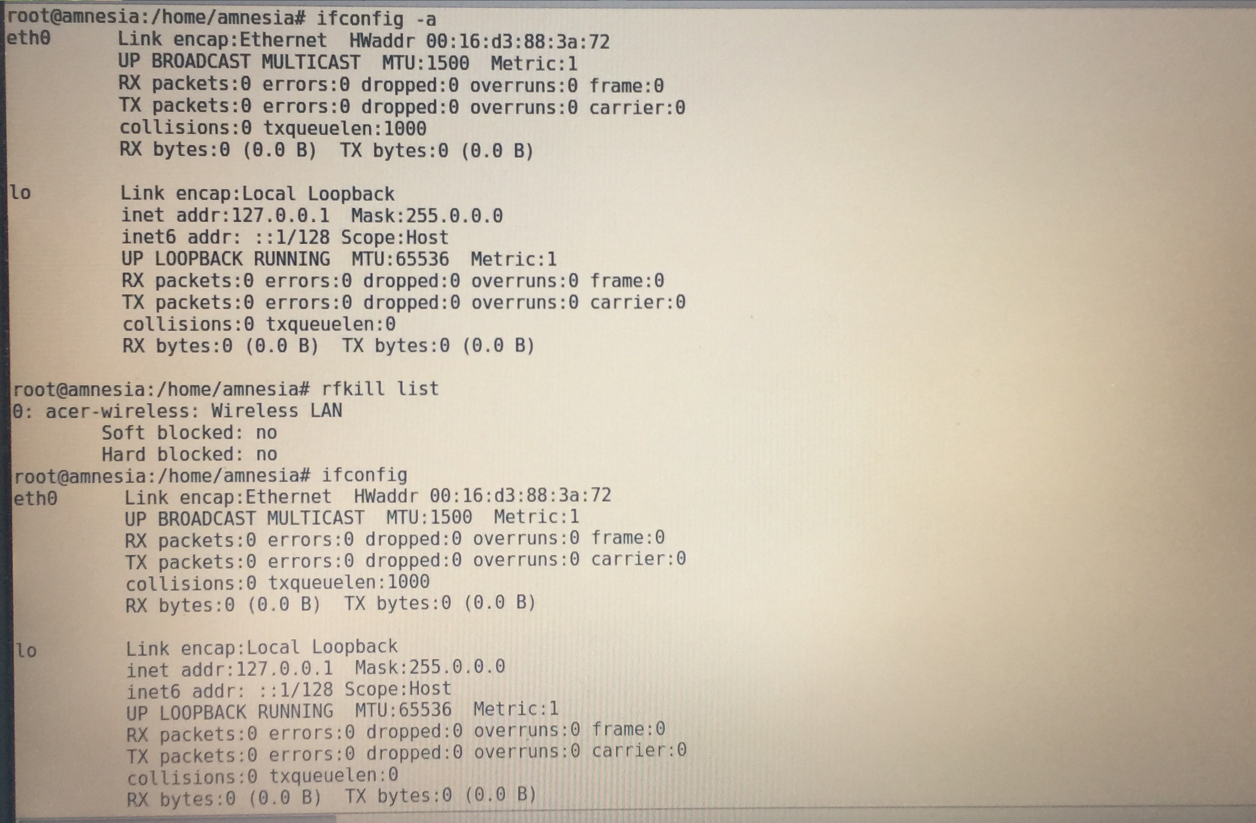

führ bitte mal ein "ifconfig" in einer rootkonsole aus und schick uns einen screen. (mach das terminal gleich bildschirmfüllend)
