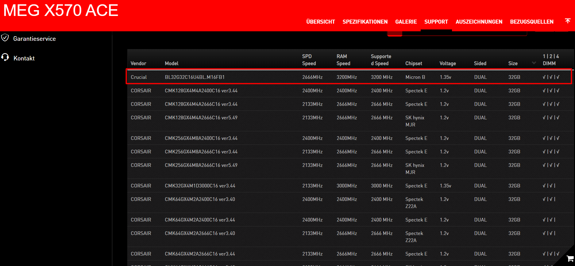

Das hängt vom Speicher und Speichercontroller ab, es kann durchaus sein, das es mit dem OC Profil (XMP) nicht Out-of-the-Box läuft, sondern noch etwas Feintuning benötigt, zB dezent erhöhte Spannung oder leicht reduzierter Takt oder entschärfte Timings.
Das hängt auch nicht ausschließlich vom Board und dem RAM ab, sondern auch sehr stark von der CPU und dem darauf integrierten Speichercontroller, je neuer die CPU, desto fortschrittlicher der Controller und desto eher laufen auch hohe DRAM Taktraten ohne viel Aufwand.
1,35V ist das, was im Grunde jedes DRAM OC Profil anlegt und das geht vollkommen klar, da ist auch noch einiges an Luft nach oben.
Wenn du nicht Stunden über Stunden mit RAM OC verbringen willst, dann versuch es mit dem XMP Profil, die letzten paar % Leistung gehen nur über manuelles OC und das ist beim Arbeitsspeicher sehr Zeitaufwendig.
#Edit: bei so viel RAM werden es auch mit hoher Wahrscheinlichkeit Dual Rank Module sein, das belastet den Controller schon ordentlich, darum wird da auch nur der Takt von 2667Mhz angegeben.

Damit sollte das mittels XMP Profil möglich sein, falls nicht, dürfte dieser Artikel für dich interessant sein, alle relevanten Links und Adressen sind darin aufgelistet.
Da du eine Workstation baust, würde ich aber geringere Taktraten und mehr Stabilität dem höchstmöglichen Takt vorziehen.

also mein system läuft mit 3200 mit 4 DR riegeln.
ich denke es kommt auf die riegel und den prozessor drauf an. die meisten x570 bretter sind eh bis 3600 oder mehr spezifiziert.
liste mal bitte die hardware im gesamten auf und bitte was damit gemacht wird.

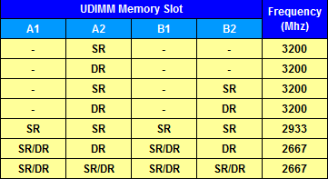

Bei mir laufen 3.2 Ghz mit 128GB. Sind allerdings 8 Riegel und ein Threadripper.MaxPaul schrieb:Hallo
ich finde immer wieder diese Grafiken und frage mich, ob ich das auch richtig verstehe.
Bedeutet das, dass ich die 3.200 im DualRank nur mit 2 Riegeln bekomme? Also schaffe ich keine 128GB DR mit 3200?
Am Ende kann es laufen, muss aber nicht.

Offiziell und mit Support, jaMaxPaul schrieb:Bedeutet das, dass ich die 3.200 im DualRank nur mit 2 Riegeln bekomme?
Nein das heißt es nicht. Erreichbar ist das ggf. schon. Nur nicht garantiert.MaxPaul schrieb:Also schaffe ich keine 128GB DR mit 3200?

Das sind allgemeine Herstellergarantien zur Funktion bei variabler Speicherbestückung für den CPU-internen Memory-Controller .MaxPaul schrieb:Bedeutet das, dass ich die 3.200 im DualRank nur mit 2 Riegeln bekomme? Also schaffe ich keine 128GB DR mit 3200?
Wenn Du laut dieser Grafik alle 4 Speicherbänke bestückst , garantiert ( AMD ) hier nur stabilen Betrieb bis DDR4 - 2666 ( 4 x SR / DR oder gemischt ) , oder DDR4 2933 bei 4 x SR .
In händischer Anpassung ( OC-Mode ) kann da natürlich auch mehr DDR-Takt möglich sein , nur halt nicht "Stock out of the Box" .
Das hat etwas mit erhöhtem Verwaltungsaufwand , Serienstreuung der Speichermodule und elektrischen Signallaufzeiten im kleinsten Detailbereich zu tun . Bei AMD gibt es diese Garantieeinschränkungen ( Funktionszusage des Memory-Controllers ) schon seit Phenom ( II ) .
Intel gibt m.W. schon immer den kleinsten , gemeinsamen Nenner in diesem Bezug an , also stets für maximale Modulbestückung .
